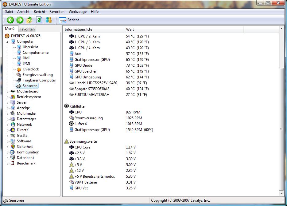

Hallo Zusammen,
schaut euch mal diesen Screenshot von Everest an. Ist was mit meinem Netzteil? Seit kurzer Zeit habe ich das Problem, das mir der PC öfters mal abschmiert. Ich hab für einen Augenblick (max 1 Sek.) einen Bluescreen. Dann macht Windows einen neustart.
Komischerweise passiert das eigtl. immer nur, wenn der pc im idle läuft. Wenn ich ihn benutze (zoggn oder auch surfen, musik hören usw) passiert nie etwas.
Ich hab ein BeQuiet 550W. Der Rest steht in der Signatur.
Grüße,
Roughneg
die werte die everest ausliest sind eh falsch
man kann nur halbwegs richtige werte bekommen, wenn man mit dem messgerät selber rangeht
was steht denn beim bluescreen da ?
konnte ich bisher noch nie lesen. tut mir leid...
anfangs hatte ich ein hitzeproblem in verdacht, da ich auf dem Rechner BOINC laufen hatte über mehrere Monate. Dadurch etwas Staub aufm Lüfter und nun wars zu warm. aber ich hab alles sauber gemacht, neue Paste drauf und es hat sich nix geändert.
Weißt du zufällig grad, wo windows logt? dann brauch ich net zu googlen :-D
Ich weiß nicht, was du hast, schaut doch für mich ganz gut aus.
Das Blöde ist nur, das Everest den Monitoring Chip ausliest und die Werte willkürlich zuordnet, was dann so ausschaut wie bei deinem Bild.
Wenn die +12V Leitung so nieder wäre, würd garnix gehen, dann könntest hier nicht schreiben.
Von daher kanns nicht so übel sein.
Im Zweifel: mit Multimeter (Spannungsprüfer) nachprüfen...
