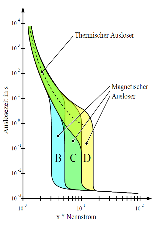

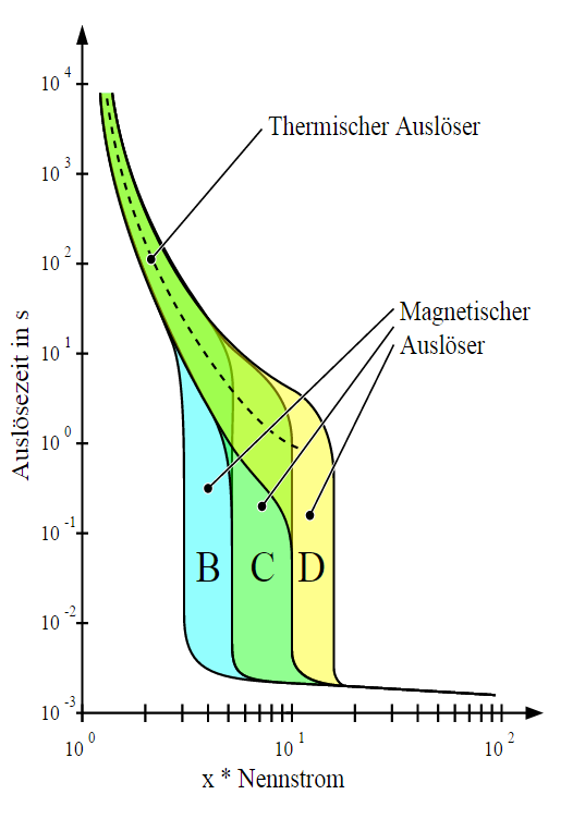

Sicherungen sind Leitungsschutzschalter. Die sichern nichts als die Kabel. Alles andere wird durch die nicht abgesichert.
Leistungsschutzschalter lösen aus wenn über eine Zeit T eine Strom A fleißt. Um so ein überhitzen der Kabel und so ein Brand zu verhindern.
@ evilnear: achtung du hast gefährliches Halbwissen in deinem Post. Ein Leitungsschutzschalter ist kein FI.
