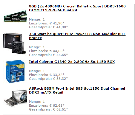

Anbei mal die Config meines Servers. Läuft einwandfrei. Wenn du magst kannst du natürlich ein Modulares dafür nutzen. Aber bei meinem Gehäuse war alles gut versteckbar und es hat mich nicht weiter gestört.
Edit: Ich glaube ich wollte damals auch ein 300W Netzteil nutzen da es aber nicht vorrätig war ist es dieses geworden.
