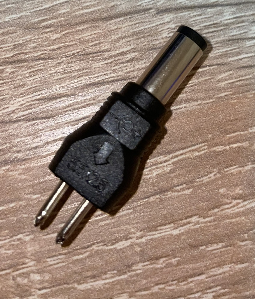

Er hätte jetzt dieses Netzteil gekauft, aber leider tut sich damit nix: https://www.mediamarkt.at/de/produc...teil-für-elektrogeräte-600ma-max-1143195.html
Wisst ihr warum? Netzteil ist auf 12V eingestellt und die restlichen Daten würden ja passen, oder?
An meinem UniFi Switch Lite 16 Desktop funktioniert die Kamera über PoE. Cam selbst sollte also ok sein.
Was wäre denn die günstigste Möglichkeit für ihn, diese Cam mit Strom zu versorgen? Am besten wärs halt, wenn das über das bereits gekaufte Netzteil möglich wäre.

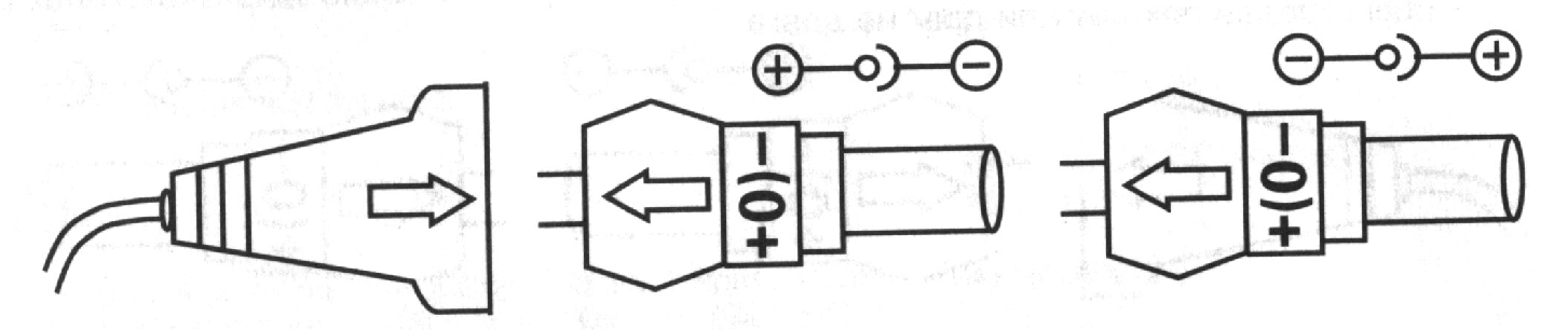

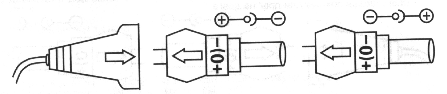

Vielleicht ist die Polarität falsch? Die Kamera sollte wohl positiv sein. Das Netzteil wurde demnach richtig gesteckt?
Reaktionen: redjack1000 und arberex99
Guter Hinweis, danke!

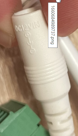

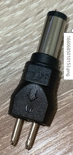

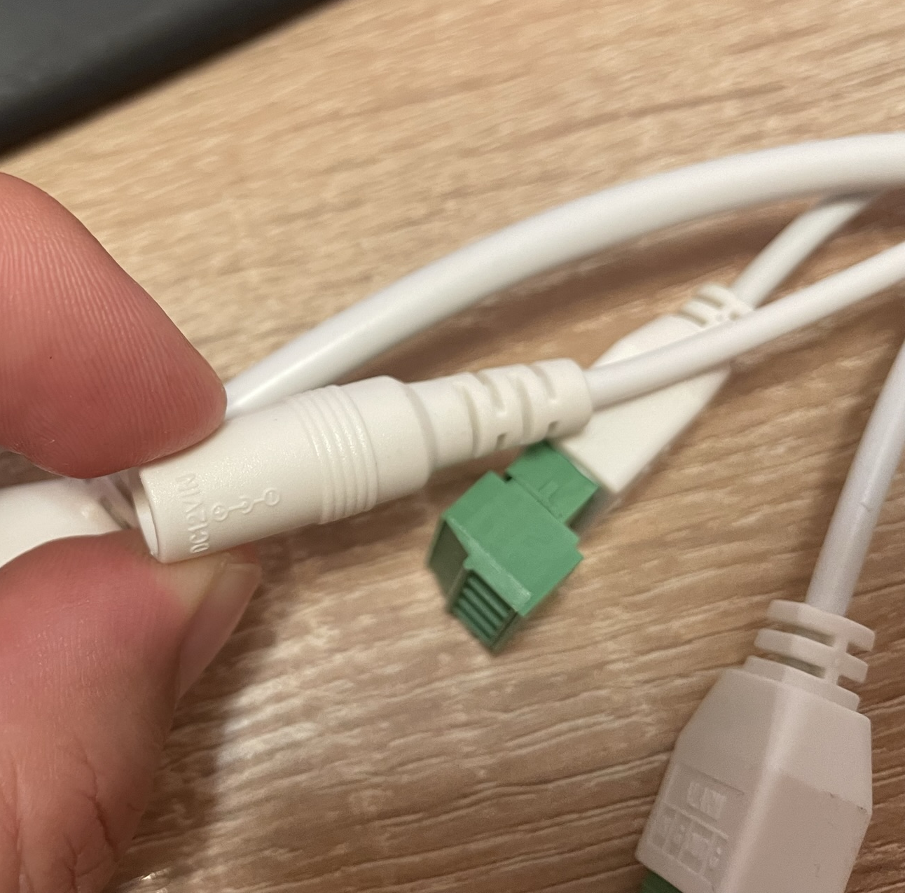

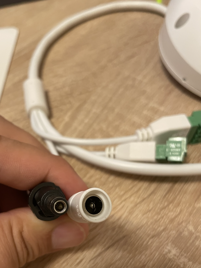

Ich hätte den Stecker jetzt einmal anders angesteckt, aber die Kamera startet leider trotzdem nicht. So sieht das aus (das weiße ist das Anschlusskabel der Kamera):
Ja, das ist positiv (Plus innen). Ist es das Originalnetzteil mit defektem Stecker?
Falsch stecken sollte man nicht. Das kann die Elektronik zerstören.
Dann schau mal genau hin, so passt die Polarität tatsächlich nicht.
Hast Du bei der Inbetriebnahme darauf geachtet?
Cu
redjack

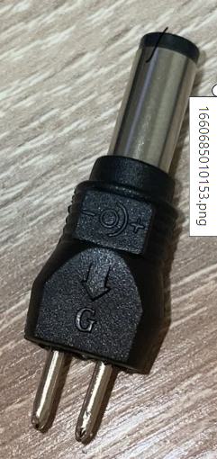

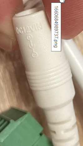

Anhang anzeigen 1250445 Anhang anzeigen 1250446
Cu
redjack

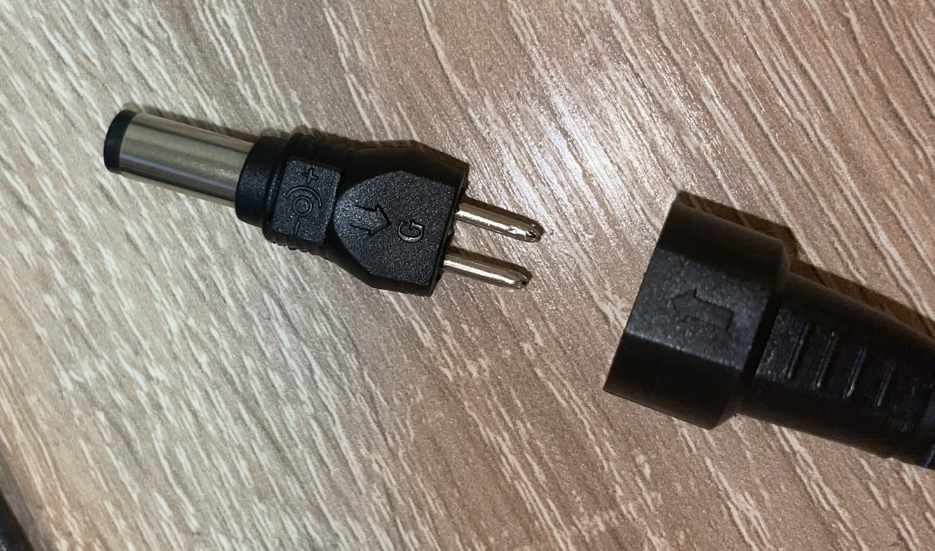

Wie gesagt, ich hätte den Stecker auch schon umgedreht, so hat es aber auch nicht funktioniert:
So würde es ja stimmen, oder?
Es war ja leider gar kein Netzteil im Lieferumfang.
Ich hab jetzt gesehen, dass der Stecker des Universal Netzteil etwas zu dünn ist. Wenn die Polung stimmt und ich den Stecker leicht in eine Seite drücke (so dass es Kontakt gibt), dann startet die Kamera auch. Danke für eure Hilfe!!
Kann man diesesn Stecker evtl. selbst auch irgendwie leicht "verdicken"/dicker machen? Also damit man jetzt nicht extra noch ein anderes Netzteil kaufen muss.
