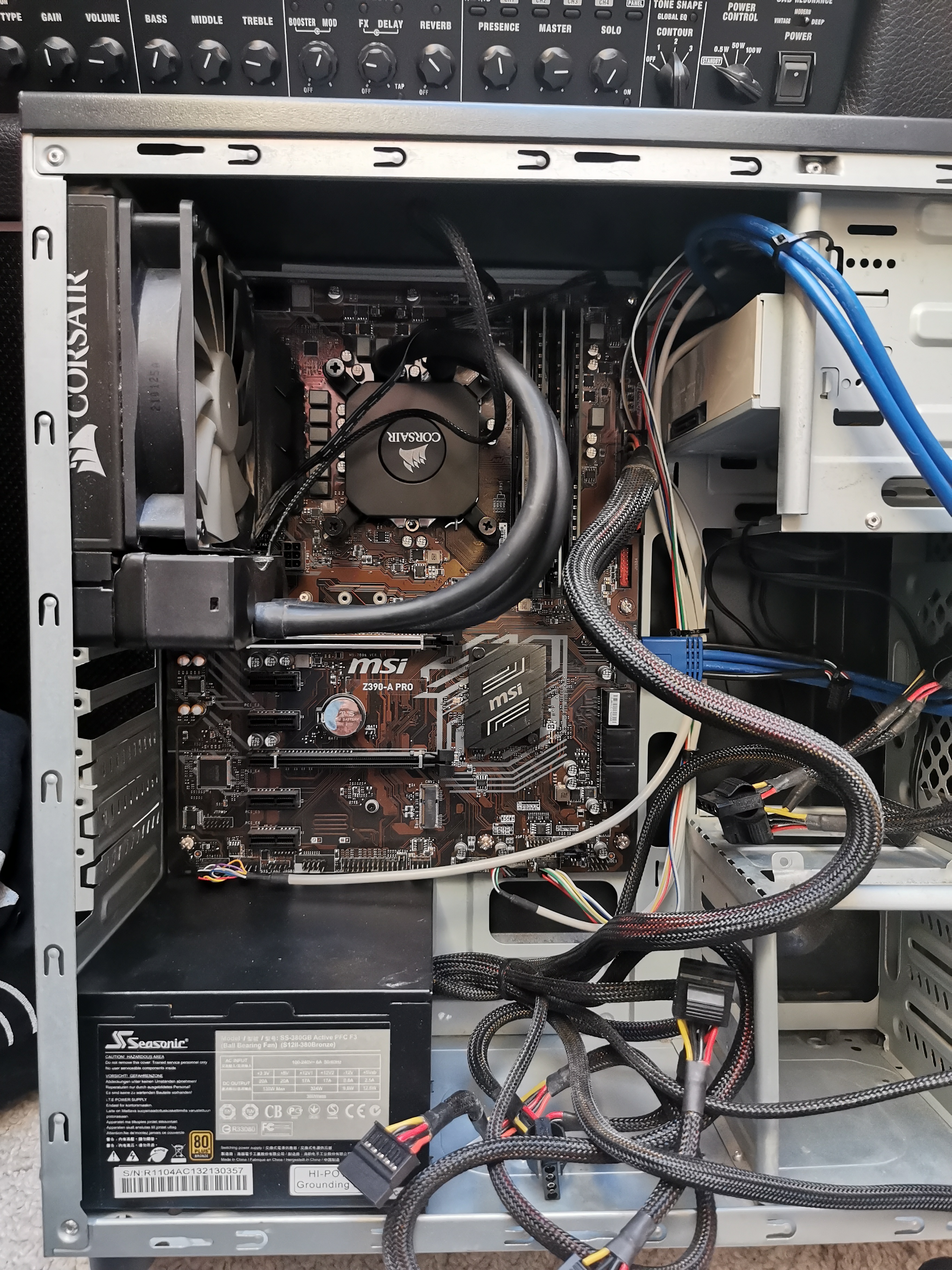

Habe einen PC von jemandem geschenkt bekommen mit folgender Hardware
Msi Z390-Pro 16GB Ram
Corsair Hydro Series Wasserkühler
Gigabyte GeForce GTX 1060
6GB DDR5 Ram

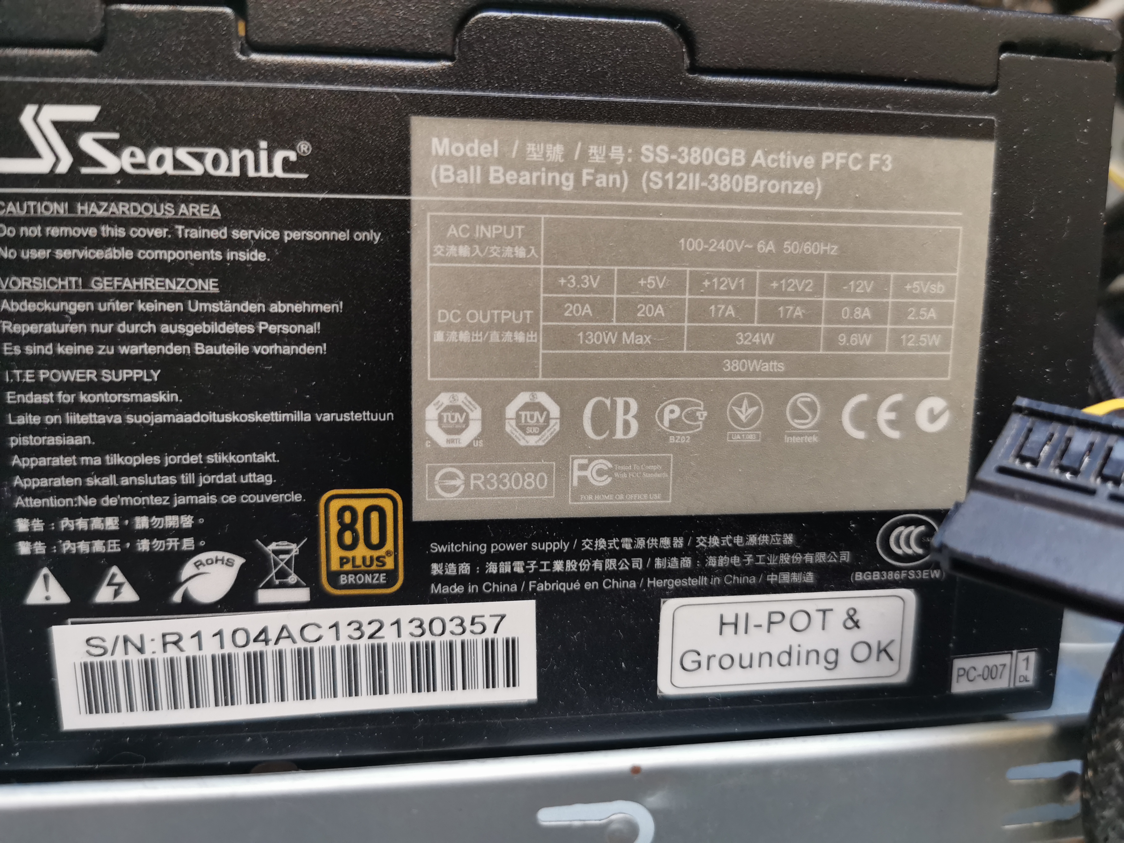

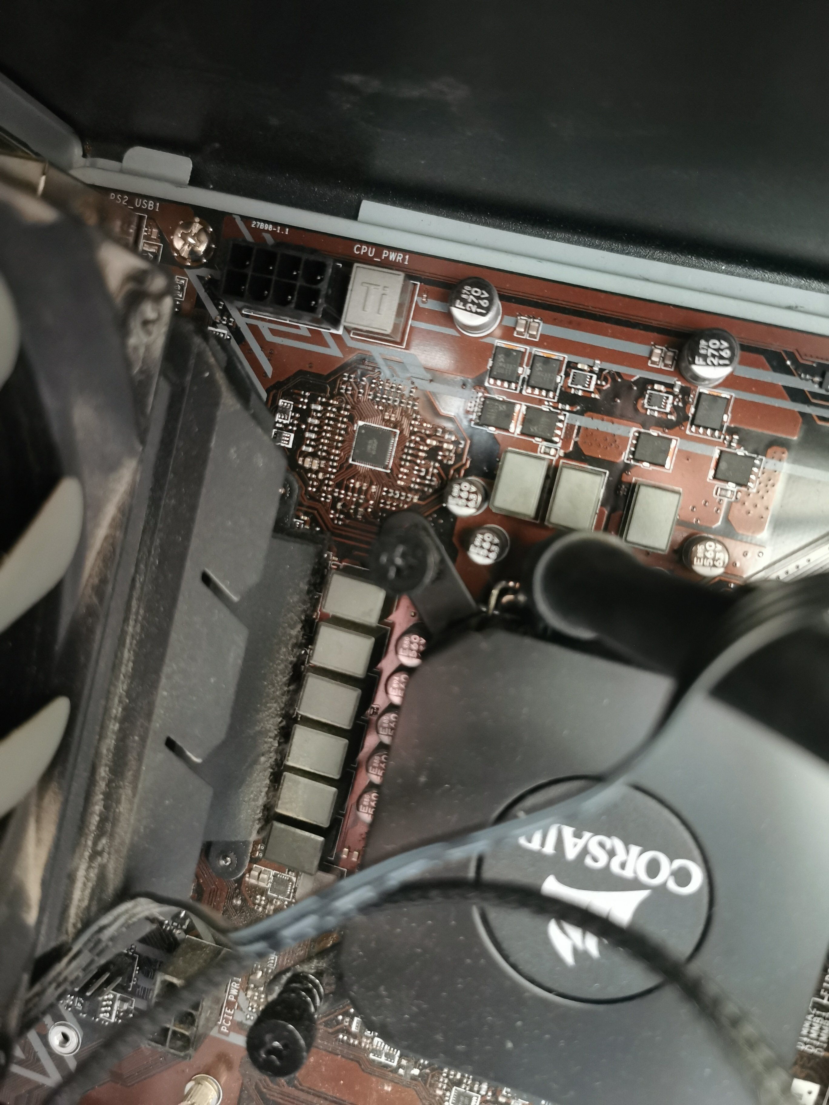

Leider konnte er mir nicht sagen ob Netzteil defekt oder Mainboard... Folglicherweise habe ich heute versucht die CPU und den Rest mit einem Ersatz Netzteil zu versorgen das aber nur einen 4 und 6poligen Stecker hat anstatt den 8 wie auf dem Mainboardfotos zu sehen.
Da ich aber noch einen win7 PC habe der auch nur einen 4pol Stecker am 6er hat und läuft hier die Frage worauf muss ich da speziell achten??
Netzteil ist ein Standard Seasonic mit 380Watt wobei ich da nicht weiß ob das für den Core i7 ausreicht, Grafikkarte hatte ich ausgebaut für den Test...
Welches Netzteil würde für das Mainboard passen?

Mir ist nicht ganz klar wozu der Thread überhaupt notwendig ist.
Jedes normale Netzteil passt doch zu so einem Board.
Wenn das Board nur einen 4-Pin Stecker hat für die CPU, dann sind bei meinen bisherigen Netzteilen (zuletzt beispielsweise ein BQ Pure Power 13 M 750W) Kabel mit dabei, wobei eines davon in 1x 8-Pin und 2x 4-Pin ausgeführt ist, somit passend für alle Boards, auch die alten mit nur 4-Pin.
Das Einzige auf das Du achten musst ist m.E. eben auf die Anwesenheit eines Kabels dass einen 4-Pin Stecker für die CPU separat dabei hat. Ein Blick ins Handbuch bei "Netzteil-der-Wahl" sollte das vor dem Kauf auch regeln.
Aber Dein Board hat doch sogar einen 8-Pin Stecker für die CPU.
Ob man beide Anschlüsse belegen muss oder ob ein 4-Pin ebenfalls reicht sagt das Handbuch des Mainboards.

So Mainboard ist wohl futsch keine Regung habe den CPU von der Wärmeleitpaste gereinigt und es ist echt ein Core i9 9900K da bin ich der Hoffnung was auch immer mit dem Board passiert ist das er es überlebt hat, kann keine Spuren entdecken nur das teilweise auf dem Board Pins verbogen sind was auf einen nicht so ordentlichen Umgang rückschließen lässt
