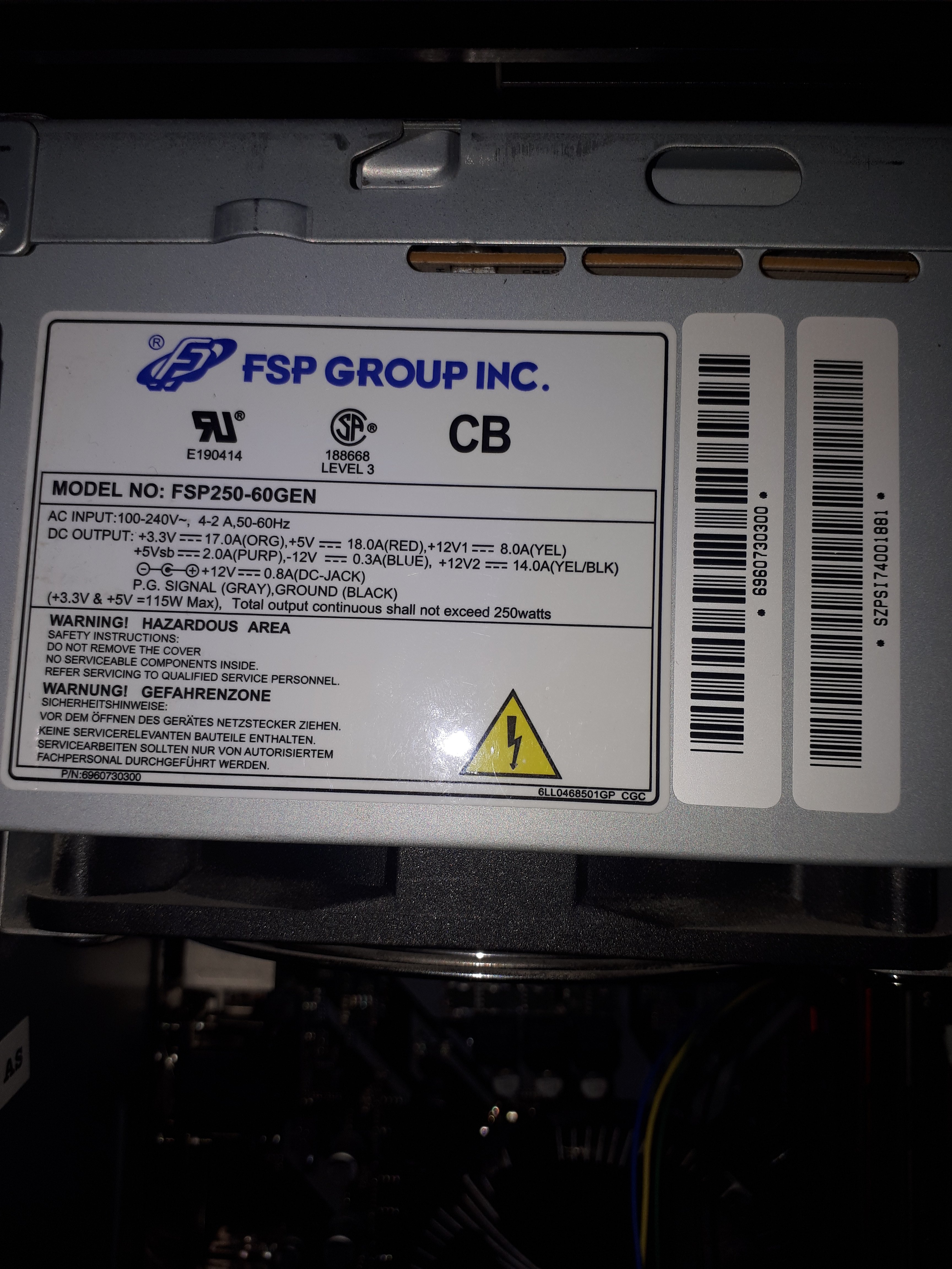

Wenn ich recht entsinne ist die CPU ne 54watt cpu. Irgendwie so. Dein Netzteil hat nen hübschen Aufkleber, den du Posten könntest. Normal steht da drauf wie viel es der cpu zur Verfügung stellen kann bzw. dem Mainboard usw. Die 250 watt sind die Gesamtleistung, diese werden aber gesplittet auf die jeweiligen Anschlüsse.
Poste doch den jungs hier erst mal die relevanten Daten bevor du dir irgend ne Adapter Bombe baust. Im Prinzip kanns gehen aber eben auch nach hinten.
Gerade bei solchen Sachen sind die Daten des NT's (also alle) sehr wichtig wenn du eine korrekte Aussagen haben möchtest.
Hier ein Bild

für den 54W CPU kannst so ein Adapter nutzen, ABER was hast noch angeschlossen?
12V1 x 14A = 168W
12V2 x 8A = 96W
auf der 12V Schiene sind nicht viel....
auch sonst hat das NT seine Jahre geleistet...
Ich hab sonst nicht viel angeschlossen. Keine GPU keine Laufwerke nur noch die HDD. Auf der Seite die HerrAbisZ gepostet hat ist meine CPU leider nicht aufgelistet aber hab eine ähnliche genommen und da steht 171 Watt
