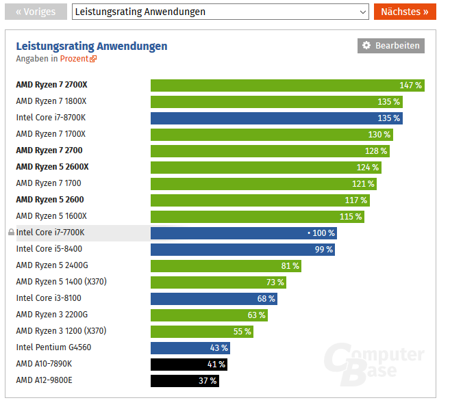

Seitdem der Ryzen 2700X draußen ist, gedenke ich von meinem i7-7700k umzusteigen. Zum einen, weil ich etwas sauer auf Intel bin wegen diesem Schlamassel mit Sprectre und Meltdown. Zum Anderen, ist der Ryzen doch knapp 50% schneller als mein (eigentlich doch gar nicht so alten) i7.

Ich glaube MacGyver wäre entsetzt über deine wilden Behauptungen, wo soll denn der Ryzen 50% schneller sein als der i7 ??
Ich bin vom Test der neuen Ryzen von ComputerBase ausgegangen.
hmm, ja Ihr habt ja Recht!
Da sind ja auch Multi-Core Anwendungen dabei.
Mein i7 hat ja "nur" 4 Kerne/8 Threads.
Ryzen 7 hat ja 8/16.
sorry :rolleyes:
