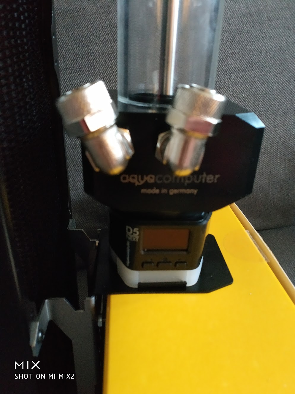

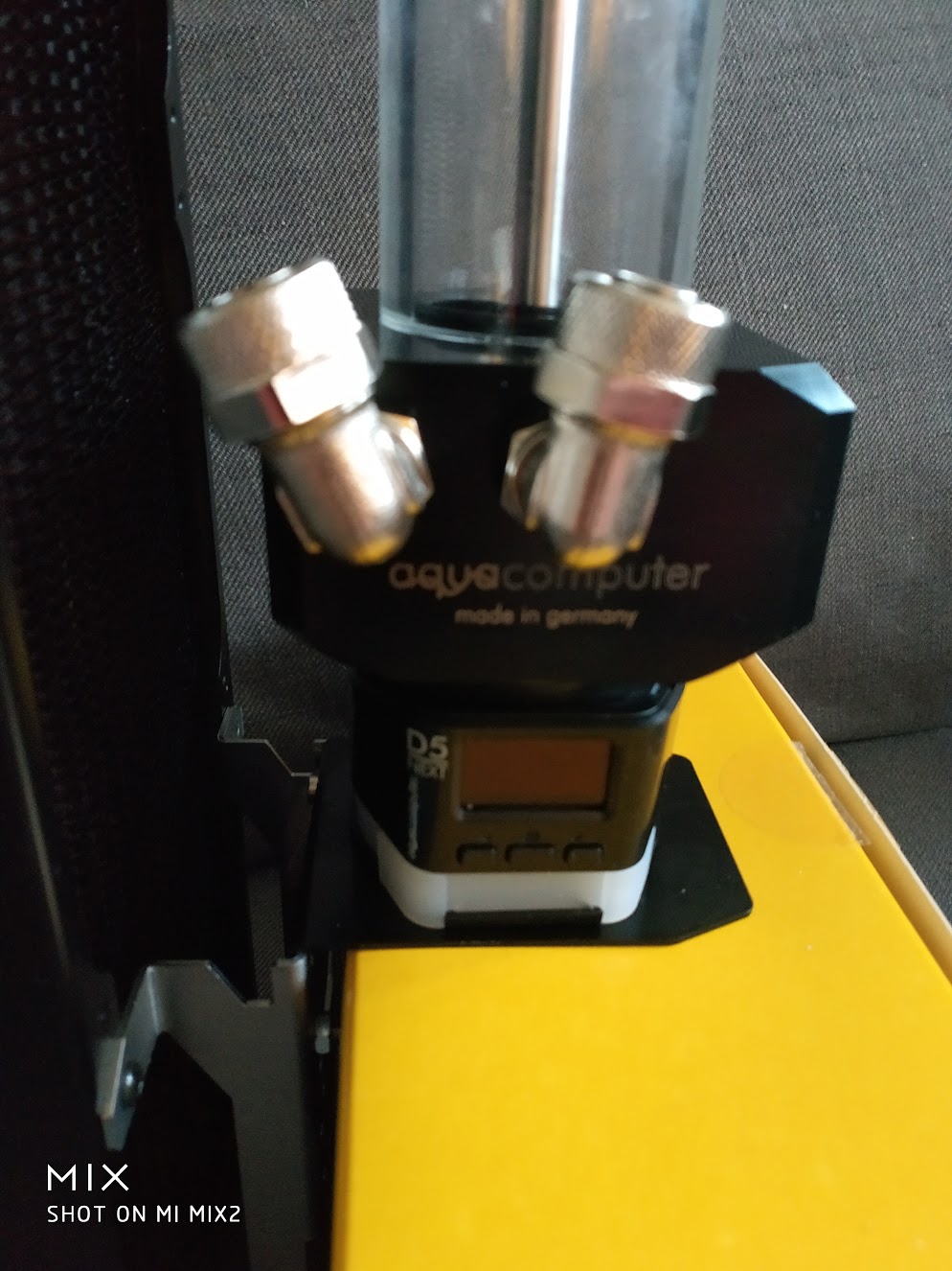

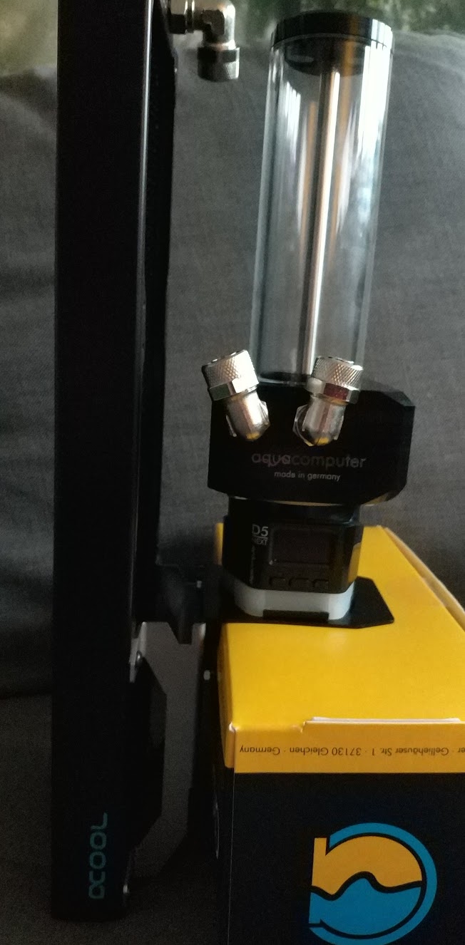

Ich hab jetzt die Radis gegen 30mm Varianten eingetauscht und die Grafikkarte ebenfalls wieder zurück geschickt. Stattdessen kommt jetzt eine MSI GeForce RTX 2080 Ti VENTUS 11G und den passenden Heatkiller dazu. Die Grafikkarte ist "nur" 268 mm lang. Dann noch eine Halterung für die Pumpe (will Pumpe und AGB am Radiator verschrauben) und damit sollte EIGENTLICH alles ins Evolv X passen und funktionieren...
Wenn ich die Pumpe mit den Schrauben an der Halterung fest mache, passt es wieder nicht. Kann ich das ganze so mit Dual Locks verkleben? Würde das passen? Oder krieg ich damit irgendwelche Probleme wenn die Pumpe läuft?
Es ist zwar eng, aber wenn ich das Gebilde so wie im Bild verbaue, sind zwischen Pumpe und Grafikkarte ein paar Milimeter Platz. Dadurch sollten sich die zwei dann nicht in den Weg kommen. Oder besser ein anderes Gehäuse? Sonst müsste ich jetzt doch noch auf das Fractal Design Define R6 umsteigen...
