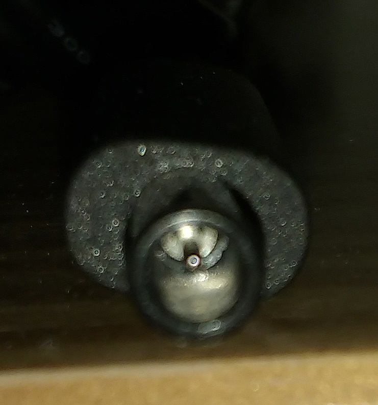

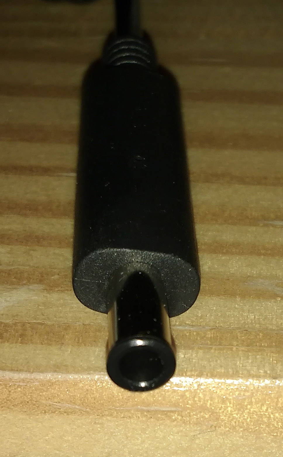

Hi Leute,
ich suche für ein defektes Steckernetzteil (12 V DC) Ersatz. Leider hat es einen Hohlstecker mit offensichtlich sehr speziellen Abmessungen. Der Außendurchmesser ist ca. 5 mm, der Innendurchmesser ca. 3,8 mm; auch ist im Stecker ein Pin vorhanden mit einem Durchmesser von ca. 0,53 mm.
Ich habe bereits Google bemüht so gut ich konnte. Nirgends finde ich ein Netzteil, Adapter oder Aufsatz für ein Universalnetzteil, welches diese Maße hat. Ist dieser Stecker einfach zu speziell?
Ja, das stimmt. Leider schafft mein Smartphone bei solch einer Makroaufnahme keine bessere Qualität:

Hohlstecker mit innerem Pin ist mMn eh recht selten. Du könntest den Hersteller kontaktieren...:confused_alt:
Zur Not könnte man auch den fraglichen Stecker abschneiden und (natürlich mit der richtigen Polung) mit einem geeigneten Netzteil verbinden. Am besten wäre dann die Drähte sauber zusammenzulöten (das schafft auch jemand der noch nie einen Lötkolben in der Hand hatte) und mit Schrumpfschlauch zu isolieren. Das i-Tüpfelchen wäre dann noch Schrumpfschlauch über die beiden Einzeladern, so daß es aussieht wie ein einziges Kabel.
Da es sich hier um absolute Niederspannung handelt kann man das auch als Elektrolaie.
@estros
So selten nicht. Ganze Generationen von Dell-Notebook haben das.

Sag uns doch bitte für welches Gerät das Netzteil ist. Der mittlere Pin ist nämlich ein dritter Kontakt an welchem so wie ich es kenne ein kleiner EPROM im Netzteil angeschlossen ist. Dieser wird vom Gerät ausgelesen wenn man das Netzteil ansteckt. Dell erkennt damit bspw. ob das Netzteil genügend Leistung hat.
