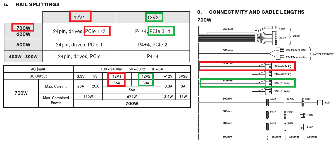

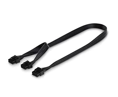

Alle Strom Versorgungen funktionieren erstmal. Jetzt zu meiner Frage. Kann mit diesen Kabel eine RTX 3070 Betrieben werden ? Ich habe bedenken das diese Kabel die Forderung von über knapp 200W schafft. Wenn ich das so richtih verstanden habe sollte man dann zu zwei einzelnen GPU Strom kabeln greifen. z.B. ein neues PSU (be Quiet! Straight Power 11 PC Netzteil ATX 750W BN283).

Reicht mit Sicherheit. Ansonsonsten oder benutze bei "deinem Netzteil" beide RAILS vom Netzteil also beide Y-Kabel und jeweils ein Abgang davon an die Karte anschließen.
Wo ist dein Problem? Das 700W Pure Power 11 hat doch zwei GPU-Kabel, dann verwende diese eben.
Meine Frage,ist ob alleine dieses Kabel eine RTX 3070 betreiben kann. Die GPU braucht 220W.
Ja kann es somit beantwortet?Meine 1080ti wird an einem Kabel betrieben und die kann bis zu 275W aufnehmen und das Video mit ner 2080TI (335W) erklärt den Rest.
Und deine Angaben oben mit 6+2 etc. bezieht sich auf den Anschluss an der Karte, die somit pro Anschluss soviel Leistung abrufen darf nicht was das Netzteil und das Kabel zu Leisten im Stande sind.
