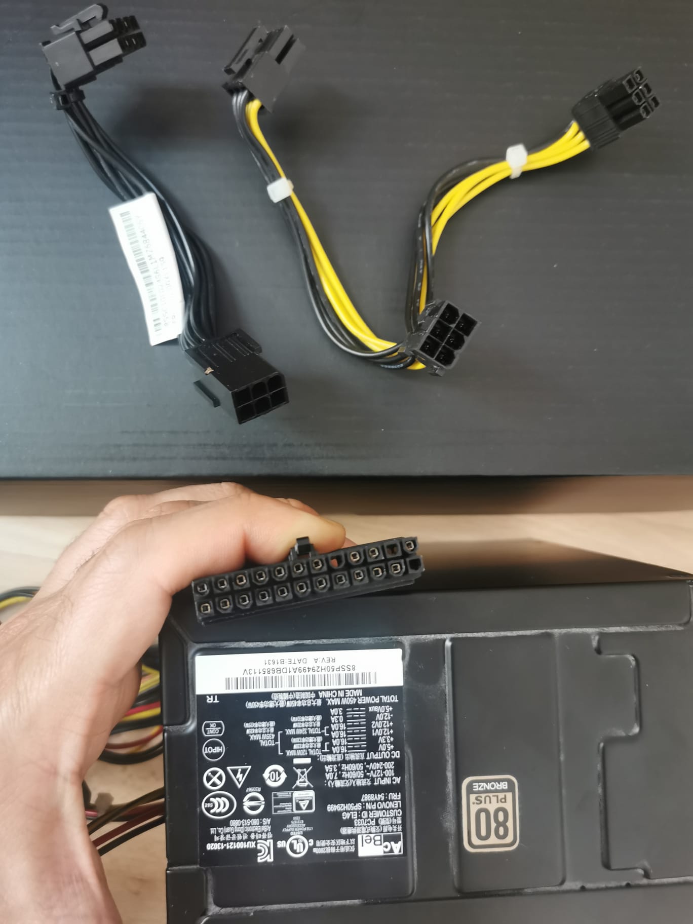

Hallo, ich habe dank euch jetzt alle Teile für einen PC zusammen.
(Ryzen 5 3600XT TDP95W, RX6600 TDP 132W, Mainboard MSI B450M PRO-VDH MAX)
Nur beim Netzteil wollte ich zu Beginn einfach zu dem vom Lenovo Y710 zurückgreifen.
Die 435W sollten noch reichen, 80+Bronze ist natürlich eher ein schlechtes Zeichen und dazu läuft die Belüftung leider auch geradlinig und nicht im 90 Grad Winkel, was ungünstig ist. Zudem verstehe ich die Kabel nicht ganz:

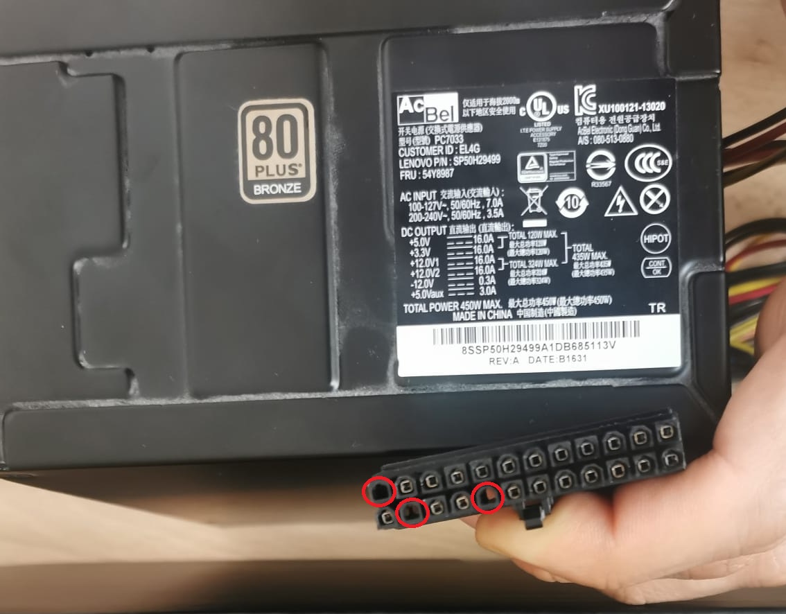

1: Erst mal das hier 3 Pins fehlen ist wohl hoffentlich irrelevant?
2. Das Netzteil hat nur ein 6 Pin Stecker für die GPU, meine RX 6600 braucht aber 8 Pin Stecker, wofür ich auch einen Adapter habe, der in die GPU passt. Die Seite die mit dem 6 Pin Stecker der PSU verbunden werden soll hat allerdings ein nicht übereinstimmenden Formfaktor, wo ein quadratisch geformter PIN in eine trapezförmige Öffnung rein gehen müsste. Zuvor wurde das wohl auch (mit dem Splitterkabel, wo das gleiche Problem besteht) so gemacht, sprich einfach kraftvoll rein gedrückt und scheinbar hat das auch geklappt aber ich kann mir nicht vorstellen, dass das so sein soll und wenn doch was hätten diese Formen dann für einen Sinn?
3. Würdet ihr dann lieber ein neues / anderes gebrauchtes Netzteil kaufen?
Ist halt noch viel schwerer einzuschätzen als jede andere Komponente im Computer und bevor ich mich ran mache das halbwegs zu überblicken wollte ich fragen ob ihr auch unbedingt dazu raten würdet?

Das könnte solch ein propritäres NT sein.
Wegen den max. 150€ würde ich kein Risiko eingehen. besorg dir ein vernünftiges ATX-konformes NT...
Reaktionen: easecon und coxon
1) Die drei fehlenden Pins sind 3,3 V (einer von vier), 5 V (einer von fünf) und nicht verbunden. Das ist auf wenige, bestimmte Mainboards ausgelegt. Es kann mit anderen funktionieren, insbesondere wenn diese mit einem 20-poligen Stecker betrieben werden dürfen.
2) Das Netzteil hält sich nicht an den gängigen Standard. Tonne auf, Netzteil rein, Tonne zu. Alleine deshalb schon.
3) Diverse PSU Rechner behaupten für die genannten Hardware irgendwas zwischen knapp 400 und bis zu 500 Watt. Bekannterweise geben alle diese zu viel an. Das Netzteil liefert max. 324 W auf 12 V. Damit würde ich die genannten CPU und GPU nicht betreiben. Deren Stromverbrauch überschreitet die TDP kurzzeitig deutlich.
Wo beim 24Pin Stecker oder beim 6Pin Stecker oder bei beidem? Naja egal eigentlich, roger that!

Hm ok, bei mir geben Netzteilrechner mit 50W Puffer 375W an und die RX6600 zieht ja genau so viel wie die standardmäßig verbaute GTX 1070. Nur die CPU zieht etwa 30W?+ mehr, deswegen dachte ich es passt. Aber gut, ich verstehe nur nicht ganz, weil erst meinst du die empfohlenen 400-500W sind zu viel und dann sagst du das mein 435W Netzteil nicht ausreicht. Nur speziell dieses nicht? Wieviel Watt soll ich denn dann anpeilen?
CPU und GPU benötigen 12 V. 5 V und 3,3 V sind für die beiden Verbraucher unerheblich. Das Netzteil liefert laut Aufkleber 324 W auf 12 V. Das ist zu wenig. Die 435 W sind nicht relevant.
Reaktionen: easecon
Ah verstehe, ok. Also normal reicht ein 450W Netzteil schon weil 12V üblicher weise mehr aus macht? Naja gut dann werde ich darauf ein extra Augenmerk legen und vielleicht auch eher 500W oder mehr anpeilen! Merci!
easecon schrieb:
weil 12V normalerweise mehr aus macht?
Vernünftige Netzteile können > 90 % ihrer Nominalleistung auf +12 V liefern. Durchaus auch > 95 %. Darauf achte man.
