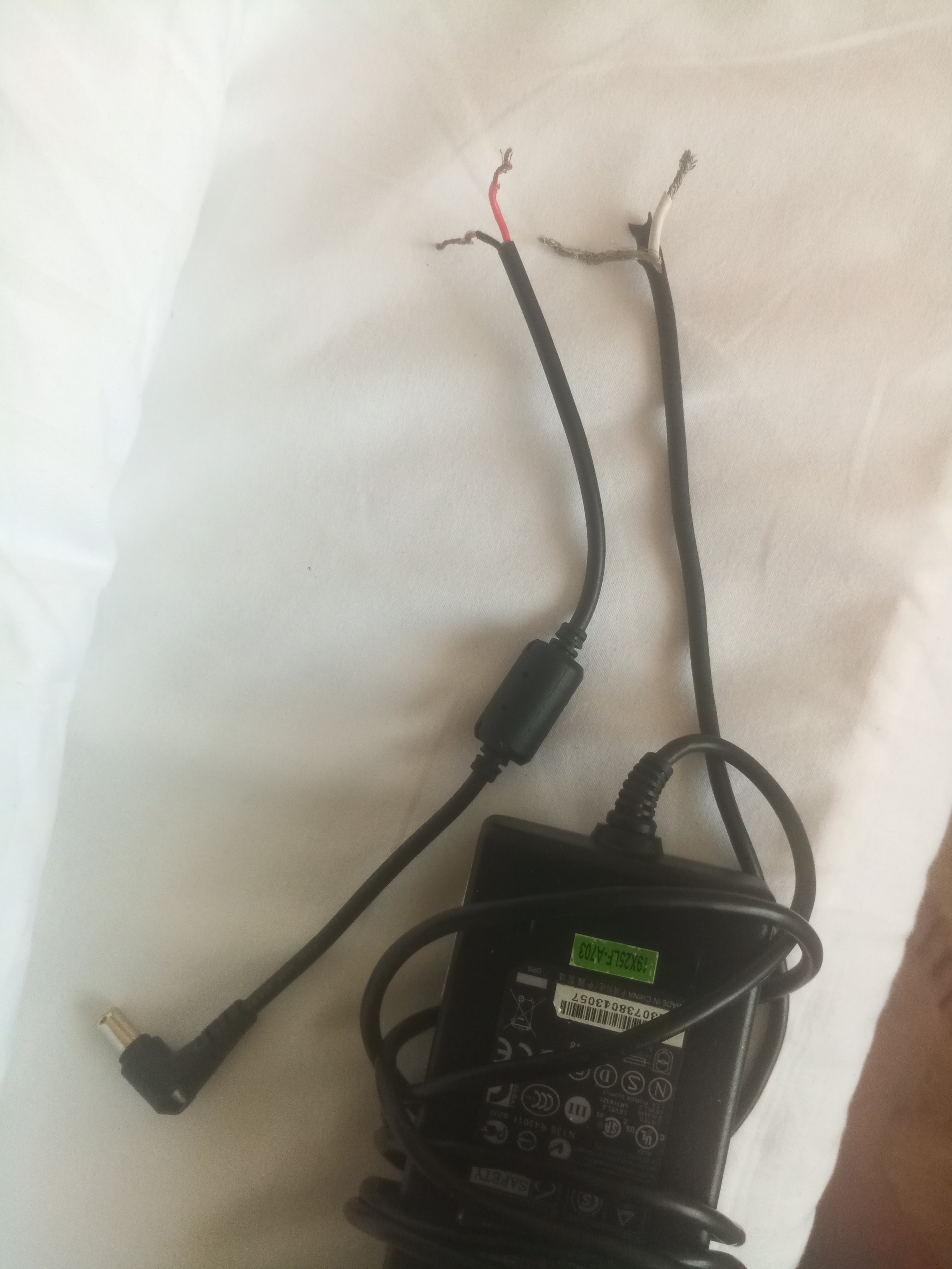

Blick auf den Anhang bitte - die beiden Teile waren zusammenverbunden (Notebookstecker mit 20 cm schwarz/rotes Kabel, weiss ummantelt Netzteilkabel), leider sah ich nicht wo jetzt das schwarze oder rote mit dem weissen verbunden war - wie könnten die Kabel verbunden gewesen sein?

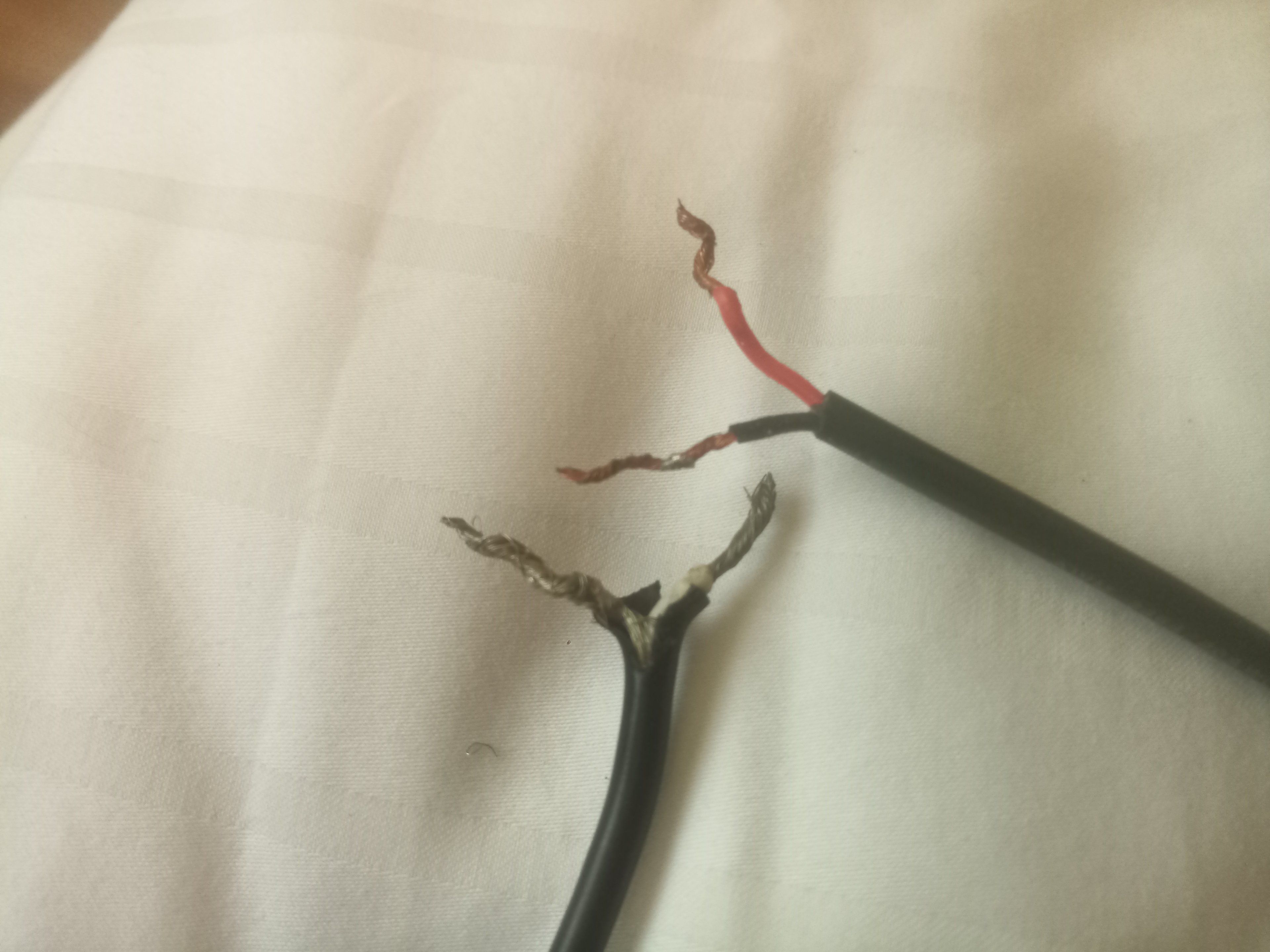

Beim unteren ist es so ( das ist der Teil vom Netzteil), dass in der Mitte das Kabel weiss ummantelt ist, und zwischen weissen Ummantelung und dem schwarzen Außenplastik làuft der zweite Strang ohne spezielle Ummantelung - was kommt jetzt zu schwarz bzw.rot vom Laptop Stecker?
Wie waren die beiden "Enden" denn verbunden? Also nicht welche Litze mit welcher - sondern war da ein Bauteil dazwischen? Und: Wie sehen die Enden der Kabel aus, die wir auf den Fotos nicht sehen können? 🍿
Warennur zusammengedreht, eins aufs andere, und Isolierband habe aber eben nicht gesehen, welches mit welchem

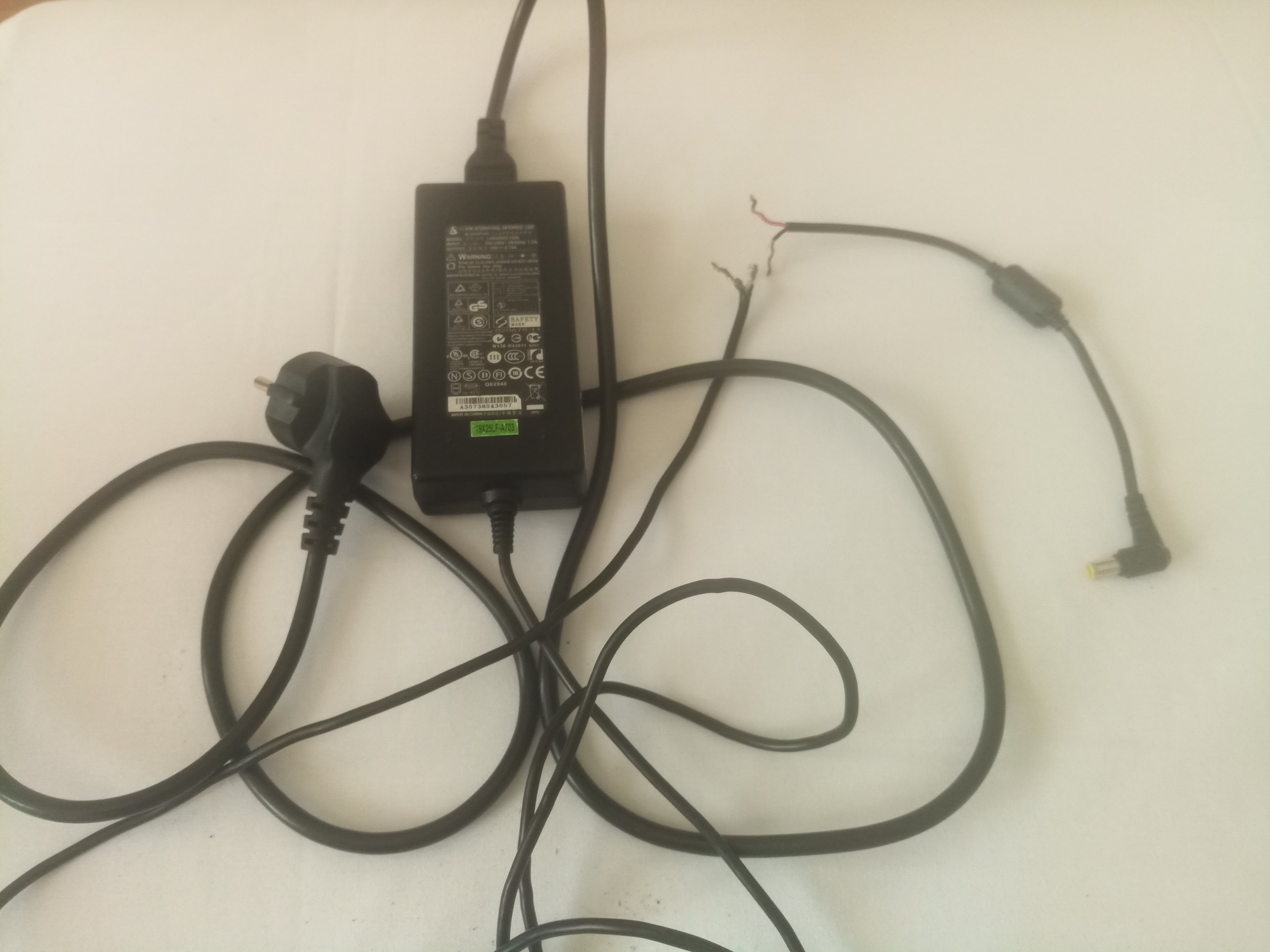

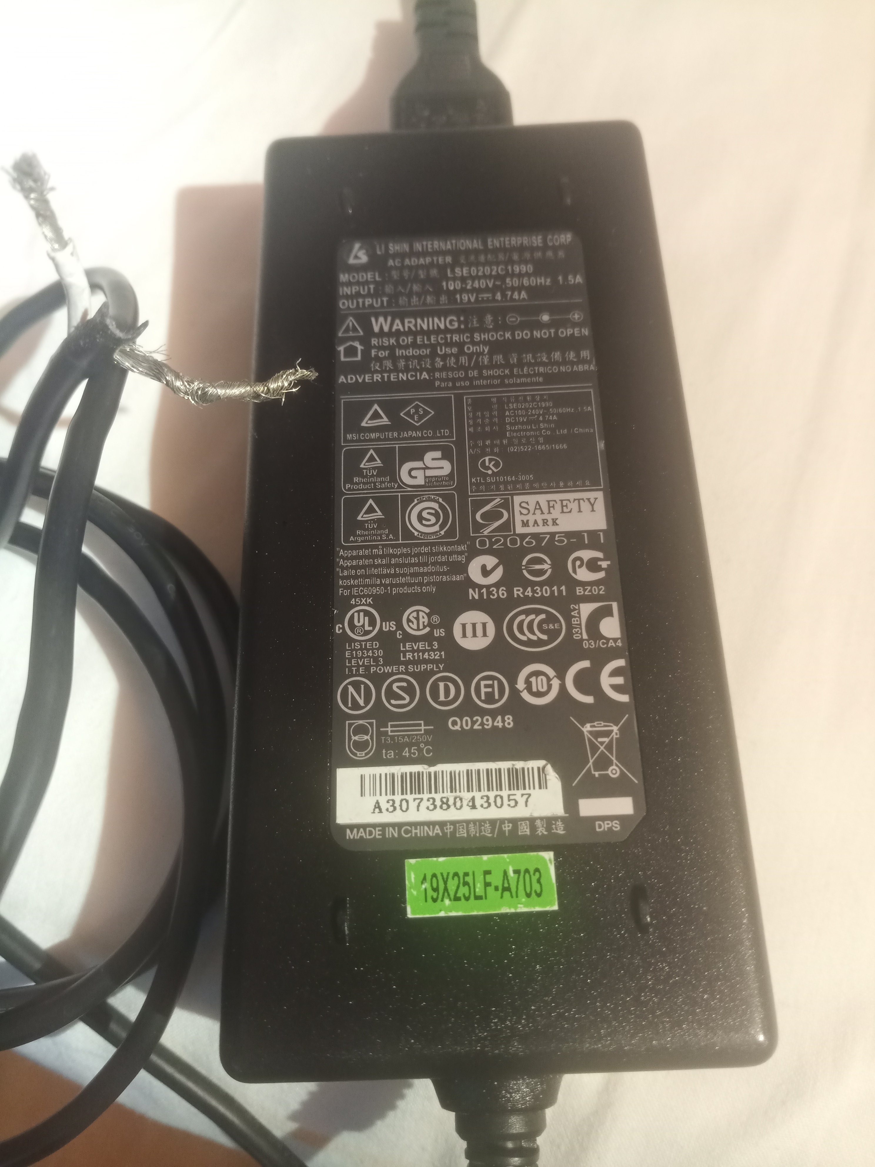

Das ist wohl das Kabel zwischen Netzteil und Notebook, bei dem beide Teile aber urprünglich niemals ein ganzes waren weswegen da nicht die gleichen Farben sind.

Danke für alle Tipps, reparieren oder zusammenmachen wàre sicher nicht das Problem, was mich wundert ist , dass nicht einmal Spezialisten identifizieren können, welche Polung die beiden Adern aus dem Netzteil- Strang haben, ich dachte dass jemand Erfahrener sagen könnte, das weiß ummantelte Kabel ist , sagen wir mal Plus, und das Kabel was herumlàuft um die weiße Ummantelung ist Minus.
Offensichtlich ist diese eindeutige Identifizierung nicht möglich?
Dann wàre es wahrscheinlich einfach das schwarze Kabel vom Notebookstecker mit dem umlaufenden Minus Kabel zu verbinden, und das rote striomführende mit dem anderen Plus- Kabel...
Sofern man davon ausgehen kann, dass rot immer Plus, und schwarz immer Minus bedeutend...

also erstmal würde ein Spezialist einfach in die Schublade greifen, das Multimeter heraus holen und nachmessen!
mit an Sicherheit grenzender Wahrscheinlichkeit kommt aus dem Netzteil selber + auf der weißen "Innen-Ader" raus und außen der Schirm ist -/Masse.
"sehr wahrscheinlich" ist beim anderes Teil rot + und schwatz Masse. Aber das ist eben nur eine Vermutung. Auch da würde der Spezialist einmal kurz mit dem Multimeter messen, z.B. welcher Teil der Buchse am Laptop mit der Masse an einer USB Buchse verbunden ist.
und außerdem würde er dann gleich noch "nebenbei" kontrollieren, ob überhaupt die Spannungen passen...

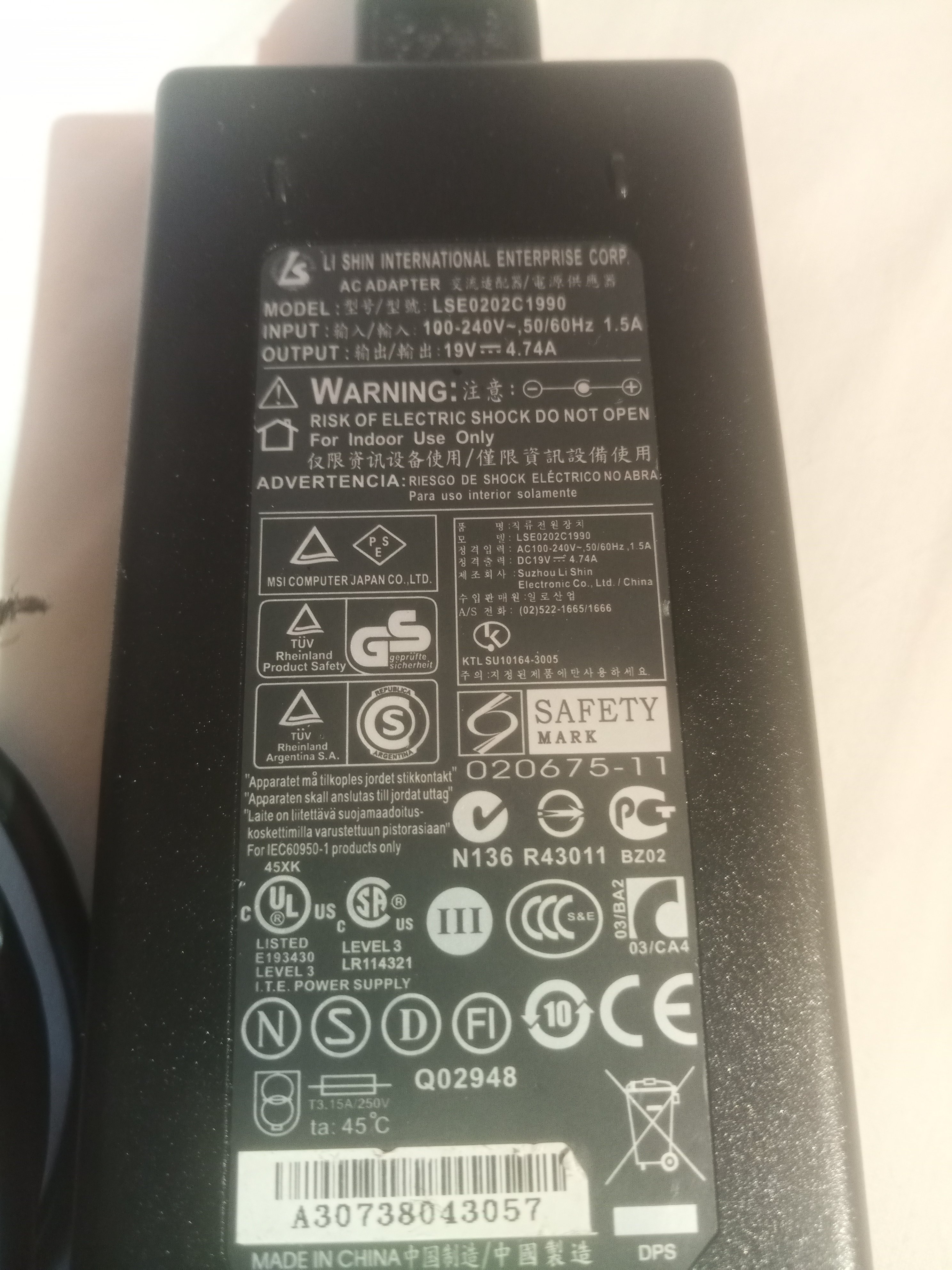

Vielleicht kann man da herauslesen, was was sein könnte....

19V 5A...
Hast du nen MSI Notebook? Mal gegoogelt? Musst ja nicht nen 3€ Netzteil von Aliexpress nehmen aber unter 20€ gibt's doch problemlos Netzteile.
