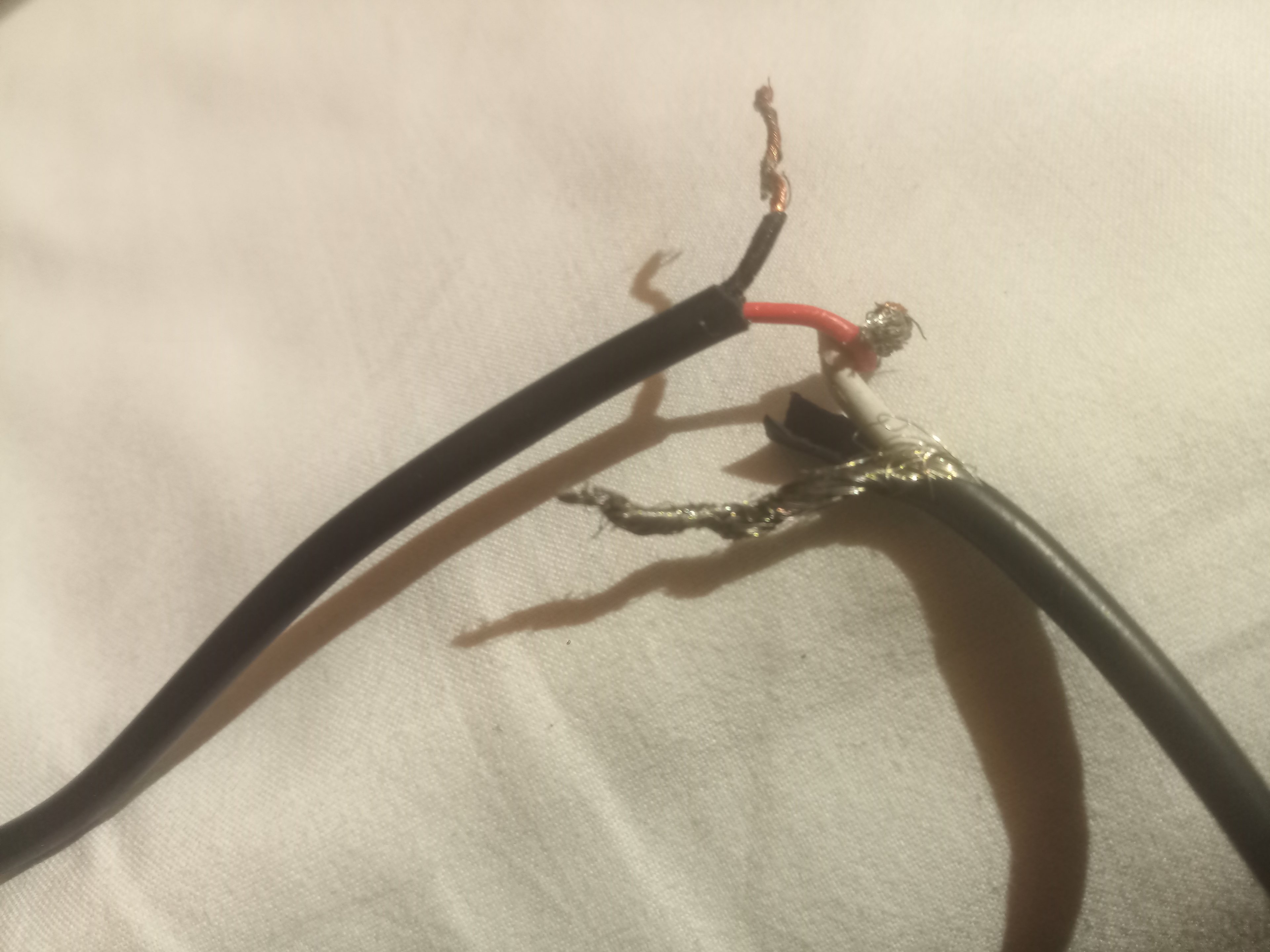

EXPERIMENT ERFOLGREICH! 😀 😀
Habe den Autotest gemacht , alles angesteckt , rot mit weiss innen fix verbunden und dann kurz schwarz mit Umliegekabel angetupft, siehe da, das Batterieladezeichen am Laptop hat aufgeleuchtet ,
nochmals Danke fĂŒr die Hilfestellungen

das ist unabsichtlicvh passiert - war schon zusammengeflickt als ich den Laptop vor einem halben Jahr gekauft habe, gestern ist es bei einer Umlagerung auseinandergegangen weil es langsam instabil wurde - habe aber nicht vorher gesehen, wie die Kabel miteinander verbunden waren. Werde heute jedenfals irgendetwas beim Elektriker besorgen um das profesioneller zu verbinden, da gibts im KFZ Bereich diese Weichen wo man vorne und hinten Kabelstrang hineinsteckt und das dann mit einer kleinen Schraube von oben fixiert...
Motorrad schrieb:
warum du das zusammengeflickte Kabel ĂŒberhaupt getrennt hast/ trennen mußtest?
Alter gebrauchter Laptop - wahrscheinlich hat da mal jemand oder auch er selber das Netzteil getauscht und dann den alten Stecker per Verdrill-Isotape-Methode "angeschlossen."
Naja - also in dem konkreten Fall wĂ€re eigentlich ein Verbinder mit Zugentlastung angeraten. Wenn die Wago-Durchgangsklemme, dann wĂŒrde ich die noch sauber mit Tape umwickeln. Oder besser: Nen Schrumpfschlauch mit Innenkleber "drĂŒberschrumpfen".
Habe auch noch diese schmalen Rundklemmen wo man vorne und hinten ca einen Zentimeter reinsteckt und dann mit der Kombizange zusammenkmeifft, dann mit Isotape umwickeln und fertig , ist wahrscheinlich am platzsparendsten
