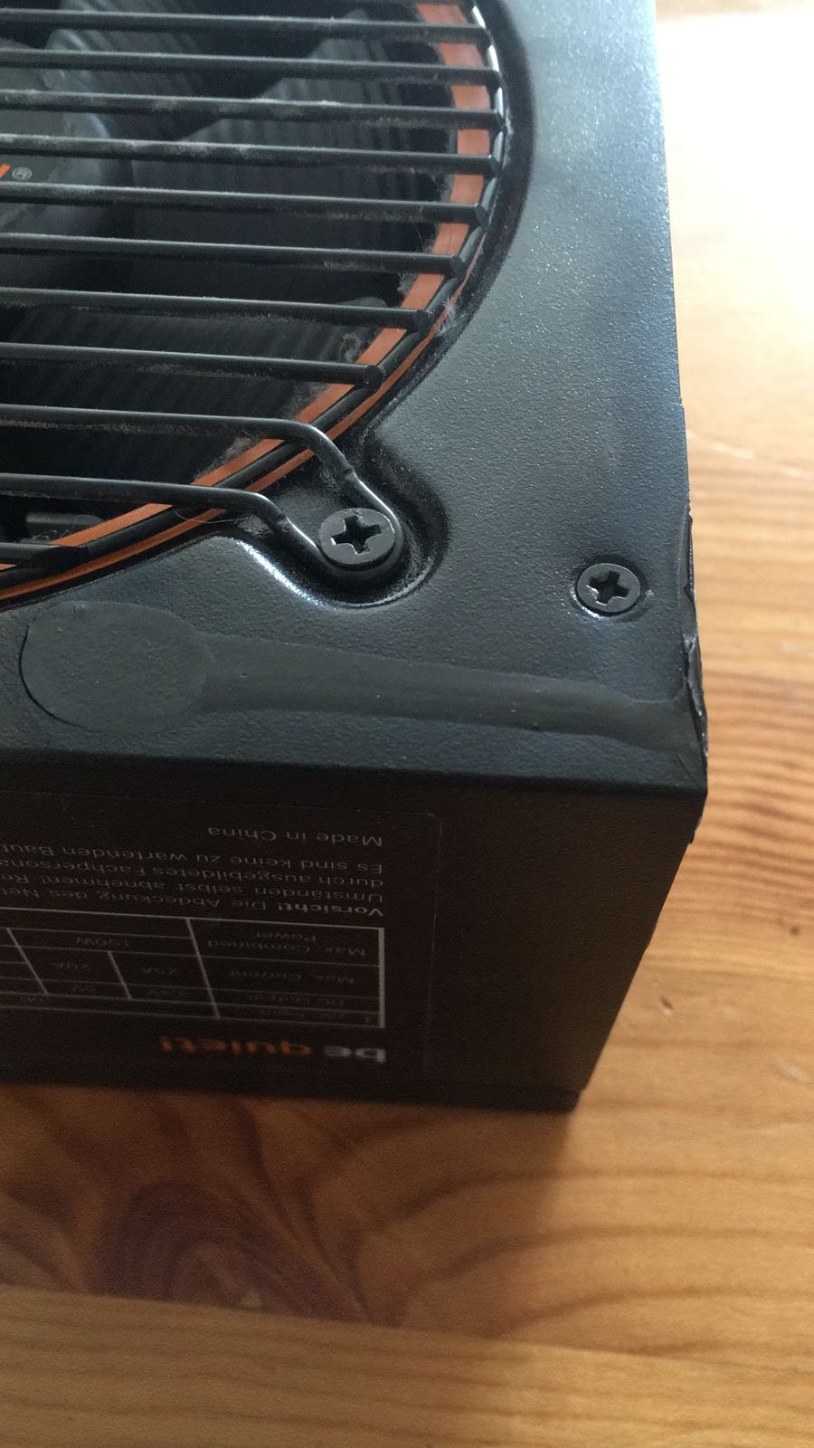

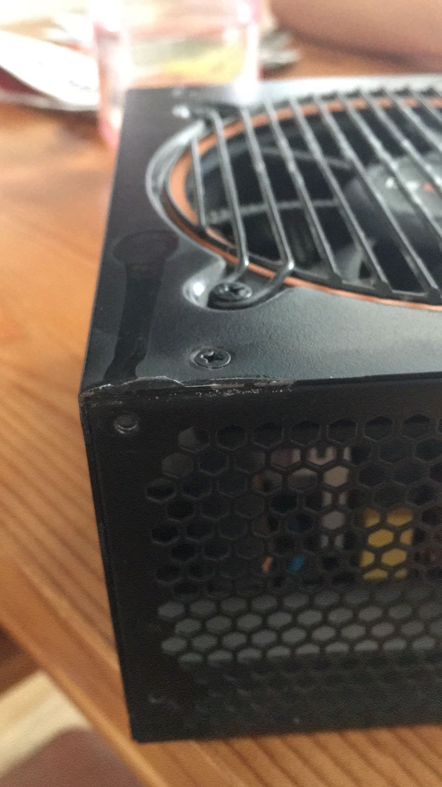

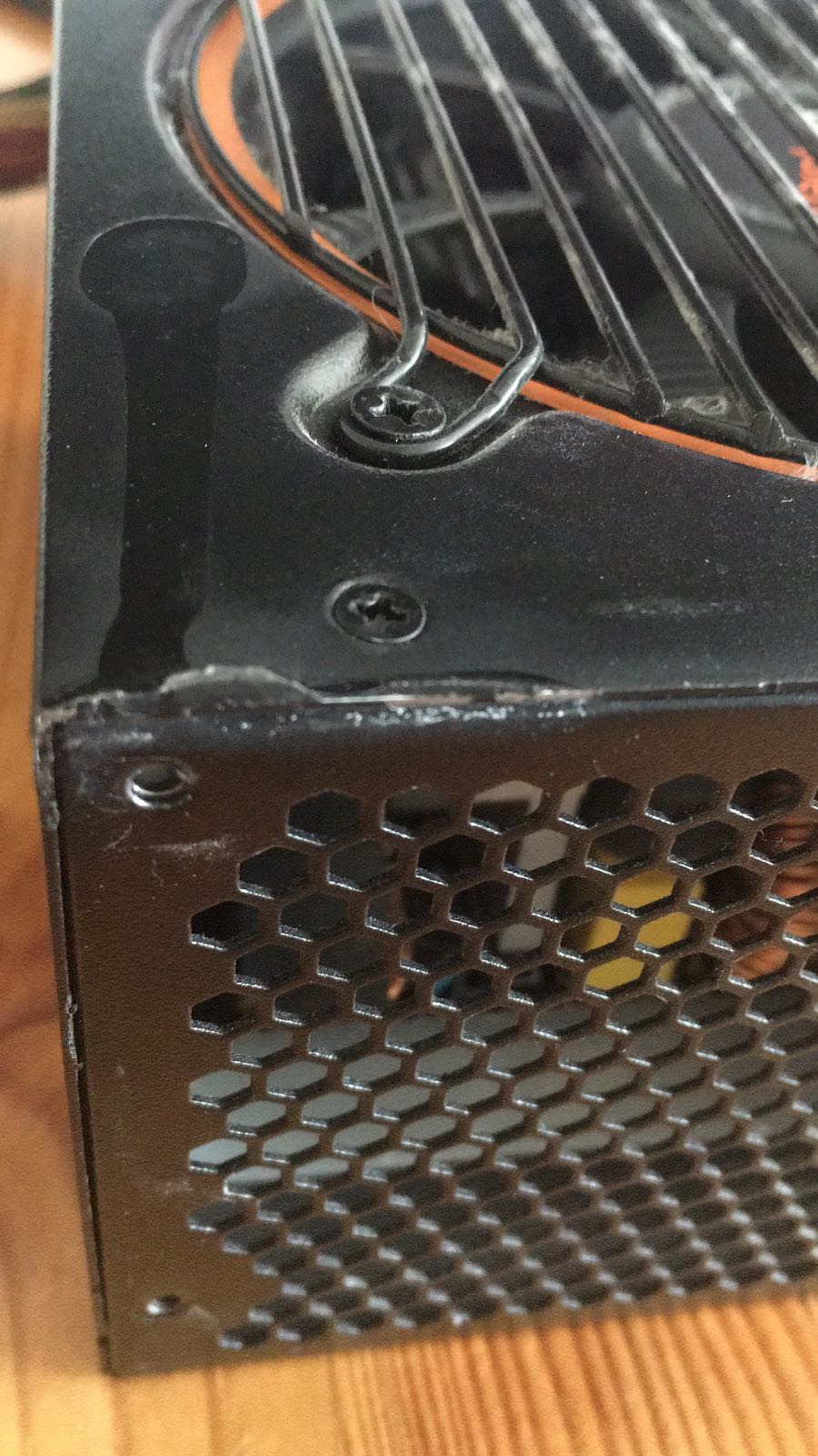

Hier sind die Bilder von der Stelle am Netzteil:
Auf den ersten Blick sieht es aus als hätte jemand mit dem Hammer drauf gehauen, ich bin mir aber ziemlich sicher, dass es ein Lichtblitz war, die Innenseite des Gehäuses sah an der Stelle ähnlich aus, fast als hätte jemand dran rumgelötet.
Das das Netzteil gestorben ist fand ich auch nicht so kritisch, lediglich warum der Strom auf das PC-Gehäuse übergesprungen ist ließ mich vermuten, dass er vielleicht auch von dort gekommen sein könnte. Meint ihr, dass das möglich wäre? Dann würde ich glaube ich nochmal ein Auge auf die Innenseite werfen, nicht, dass da bald wieder was knallt...
