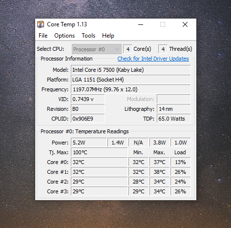

Ist das irgendwie schädlich ? Hat jemand Erfahrungen mit so einem Szenario ? Netzteil ist relativ neu (1 Jahr alt, Be Quiet Straight Power 9) allerdings keine Rechnung mehr vorhanden. Pc läuft derzeit auch ohne Probleme, meine ich zumindest (Null Ahnung von Spannung und ect. habe nur Cpu-Temp drauf und da sieht alles i.o aus)
