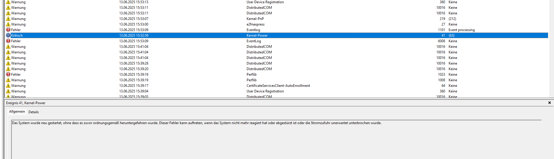

Hey, ja liegt am netzteil aufjedenfall hab auch so ne systemnachricht bekommen vor 2 tagen als das problem begonnen hatRickmer schrieb:Klingt für mich nach einem Lüfterschaden.

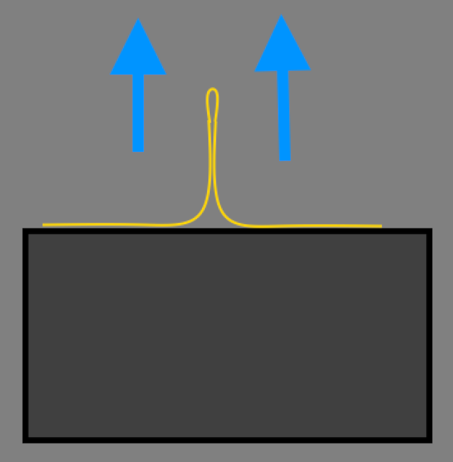

Was evtl. eleganter ist (kommt mir gerade)
Kreppband mit einer Schlaufe legen und dann ziehen:
Vorgang wiederholen bis zum erwünschten Ergebnis.
Paint Skill sei dank xD
