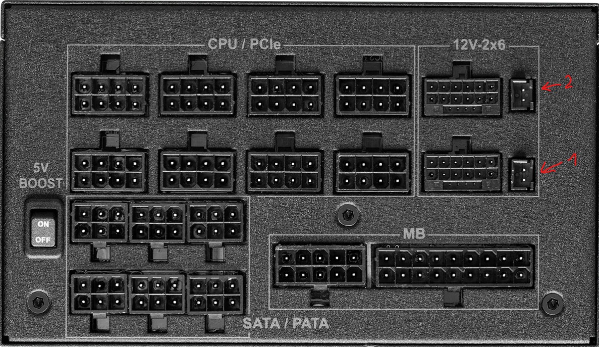

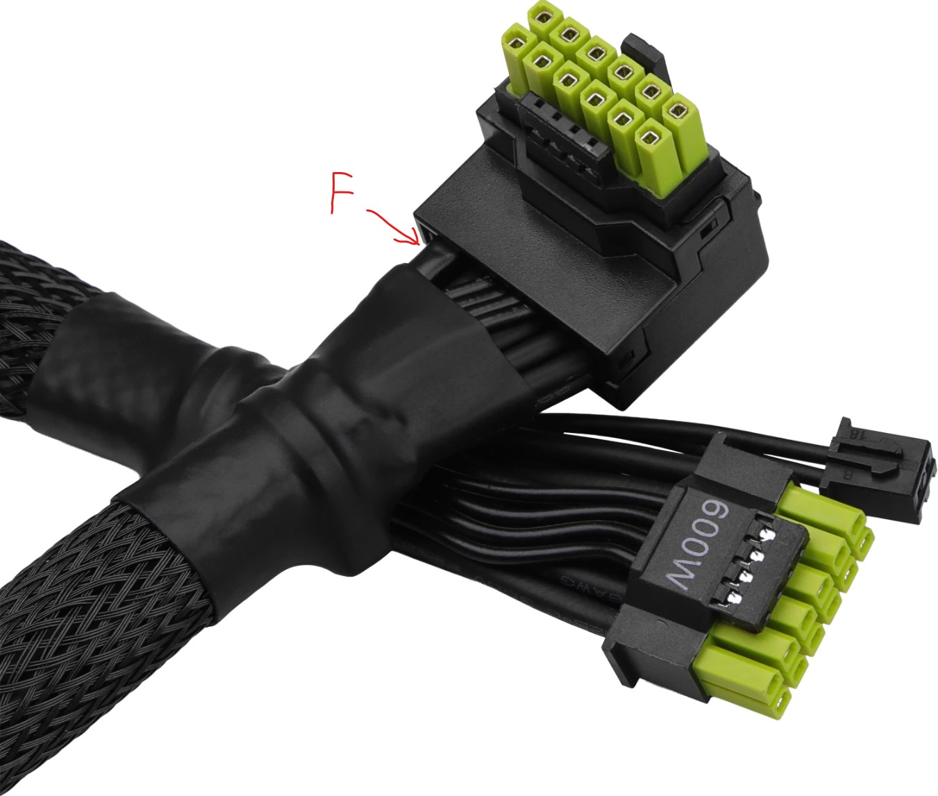

Das Gerät hat zwei native 12V 2x6-Anschlüsse mit jeweils einem 2pol Heißleiteranschluss. In die Kabel sind die Heißleiter so eingearbeitet, dass sie nah am GraKa-seitigen Stecker platziert sind und bei 105°C das NT ausgeht.
Ich würde nun gern auch so etwas am PSU-seitigen Stecker des 12V 2x6-Kabels haben, weil auch dort sind schon Stecker geschmolzen.
Nur GraKa-seitig ist etwas inkonsequent.
Plan: aus einem weiteren der mitgelieferten Kabel den Heißleiter incl. Kabel & Steckerchen herausnehmen und am PSU-seitigen Stecker anbringen.
Nun meine Frage: Wird Fühleranschluss #2 (siehe Bild) nur überwacht, wenn dort auch ein 12v 2x6-Kabel steckt? Weiß da jemand um die PSU-interne Verschaltung?
Weil sonst würde es ja null bringen mit dem zweiten Fühler.
Netzteil-Rückseite:

Verwendetes gewinkeltes Originalkabel (Fühler mit F gekennzeichnet):
Ausprobieren mit Heißluftfön, Feuerzeug oder dergleichen.

Die Wahrscheinlichkeit, dass bei einem Singlerail Netzteil die Schaltungen getrennt sind, halte ich für sehr unwahrscheinlich. Ich würde es testen.
Reaktionen: der_Schmutzige und bytejunky
Du willst also am Kabel rumfummeln und meinst, dass ist eine gute Idee?
Aber ja, ich gehe davon aus, dass der Anschluss nur berücksichtigt wird, wenn der Stromstecker auch steckt.

Ich will von einem nicht verwendeten 12V 2x6-Kabel, welches momentan in der Netzteilpackung liegt, den Messsensor extrahieren (wird nur durch den Sleeve gehalten) und an den auf Bild 1 mit "2" gekennzeichneten Messanschluss des NT stecken.

Habe jetzt den Sensor aus dem zweiten 12V2x6-Kabel mit etwas Kaptonband auf dem netzteilseitigen Stecker befestigt. Vorher mal mit der HL-Pistole probiert, schaltet ab.
Laut HwBusters bei 105°C, was ja ne Menge ist. Aber deren Stecker war danach noch top.
