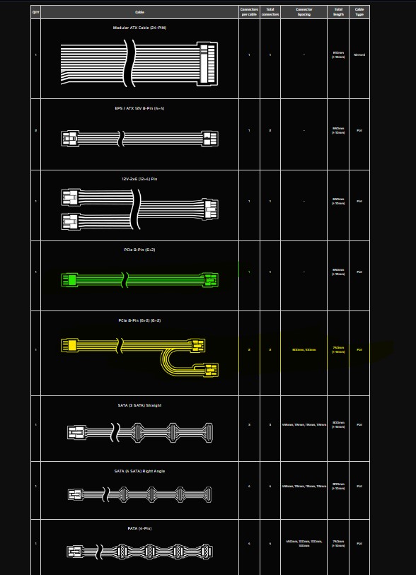

Ja, das Y-Kabel ist nutzbar, alternativ kann man aber auch einen Stecker vom 1×6+2 sowie einen vom 2×6+2 verwenden.
Ich würde beide Kabel nehmen (Grün und Gelb in dem Screenshot)

Sahit schrieb:
Ja kannst du an sich machen. Die technisch bessere Lösung ist es mit 2 gesonderten Kabeln anzuschließen.
PCIe 8 Pin funktioniert aber im gegensatz zum 12VHPWR sehr gut. Deine RTX2070S zieht eh nur maximal 215W rein theoretisch sind mit 2x8 Pin 300W möglich.
Hätte es ja mit 2 gesonderten Kabeln angeschlossen, wurde aber nur eins mitgeliefert.
Werde die GraKa jetzt mit dem 2x6 Anschluss an das Netzteil anstecken und die 2x8 PCIe die davon abgehen an die Grafikkarte, hoffe das funktioniert so und es geht nix kaputt

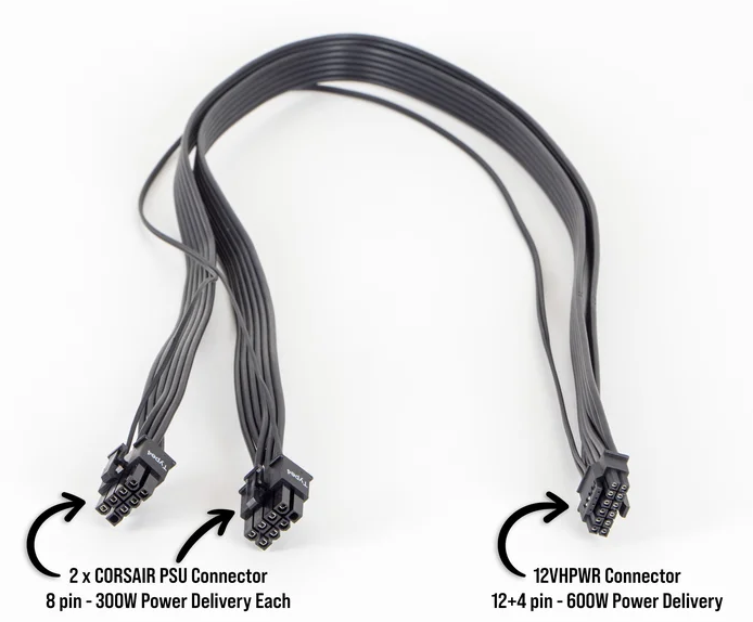

Aber du kannst auch das Einzelkabel nehmen und dafür nur einen der beiden Stränge vom 12V-2x6 auf 8pin.

Würde es schon gerne ordentlich halten, wäre so ein Kabel, du meinst also ich kann easy beide 8 Pins an die GraKa knallen und es passiert nix auch wenn beide 300W machen?
Es gibt keine handelsübliche Grafikkarte, die 2x 300W von PCIe-8pin-Anschlüssen frisst.
Der 12V-2x6 Anschluss ist bis 600W spezifiziert, deine Karte frisst ~225W maximal ohne UV. Das ist weit, weit entfernt von irgendwelchen Problembereichen. Zumal der PCIe-Slot auch noch bis zu 75W davon liefert.
Also hau ichs genauso dran wie ich es mir gedacht habe? mit 2x8 PCIe, wenns nicht ausgelastet wird , ist ja gut
Nicht einmal annähernd.
Reaktionen: CountSero
