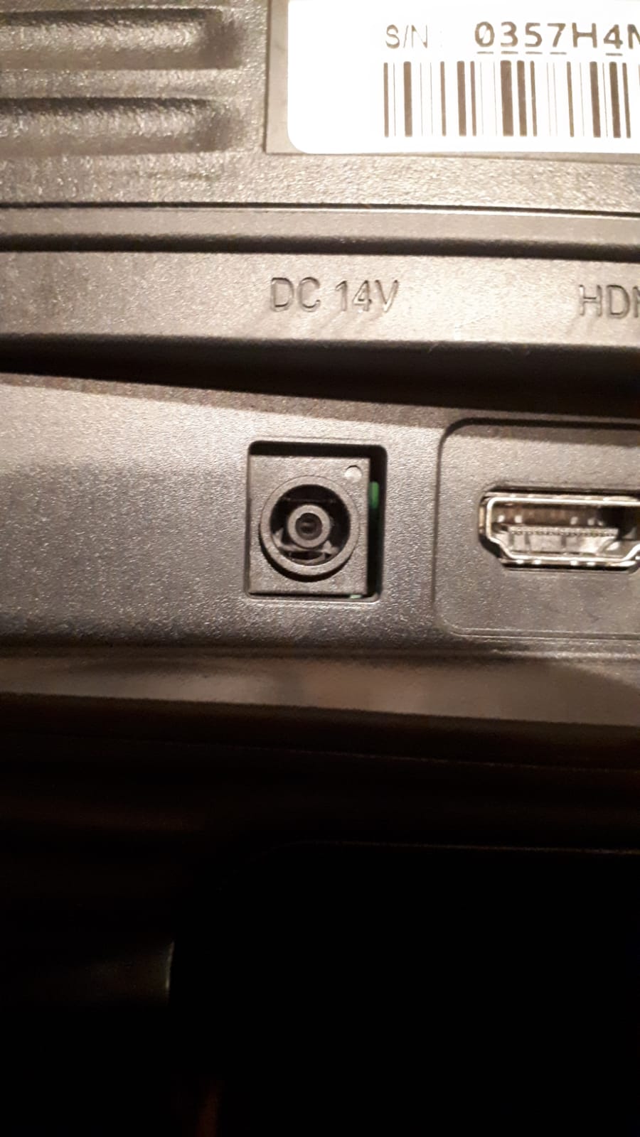

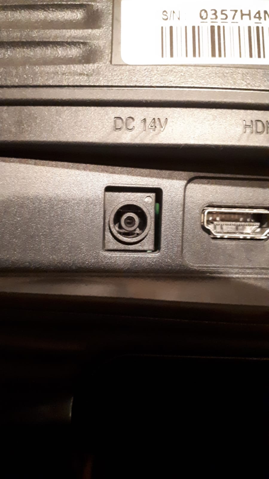

ich hab hier ein recht alten Monitor (Samsung S24D300HL) und leider das Netzteil verschlampt.
Dann mach ein Bild vom der Buchse. Da steht normalerweise die Polarität und die Spannung dabei. Das und die Größe des Steckers ist alles was man braucht um ein neues Netzteil zu suchen.
Reaktionen: madmax2010

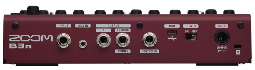

Bei Schutzkleinspannung egal, deswegen nennt die sich auch so. Zum "sich eine Fangen" gehören bei Schutzkleinspannung übrigens theoretisch beide Leiter, da Galvanisch vom Netz getrennt.
Und es gibt genug Geräte, die bei Hohlsteckern den Mantel als + wählen. Deswegen muss man das nach wie vor jedes mal überprüfen. Prominente Beispiele: Mein Pivia E-Piano und so ziemlich alle Zerren, die ich auf dem Tisch hatte.
Screenshot 2021-12-21 at 00-41-44 pedal-multiefectos-zoom-g3xn jpg (JPEG-Grafik, 900 × 959 Pix...png
