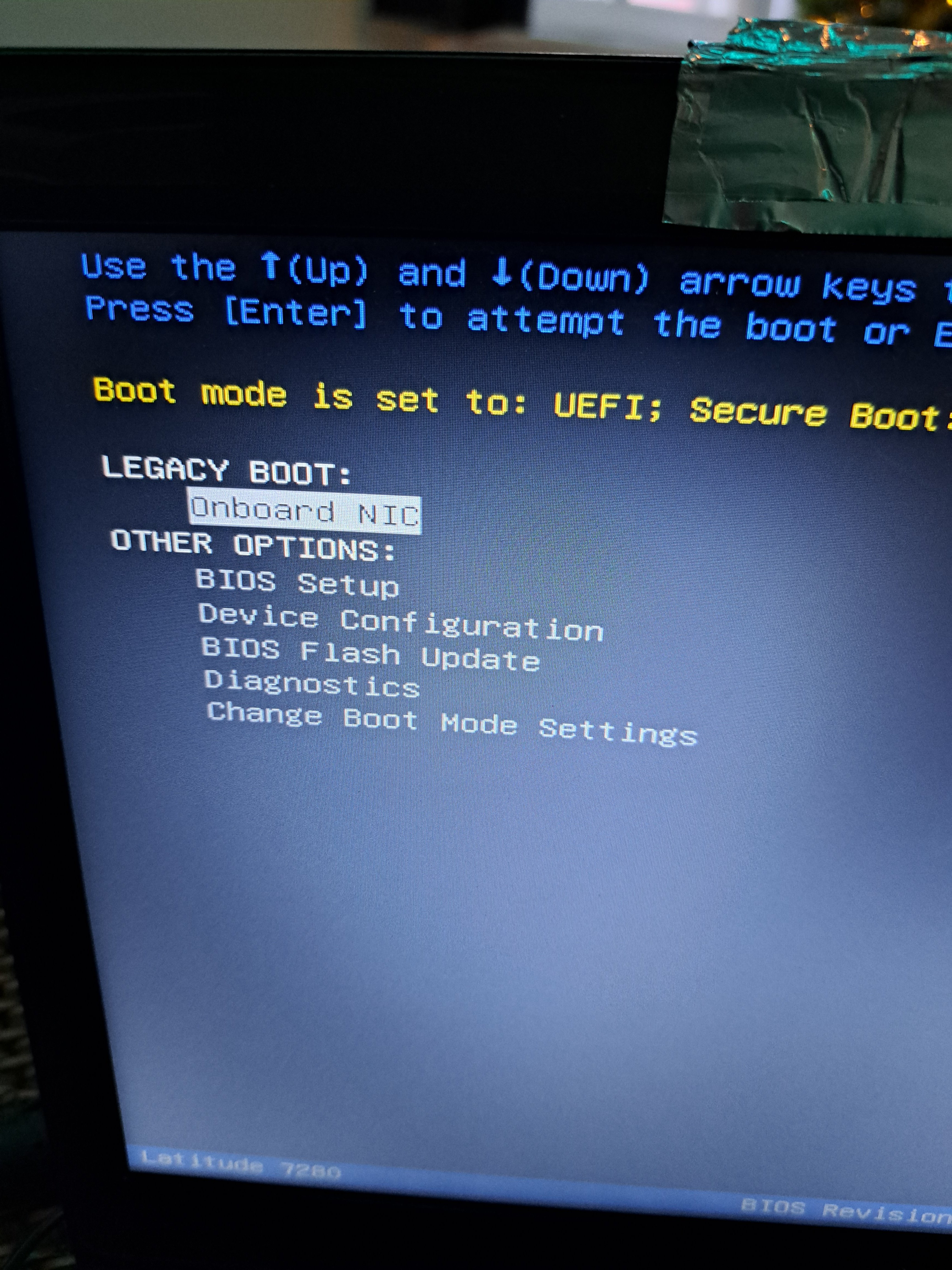

hast du mal im Boot Menü die Festplatte deines Rechners mal manuell ausgewählt ?
Reaktionen: DJMadMax und Slayn
Ich bin da auf der selben Spur wie @Sebbi
Probier mal über das manuelle Bootmenü (Ich meine F12 beim Start drücken)
und schau, ob du da die SSD auswählen kannst.
Ansonsten kann es noch sein, dass Uefi nicht mehr aktiv ist oder aktiv und nicht aktiv sein sollte (je nach Notebook). Dann kannst du die SSD im BIOS auswählen.
Was zeigt überhaupt das BIOS an? Findest du die SSD dort?

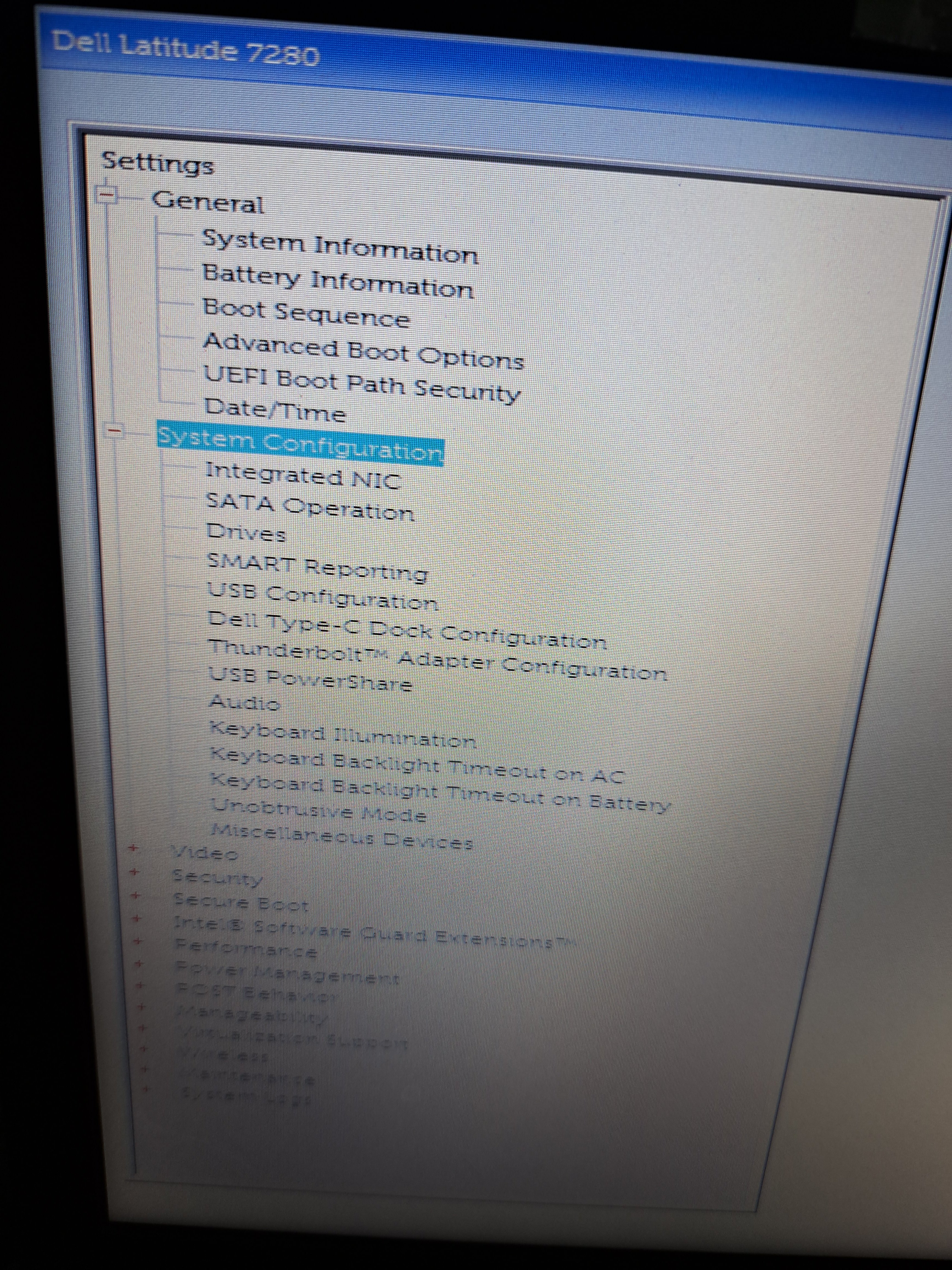

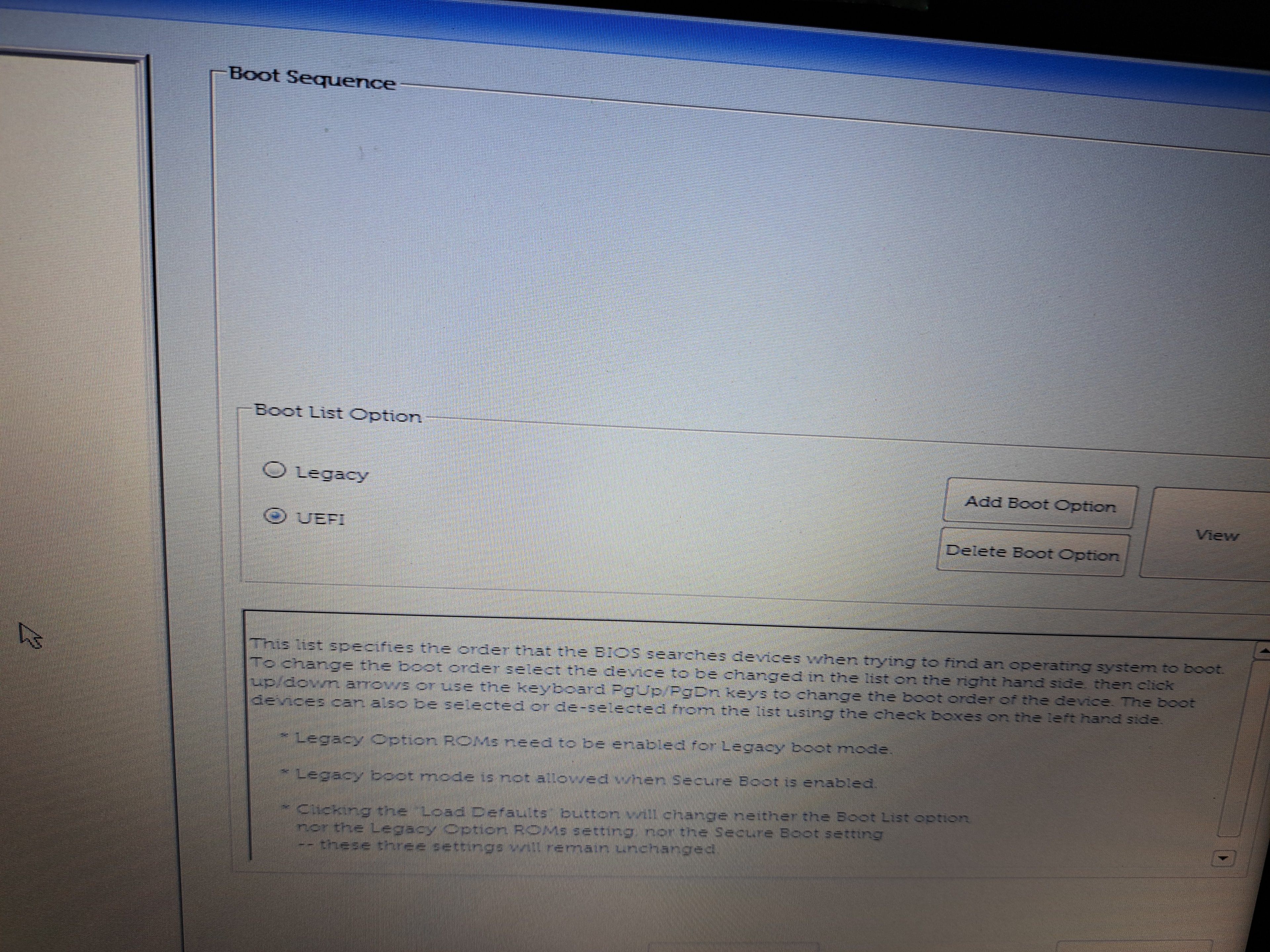

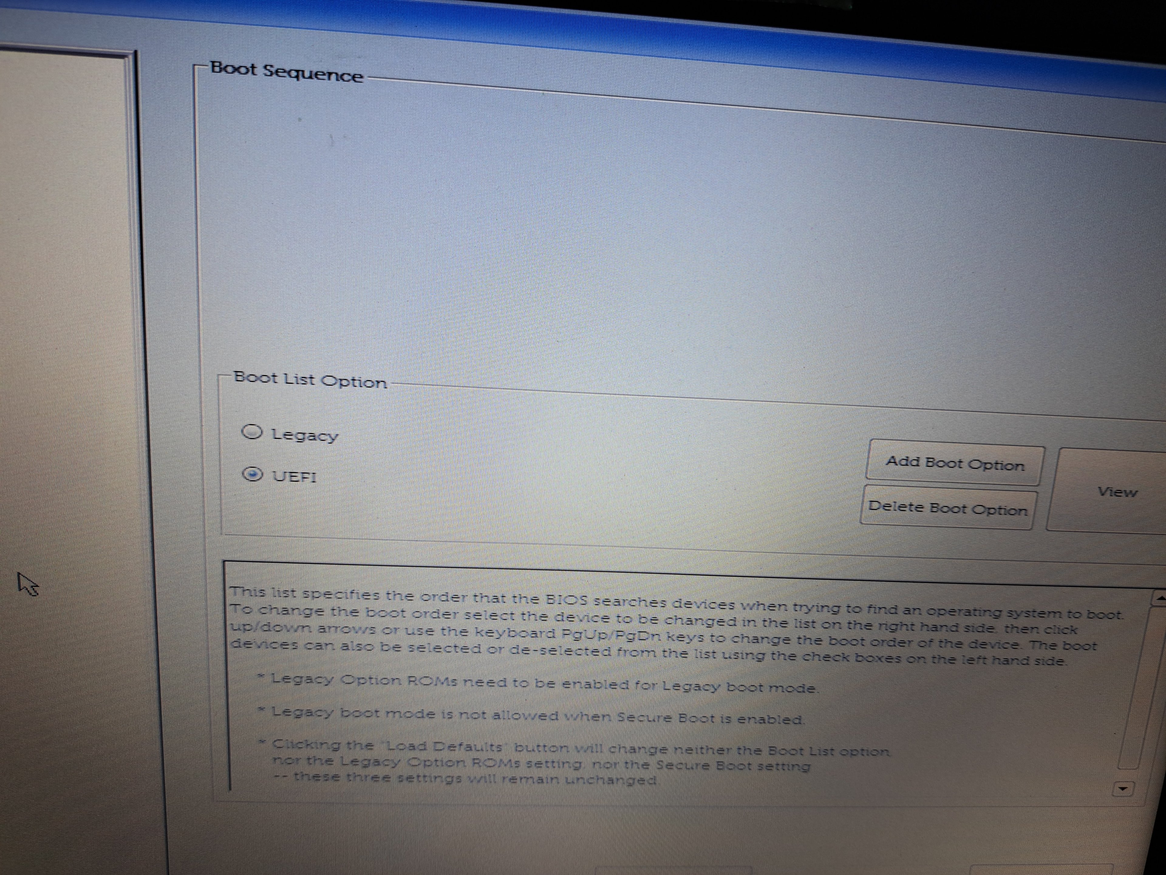

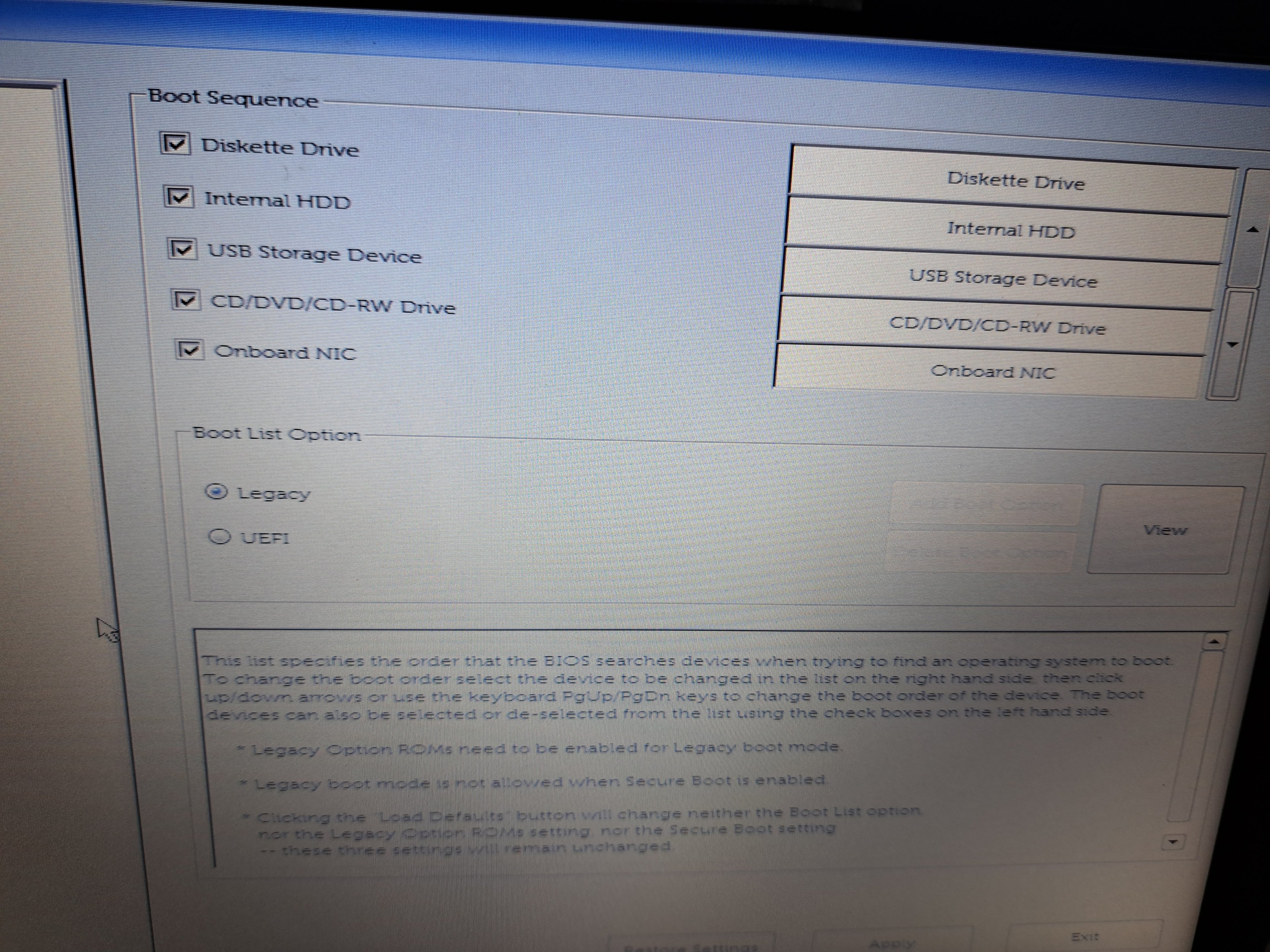

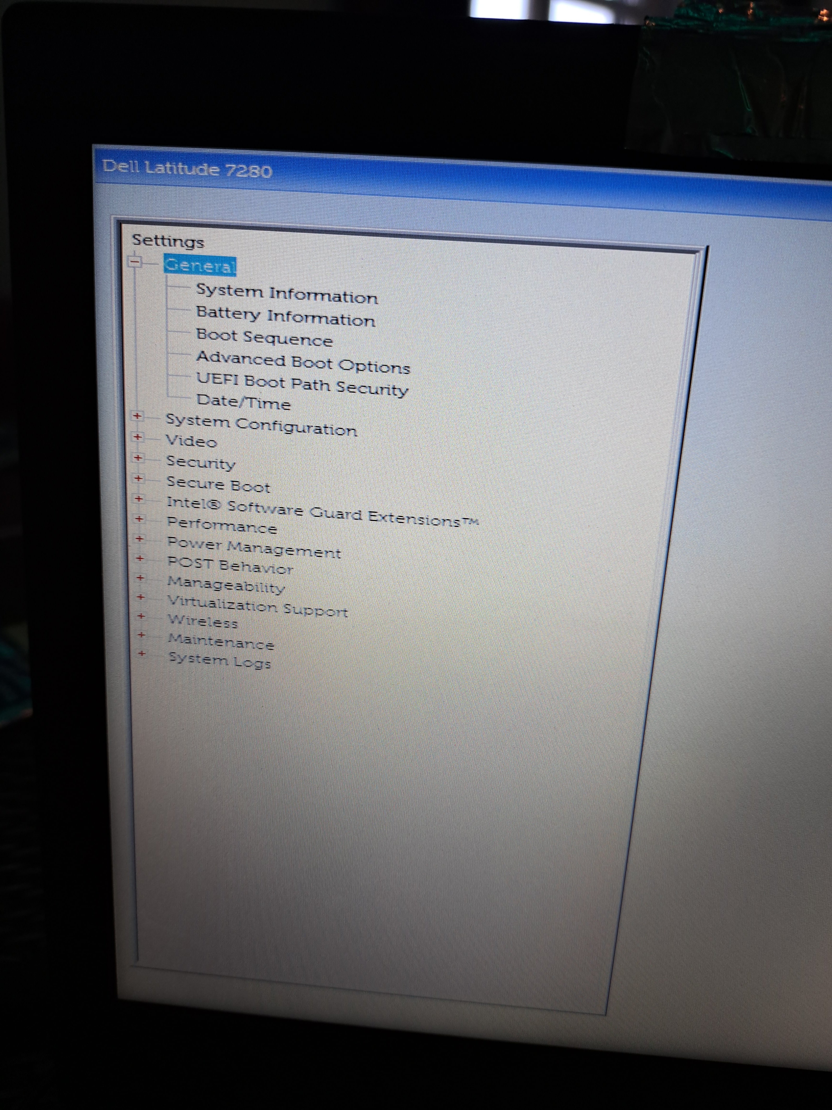

Ich habe den Bootloader nochmal angesehen. Ich kenne mich da leider nicht aus, das ist bei: UEFI eingestellt und nicht bei: LEGACY.
Bei UEFI steht da nix was er bootet, nur bei LEGACY. Aber Legacy funktioniert auch nicht, ich bin mir sicher er hat bis jetzt immer nur UEFI gebootet aber da stehen leider keine Einstellungen was er bootet

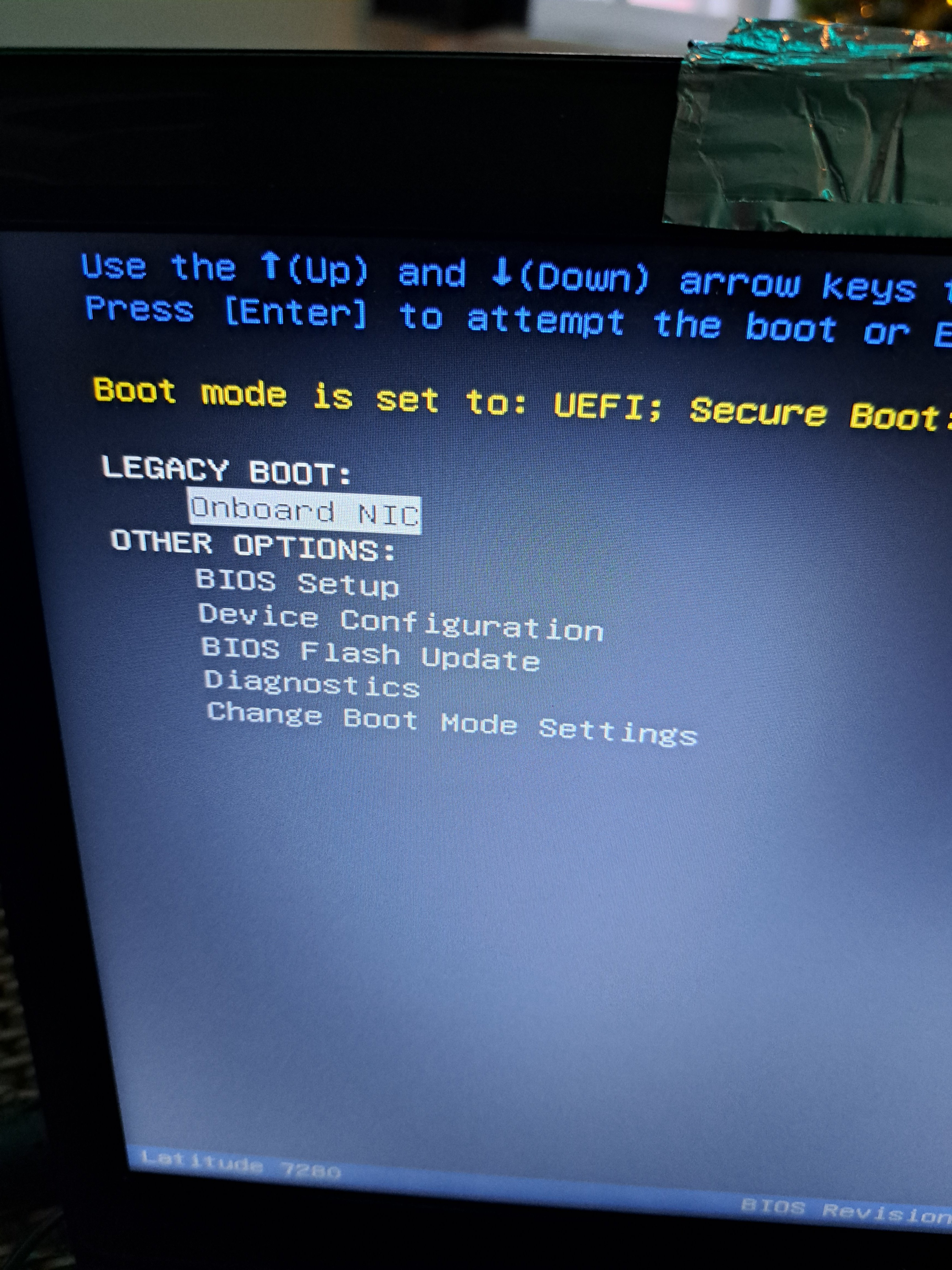

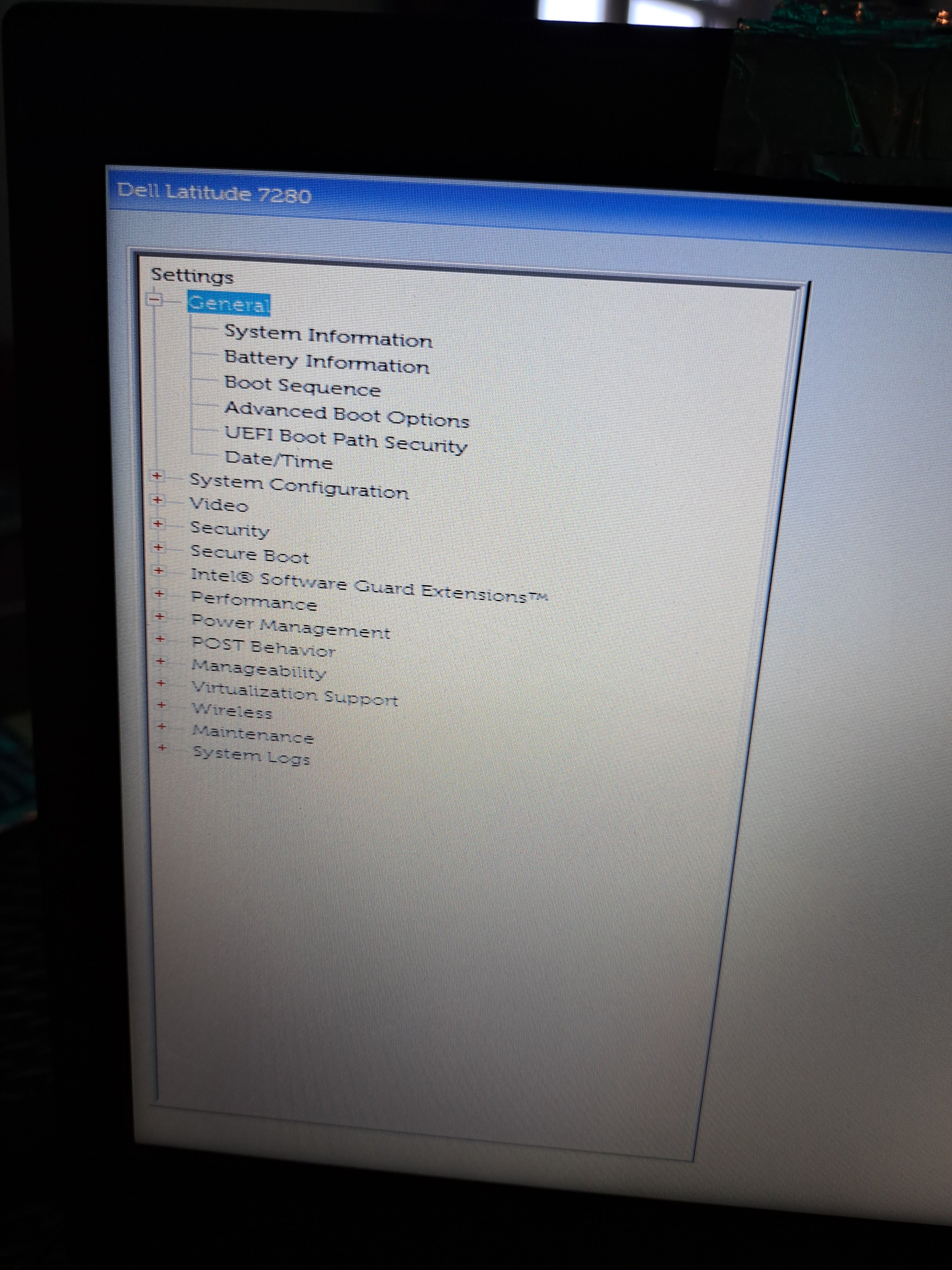

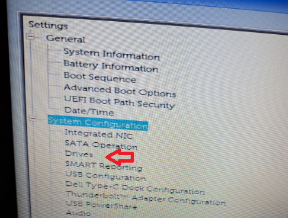

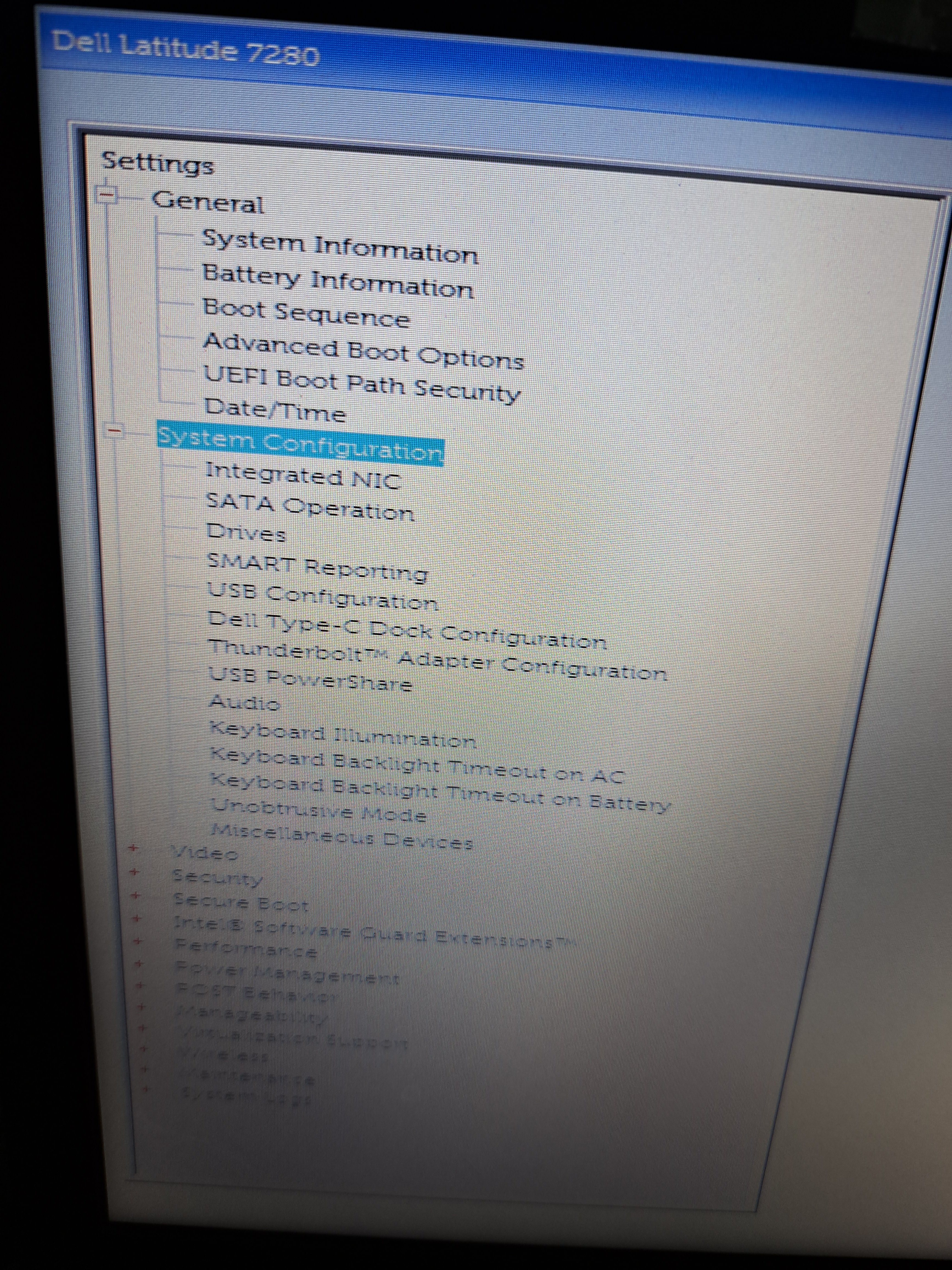

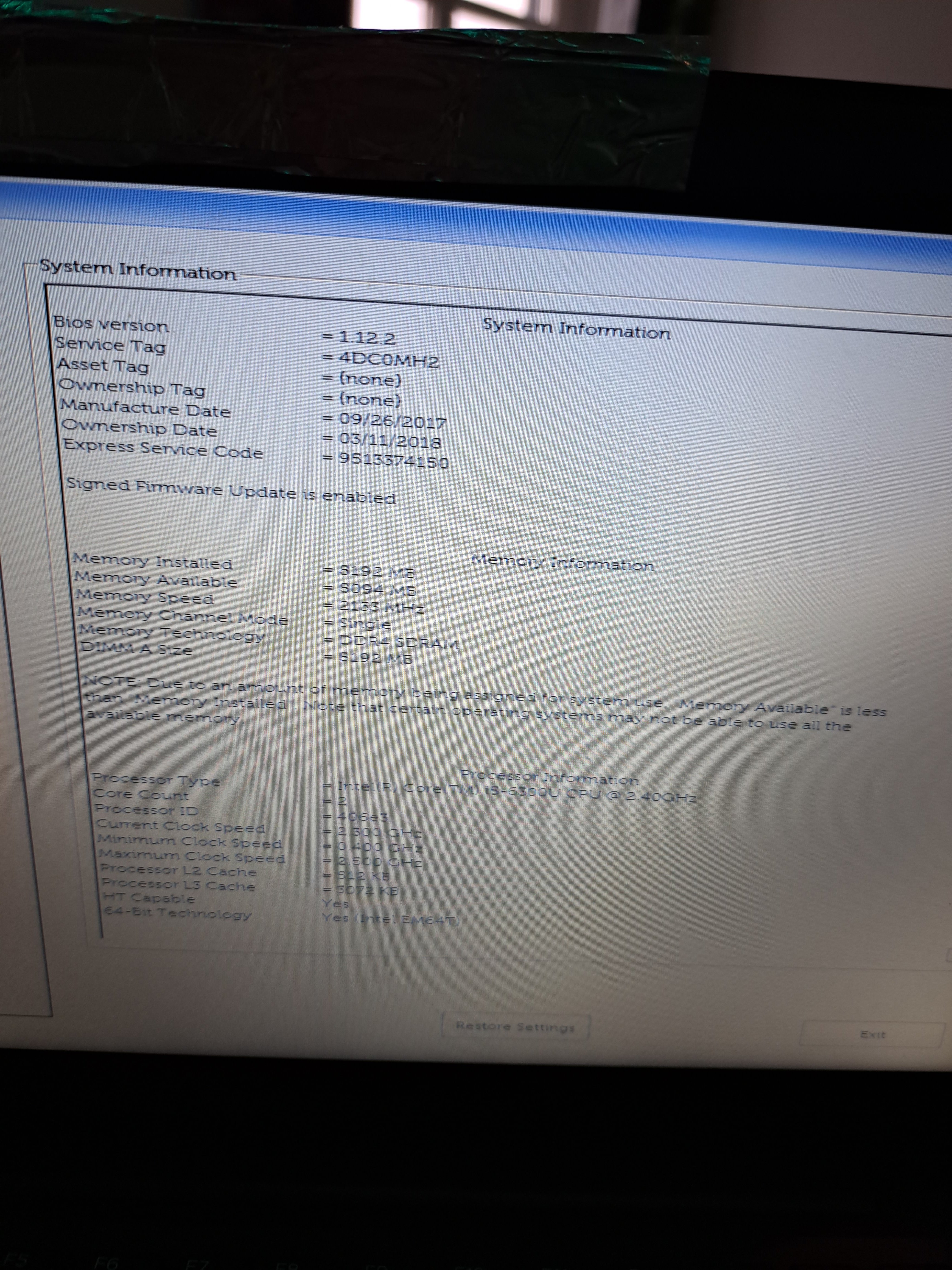

Achso ich habe gerade gemerkt das man auch F12 drücken kann mit dem Boot. Ich habe immer gedacht nur bei F2 sind die ganzen Einstellungen. Also bei F2 habe ich nichts von SSD gelesen, nur von SATA und bei F12 da steht was von Onboard NIC

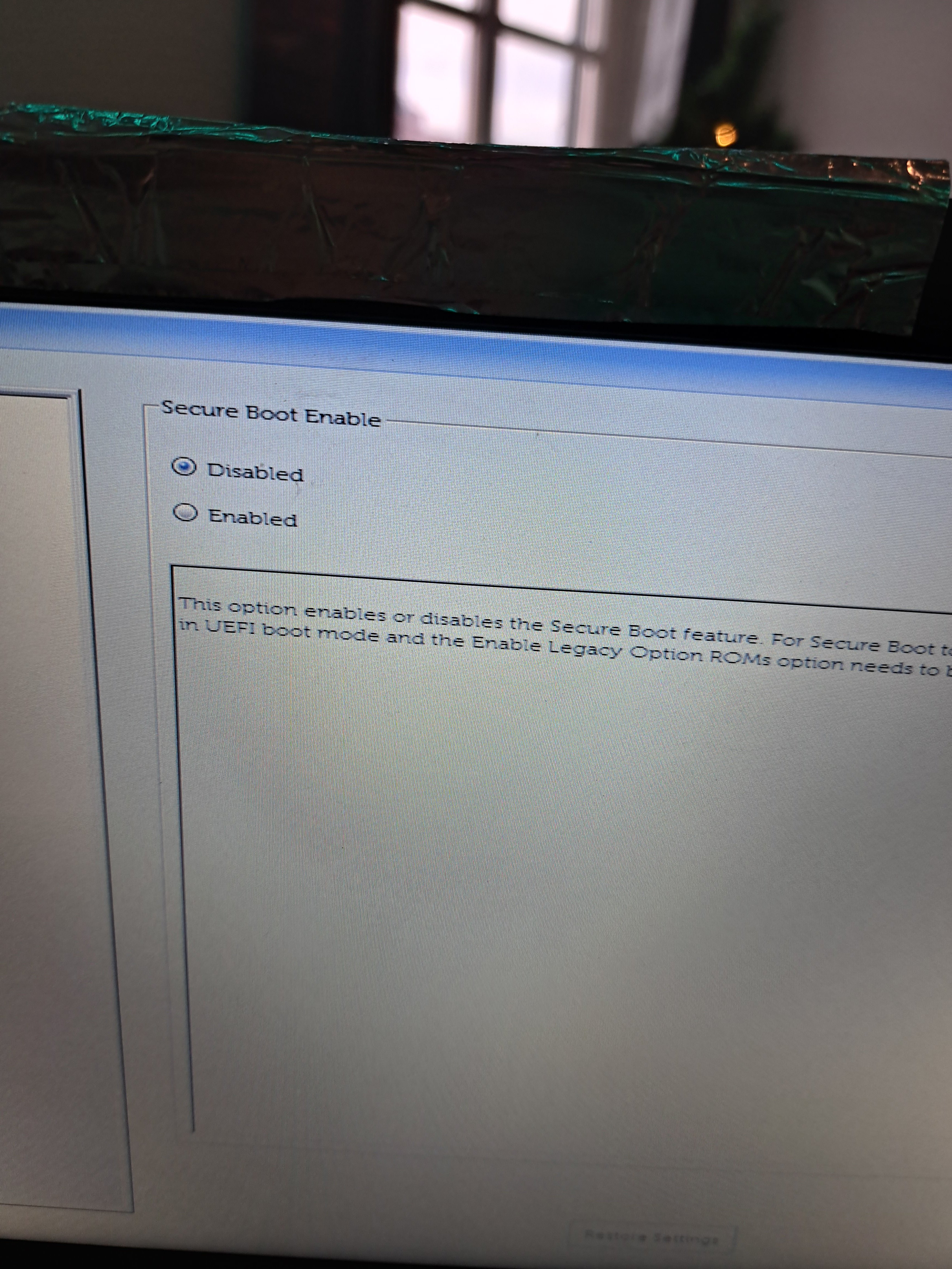

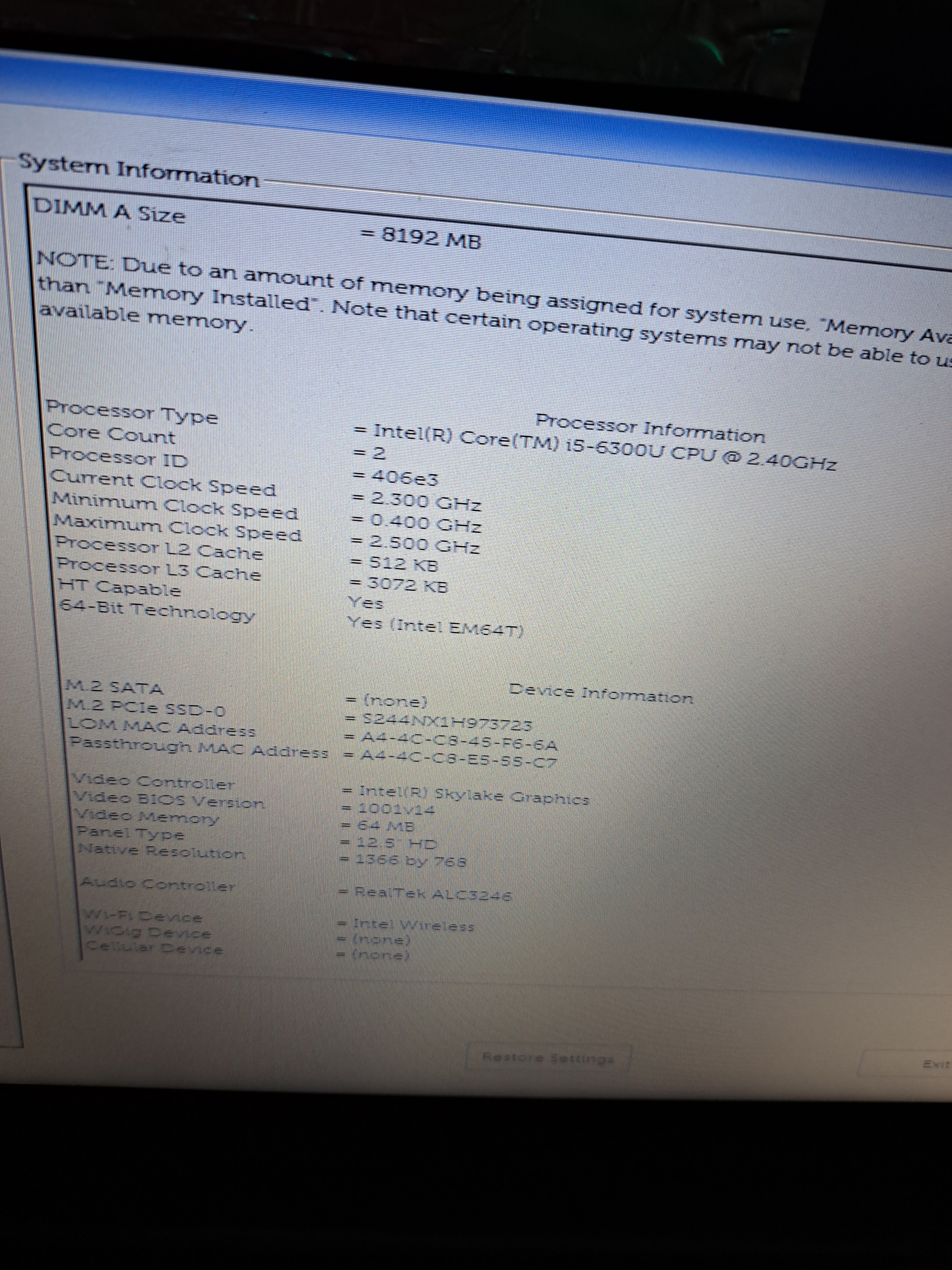

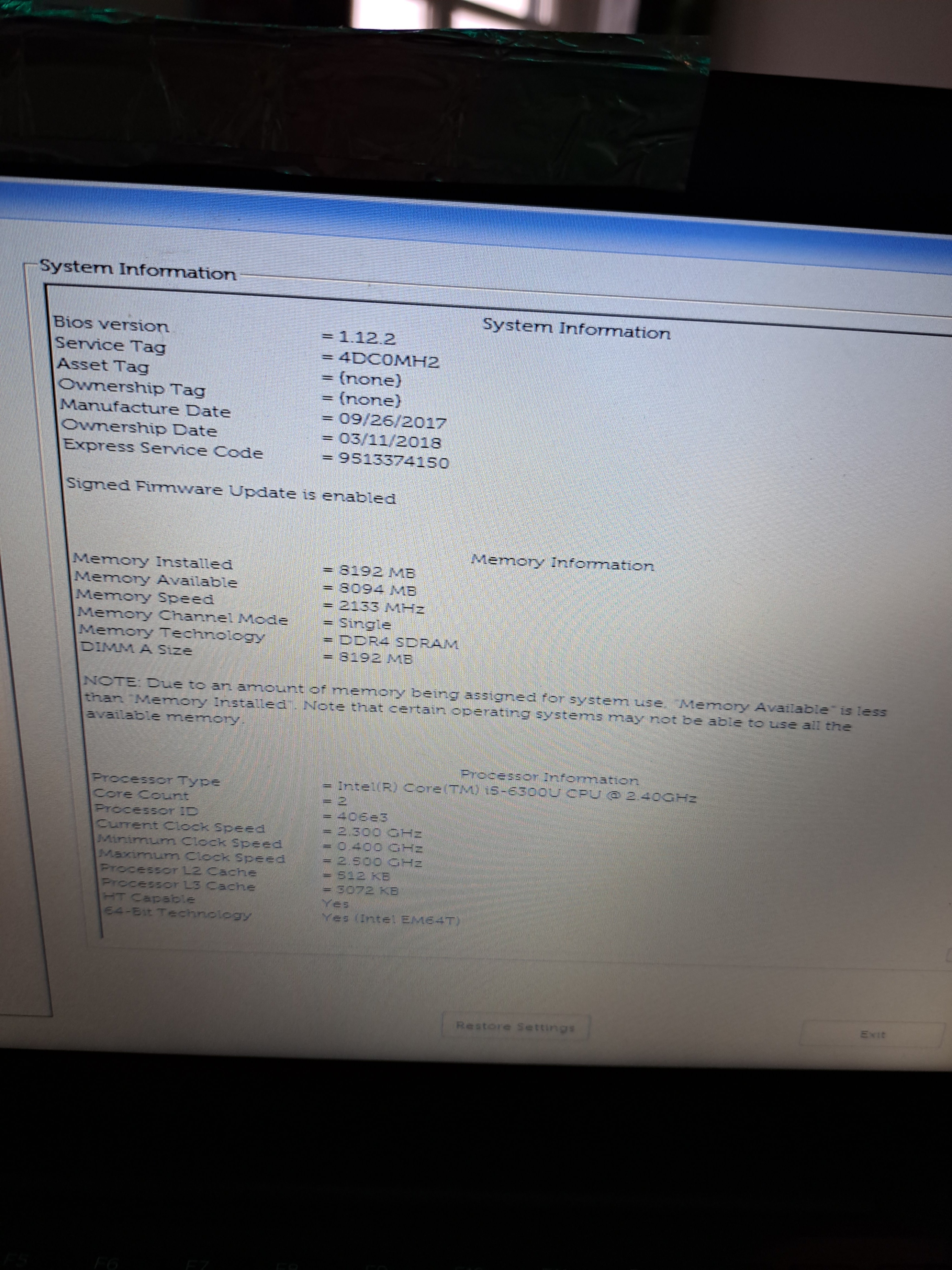

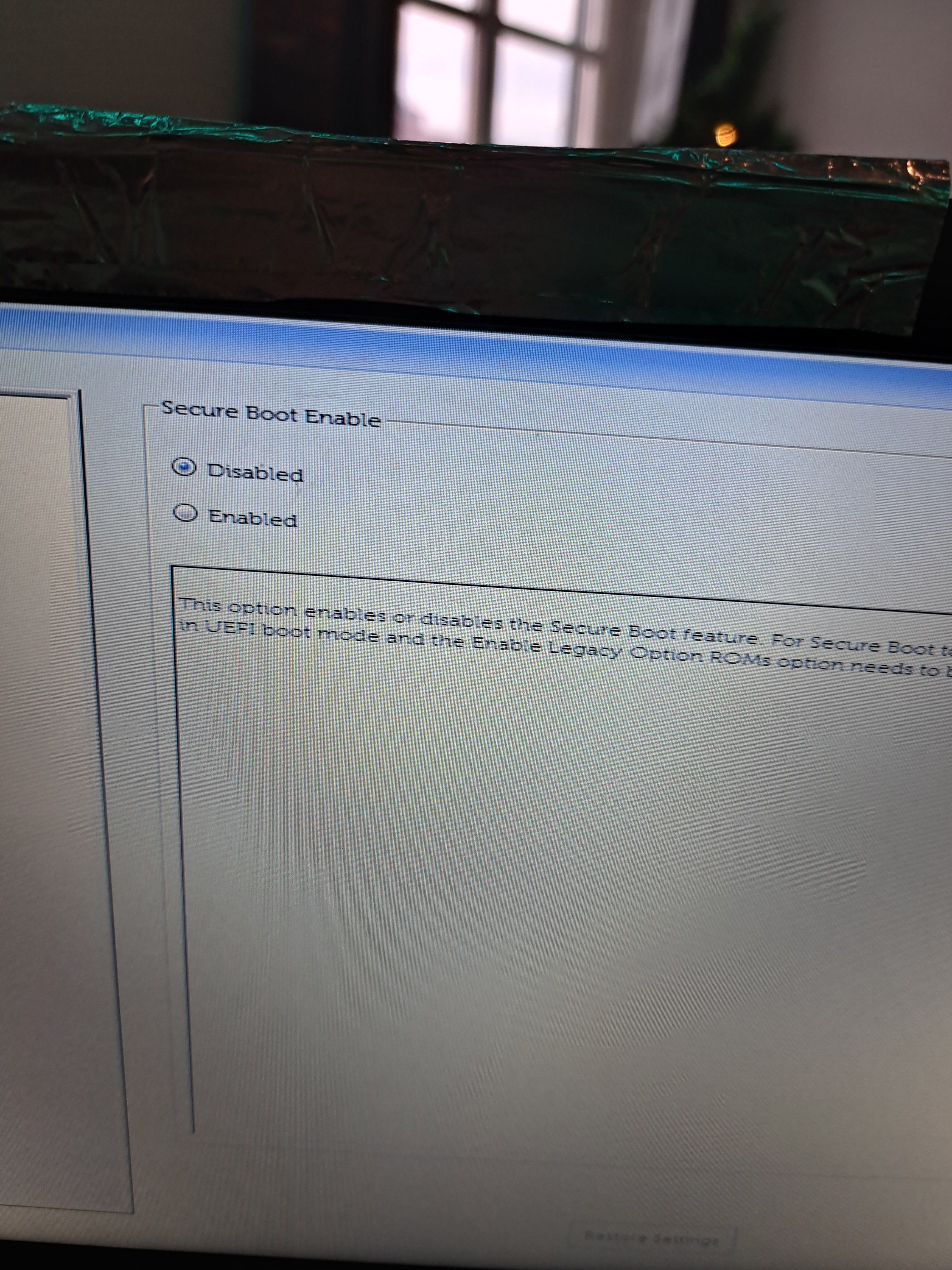

Das sind die System Informationen. Und Secure Boot Enable = Disabled

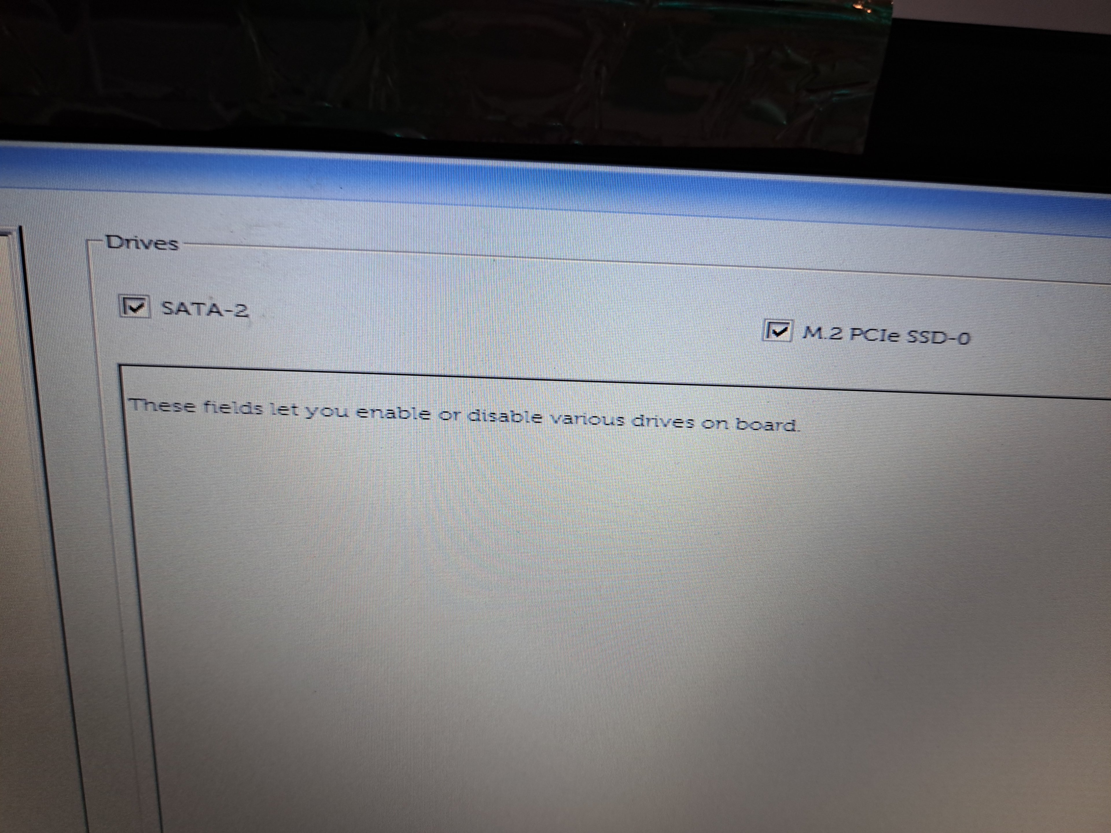

Legacy Boot klappt doch auch nicht
Das steht da bei Drives

Dann bleibt eigentlich nur noch die M.2 SSD ausbauen. Wenn dein anderer PC kein M.2 Port hat, dann mit entsprechendem Adapter anschliessen und auslesen.
Also die Platte wird nicht mehr erkannt. Sieht man an den Systeminformationen ganz klar.
Daneben ein Bild aus meinem Dell mit erkannter Platte.
(obwohl es mich etwas verwirrt, dass du bei M.2 PCIe eine Nummer stehen hast.)
Bleibt also nur, wie oben erwähnt der Ausbau und evtl. klappts nach einem weiteren Einbau wieder.
(Ist aber eher unwahrscheinlich) Dann per USB-Adapter am PC anschliessen und Daten sichern, wenn die Platte noch funktioniert. Müsste eine M.2 SATA sein??
Das lässt sich aber leicht mit einem Bild der SSD rausfinden, welcher Adapter benötigt wird.
Das sehe ich anders. Du hast AUCH eine Nummer neben deinem belegten SSD-Anschluss stehen, nur eben nicht bei M.2/PCIe, sondern bei SATA. Seine SSD wird also erkannt.

@DJMadMax schon klar, aber bei mir steht auch die Größe dabei und das sollte bei Ihm auch so sein.
Zumal zu der Zeit bei Dell M.2 Sata verbaut wurden. Auch im Test von Notebookcheck.
Außer das Ding wurde selbst nachgerüstet, aber die Info haben wir ja nicht.
Im BootMenü wäre diese sonst auch auswählbar.
