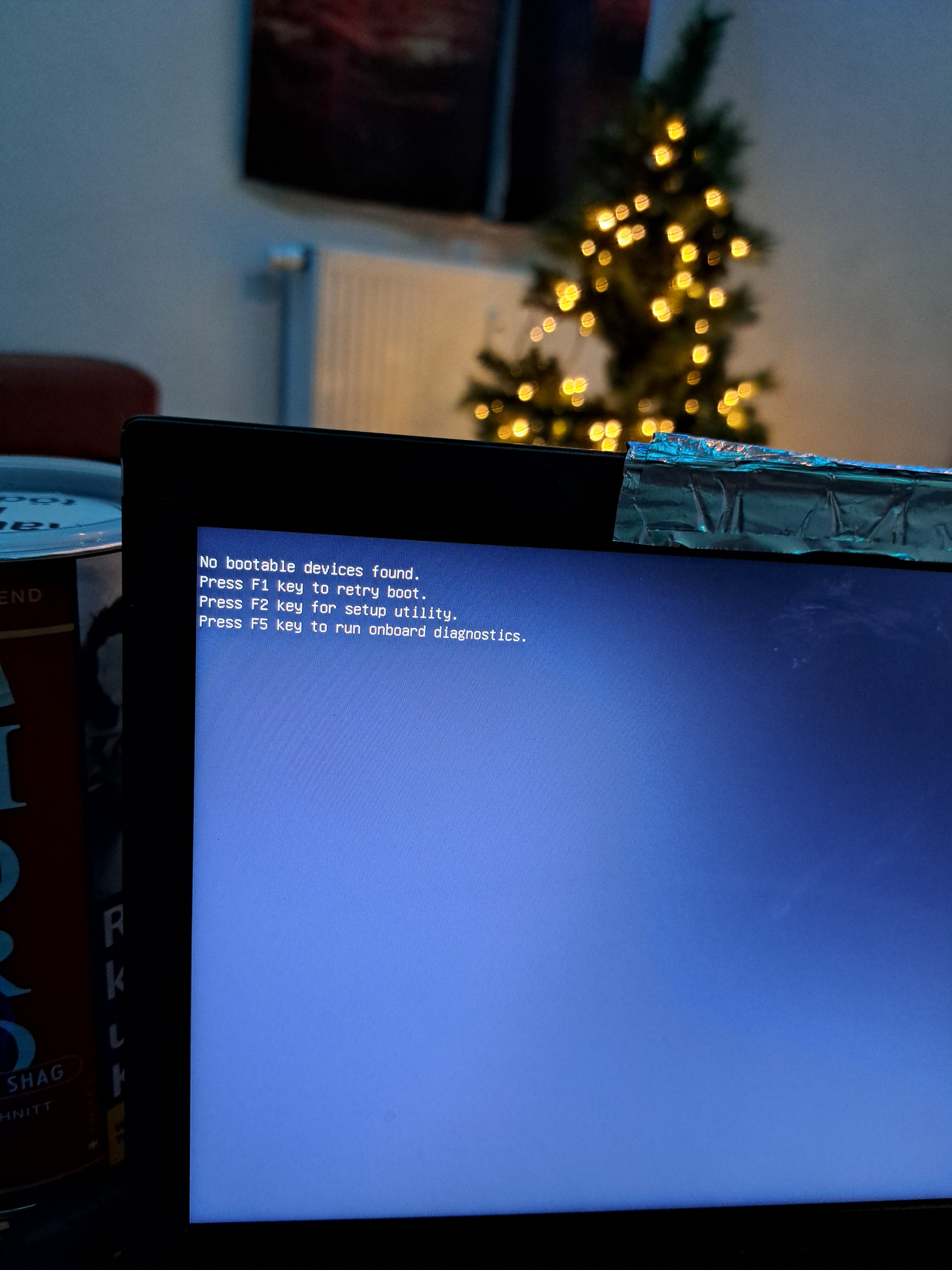

mir ist heute was schlimmes passiert. Ich hatte eine Tasse Kaffe am Boden (Teppich) hingestellt. Meine Katze hat die ausversehen umgekippt und das Netzteil von mein Notebook Dell Latitude 7280 ist nass geworden. Ich habe kein Akku, ich benutze nur das Netzteil. Ich habe es mit einem Tuch trocken gemacht und das Netzteil ein wenig trocken geföhnt. Um zu prüfen ob das Netzteil noch funktioniert habe ich das Notebook angeschaltet. Er ging an, aber er bootet auf einmal das Windows 10 nicht mehr. No boot. Ich habe versucht mit ein Windows 10 USB Stick den Boot zu reparieren ohne Erfolg. Ist die SSD kaputt oder ist was anderes kaputt?

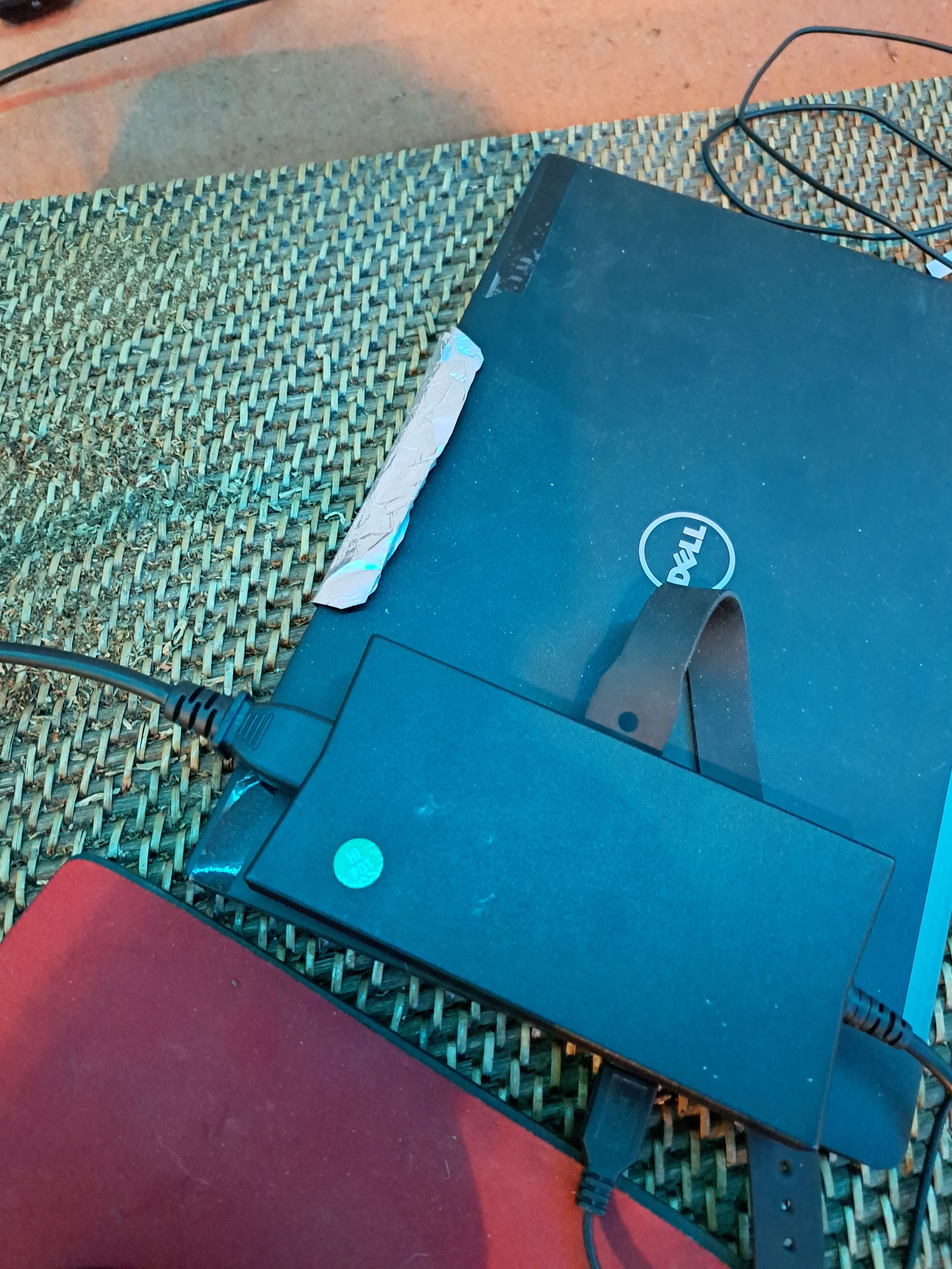

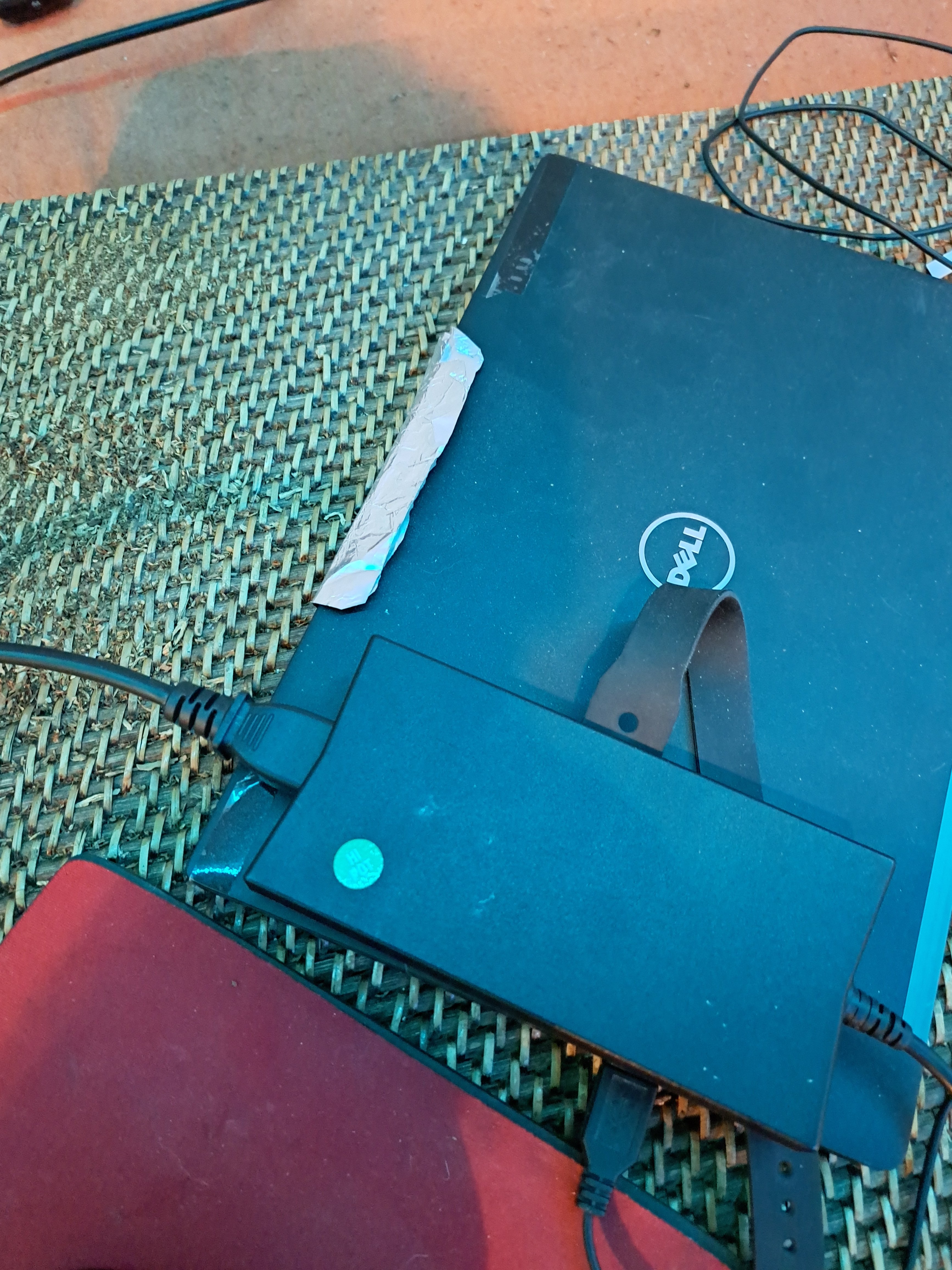

Also das Netzteil vom Notebook kann man in der Mitte auseinander stecken wie auf dem Bild. Das ist ein wenig nass geworden mit Kaffe. Der Notebook war davor aus, das Netzteil war auch davor nicht am Strom angeschlossen
Ist der Kaffe über das Netzteil gelaufen, so wie es da auf dem Notebook liegt?
Oder lag es etwas abseits.
Wozu dient diese Alufolie?
Das Netzteil lag auf dem Boden (Teppich). Die Kaffe Tasse ist direkt auf das Netzteil gefallen wo man es in der Mitte auseinander stecken kann. Ich habe es dann zum Schluss auf dem Notebook gelegt. Ich habe mit der Alufolie die Kamera abgeklept.

Auf deinem Lappy gibt es doch Dell Diagnistics, das reicht für einen ersten Test der Hardware bzw. um einen Hardware Defekt auszuschließen. Vielleicht hat sich auch das Bios nur etwas verstellt, hier zeigt Dell wie man es wieder einstellen muss.
Reaktionen: LukS, Apple ][ und Joe58
Ich habe eine (ich glaube 128 GB?) SSD Festplatte. Als es nicht mehr ging habe ich bisschen rum probiert und das BIOS am Notebook zurück gesetzt. Hoffentlich hat es nicht zuviel Spannung abgekriegt.

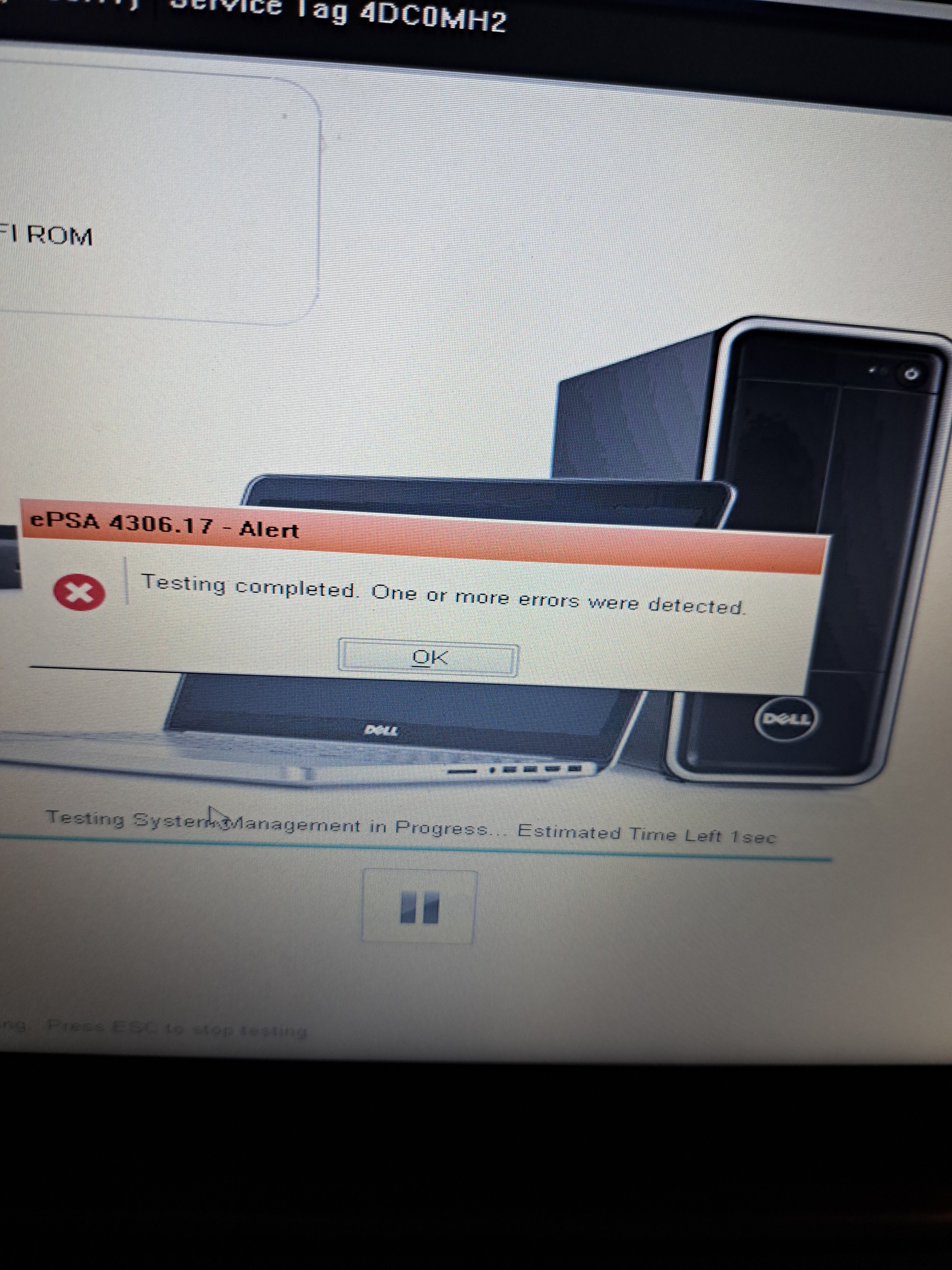

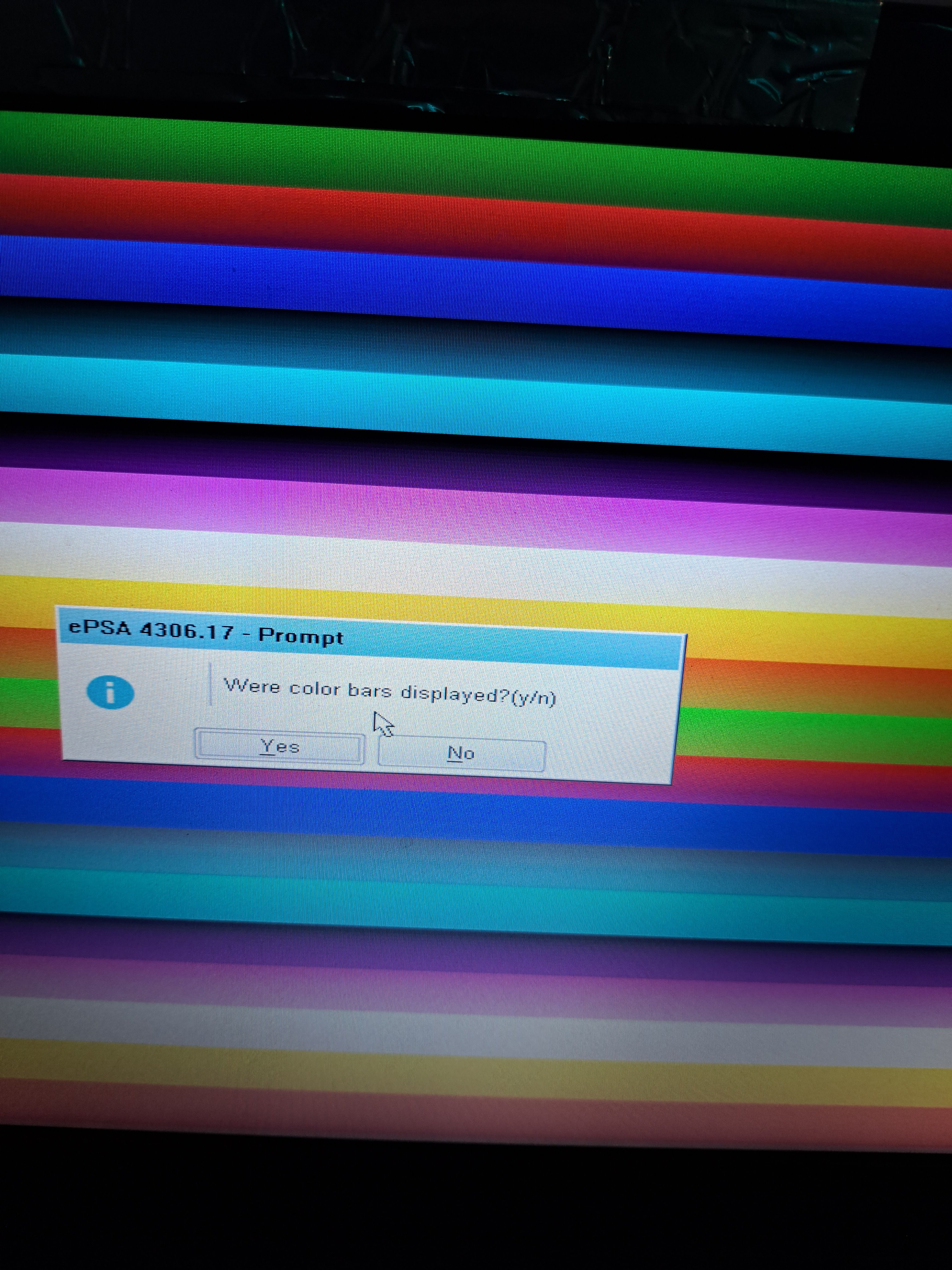

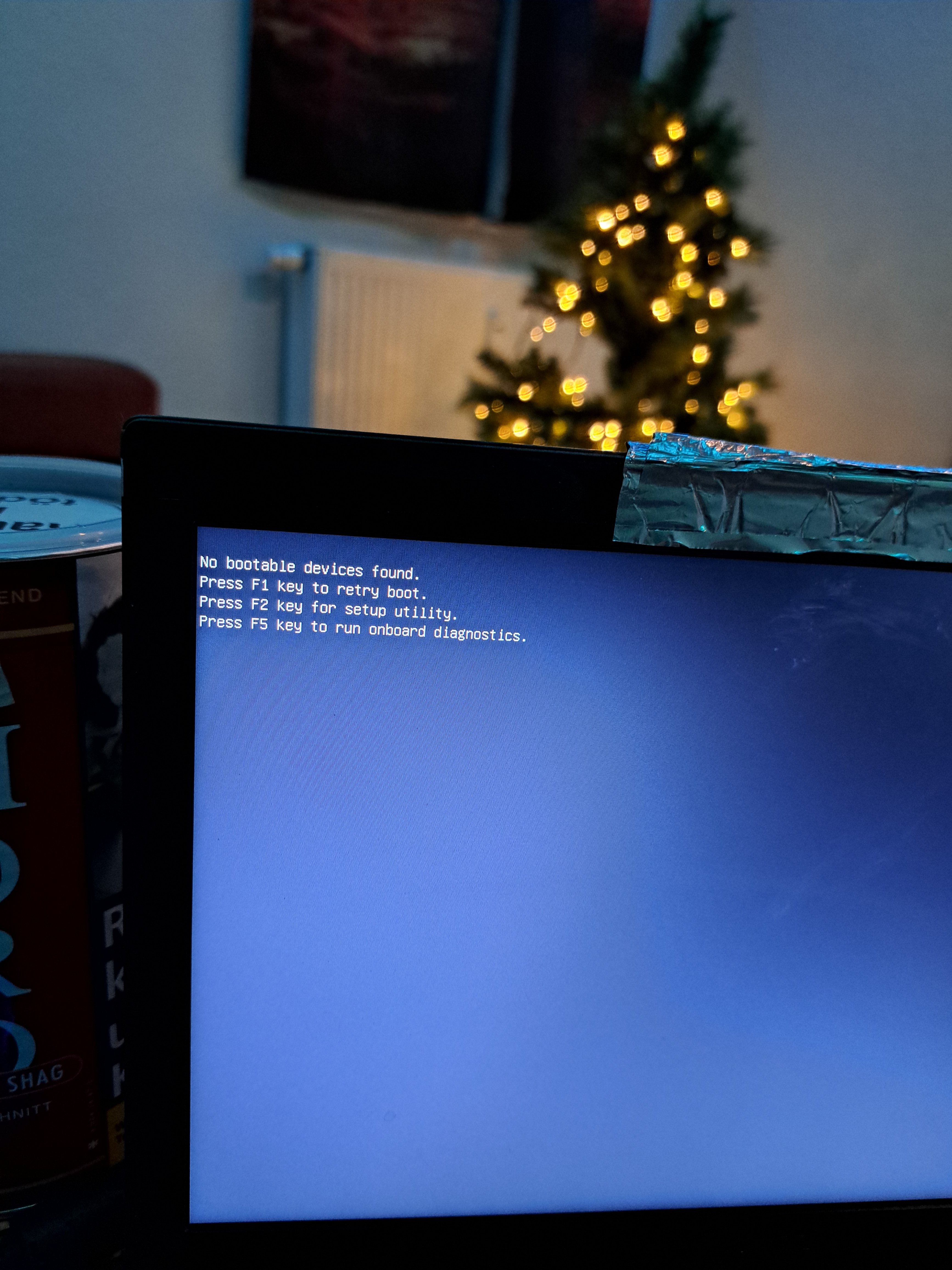

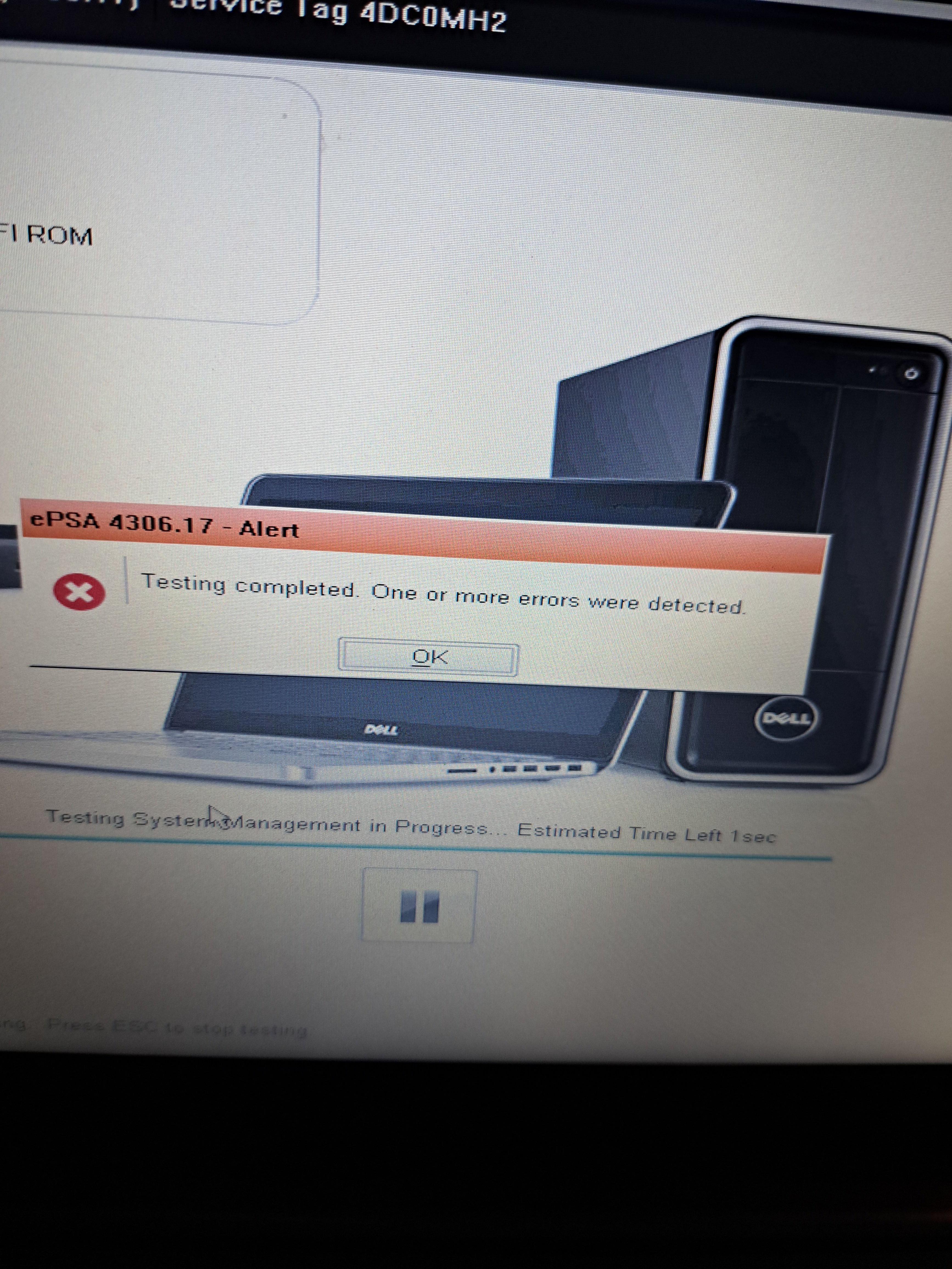

Ich habe F5 gedrückt um eine Diagnostik zu machen. Dann kommen die Farben (siehe Bild) mit einer Frage. Soll ich ja oder nein wählen? Der Notebook hat währenddessen auch Laut zum piepen angefangen
Da muss @corun dir helfen. Ich kenne das Tool nicht.
Da wird gefragt, ob farbige Streifen zu sehen sind. Da man ja welche sieht, also Ja = Yes
Reaktionen: piepenkorn
Ja wählen. Dem Netzteil scheint es ja nichts gemacht zu haben.

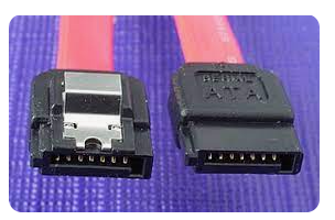

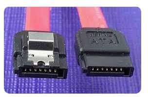

Ja das wäre möglich die SSD raus machen. Hoffentlich hat die SSD kein Schaden abbekommen. Aber leider hat mein anderen Computer eine HDD und keine SSD. Kann man so ein Gerät kaufen, wo man die SSD rein tun kann und dies dann z.b. mit einem USB am Computer oder Smartphone anschließen kann?
Was ich mir auch wünschen würde ist das meine SSD mehr Speicherplatz hat, aber da weiß ich leider nicht welche SSD ich genau kaufen muß und woher ich die bekomme
Die Anschlüsse für HDD und SSD sind die gleichen, wenn es keine NVME SSD ist.
Wenn du im PC also noch so einen Stecker frei hast, geht das ohne Adapter.
Oder wie @loser schreibt, mit einem Live Linux nach dieser Anleitung Daten retten
