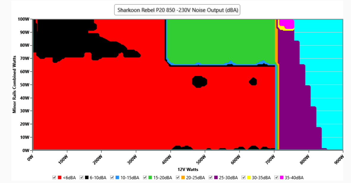

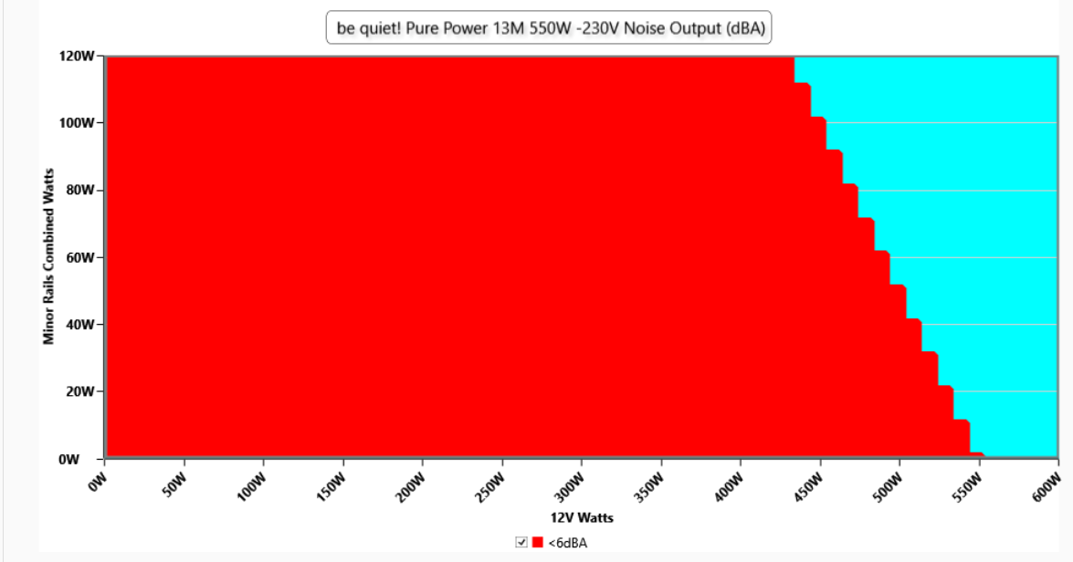

Es ist das mit Abstand leiseste PSU in der 550W Klasse.
Lektüre zum 13M:
https://hwbusters.com/psus/be-quiet-pure-power-13-m-550w-atx-v3-1-psu-review/

Wir haben 2025 und die Welt hat sich weiter gedreht, deine Aversion gegen semi passive PSUs ist schlicht veraltet und passive/aktive PSUs sterben zurecht aus.

Was ist an den Schaubildern zum PP13M unverständlich gewesen, ich verstehe beim besten willen nicht was man da noch überlegen muss.
Allein dein Grundrauschen im Raum wird über 25dBa sein.
An ein ein Messlabor, was mit 6dBa zertifiziert ist, wirst du nicht rankommen.
Ja, das kann ich mit meiner eigenen Dummheit erklären. Ich bin technisch nicht so versiert und da beide Achsen mit Watt beschriftet sind kann ich die Bildinterpretation nicht leisten.
Also schließe ich richtig aus deiner Bekräftigung, dass das 13M 550W sowohl mit der 9800X3D+5060Ti als auch mit der 9700X+9060XT Kombi sehr leise unter Last laufen wird?
Erfahrungswerte oder Vertrauen auf hwbusters? (Die scheinen ja alle 4 Varianten vom 13M als Meisterleistung zu bezeichnen)

Geschönt? BQ stellt sein 13M 650W mit 30dB(A) als sehr schlecht dar!
Aber in deren Marketingmaterial sind jeder länger ich mir die anschaue massenhaft Widersprüche.
Deren Balkendiagramme widersprechen deren Tabellen. Das 750W sei wie das 550W halb so laut wie das 650W... das macht alles keinen Sinn bei denen.
12V sind unten und die andere Rails sind an der Seite, also 3.3V, 5V etc.
Aus dieser Fläche ergibt sich ein Bereich in dem der Netzteillüfter arbeitet.
Beim unteren Schaubild des Sharkoon P20 sieht man es, bei über 400W auf der 12V Schiene und über 70W auf den Nebenschienen fängt der Lüfter an deutlich schneller zu laufen.
Hast du bspw. eine Wasserkühlung mit zwei Pumpen, eine Mora mit zig Lüftern und dazu noch mehrere NVMEs, HDDs und eine Menge RGB LED Streifen wird das Netzteil (Sharkoon P20) deutlich früher aufdrehen als wenn du nur drei NVMEs, einen Luftkühler und eine Grafikkarte hast.
