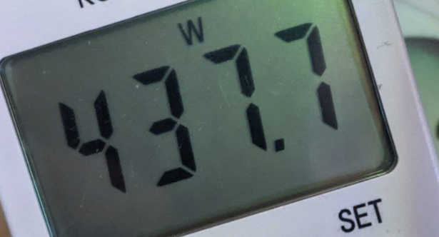

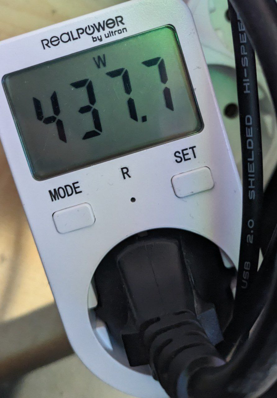

ich habe jetzt so ein tester an die Dose gehängt und mehrfach den Absturz bewusst ausgelöst (ja ich weiß ist nicht gesund für Windows) sobald der Rechner 440W zieht ist es forbei, was eingendlich bei 440W nicht sein darf. Da muss def. ein neues NT her.
Das BIld ist unmittelbar vor dem Absturz entstanden (Video gemacht und dann Screenshot erstellt)
Ich komme noch nicht mal an die 550W

Ist das nicht ziemlich viel für einen 5900X und eine 3060Ti? Ist der Prozessor übertaktet?
Den Verbrauch schaffe ich nicht mal wenn ich bei meiner 7800XT das PT auf +10% stelle.
https://www.computerbase.de/artikel...t_leistungsaufnahme_von_leerlauf_bis_volllast
213 Watt bei Cinebench und dazu die 200 Watt der 3060Ti. Da wird die 12 Volt Schiene des NTs ziemlich frittiert. Hätte nicht gedacht, dass ein Seasonic so früh die Grätsche macht.
LordHelmchen200 schrieb:
Die CPU braucht 144W und die grafikkarte so um die 220W da hätte ich noch Luft bis 550W für alles andere
