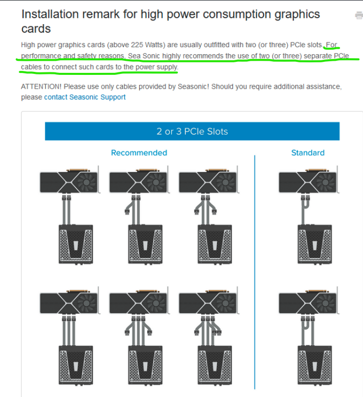

Und gerade Seasonic ist es doch auch, die bei Karten die 220Watt ziehen und mehr,
ausdrücklich darauf Hinweisen, hier 2-3 separate Kabel zu nehmen.
Betrifft dich aber eher nicht, @LordHelmchen200 mit deiner 1x8PIN Karte.

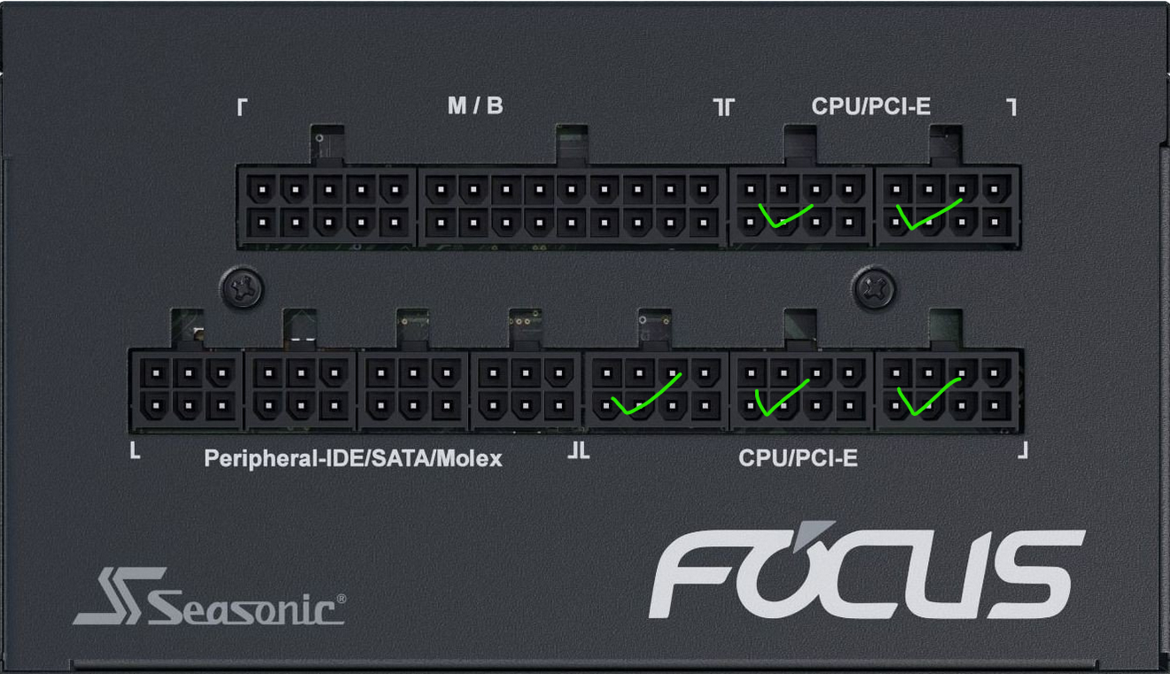

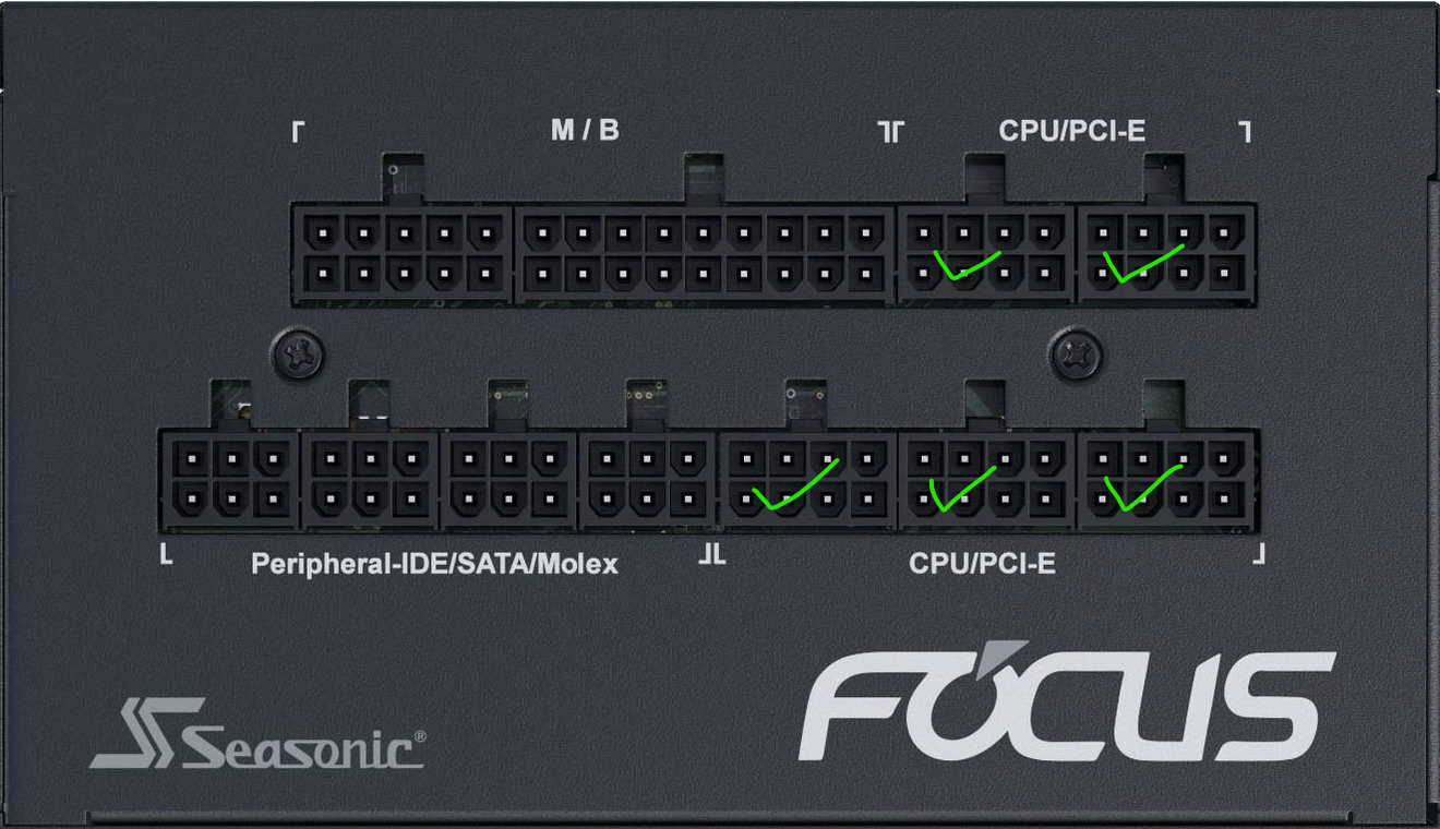

coxon
Banned
- Mai 2005
- 13.399
Ich würde immer noch gerne wissen wie CPU und GPU angeschlossen sind.Nickel schrieb:Betrifft dich aber eher nicht, @LordHelmchen200 mit deiner 1x8PIN Karte.
Die GPU kann er eigtl. nicht falsch anschließen.
Er hat einmal 8PIN an der Karte und muss mit einem Kabel an einen PCIe Anschluss
am Netzteil. Welcher PCIe Anschluss am Netzteil ist egal, da Single Rail.
Auch die CPU (12V ESP) kommt an einen dieser PCIe Anschlüsse bei Seasonics.
Alle grün markierten Anschlüsse sind für CPU und PCIe (GPUs):
