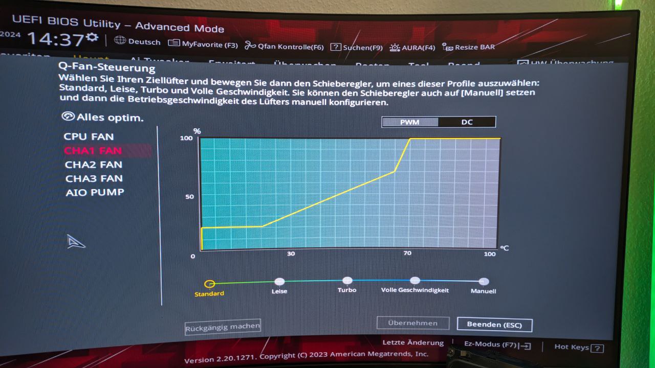

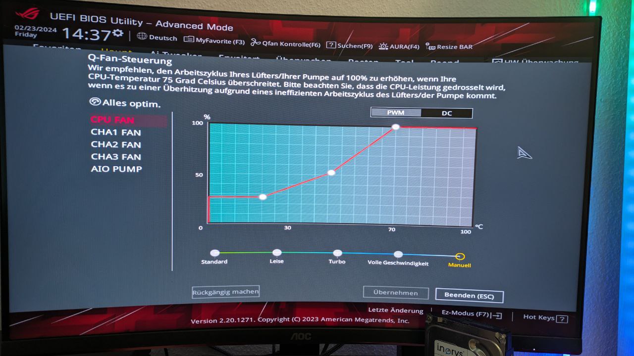

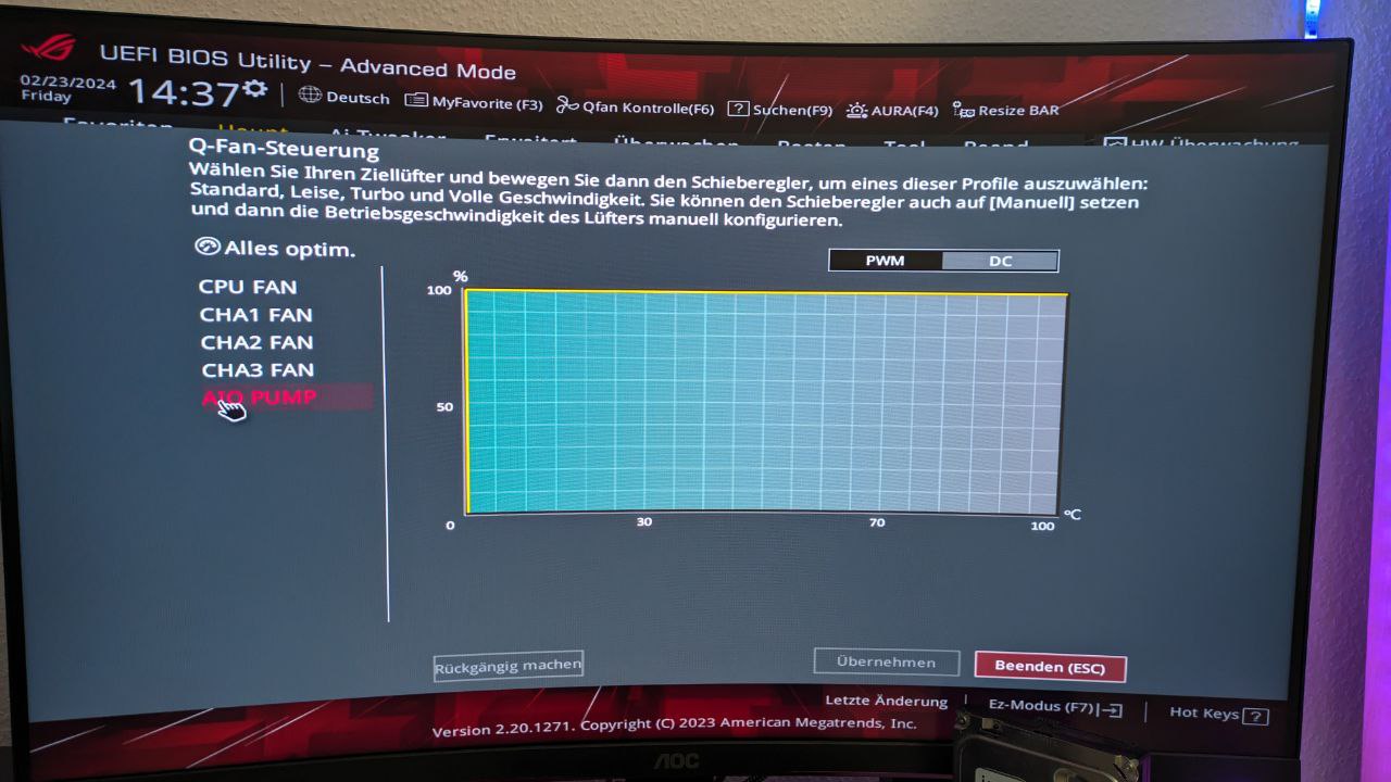

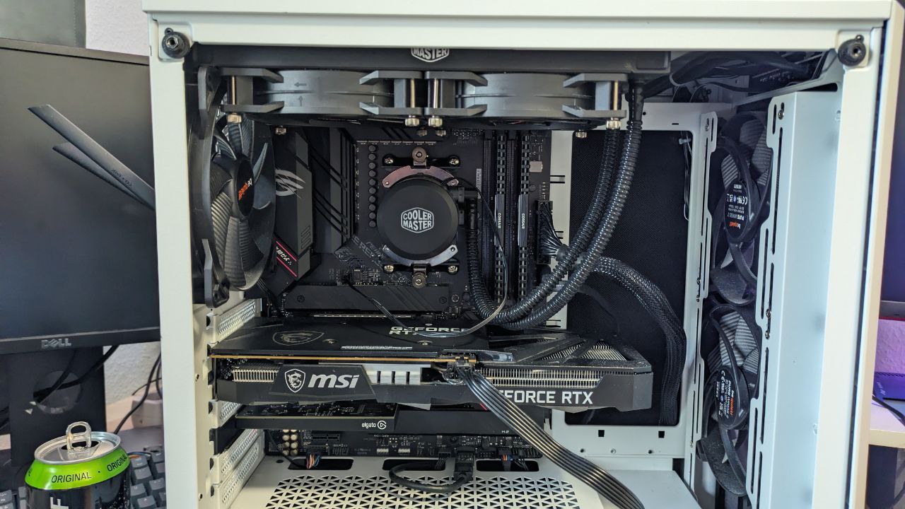

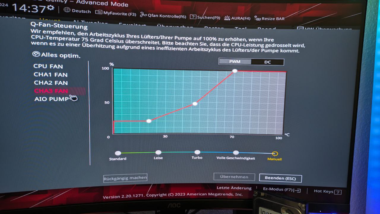

Hier noch ein paar Bilder vom Air Flow:

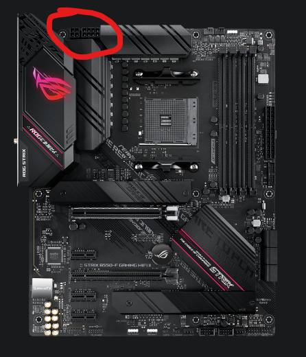

Die hier sollten angeschlossen sein, sieht man auf dem Foto nicht.
Und so sollten CPU und GPU angeschlossen sein. Wie sieht das bei dir aus?
Reaktionen: Michael vdMaas, cosmo45, savuti und eine weitere Person
