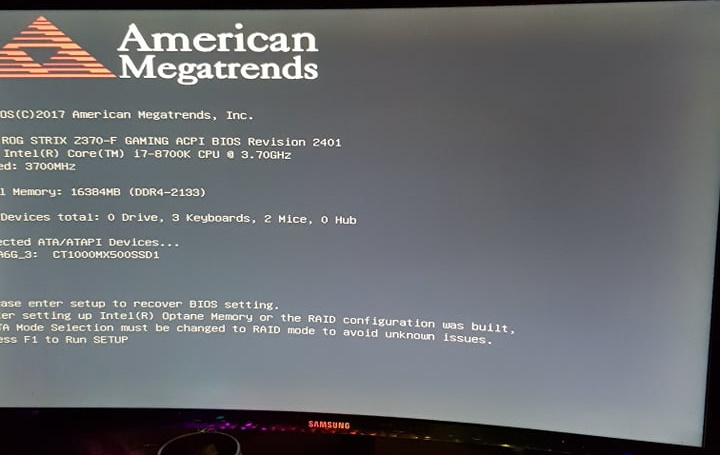

@Redjack die Meldung das es noch keine bottbaren Medien gibt und die TPM initalisiert werden müssen und nach dem POST auch die Laufwerke und größe des RAM angezeigt werden
Da ich erst noch umbauen muss, hier etwas ähnliches von einem anderen System:
