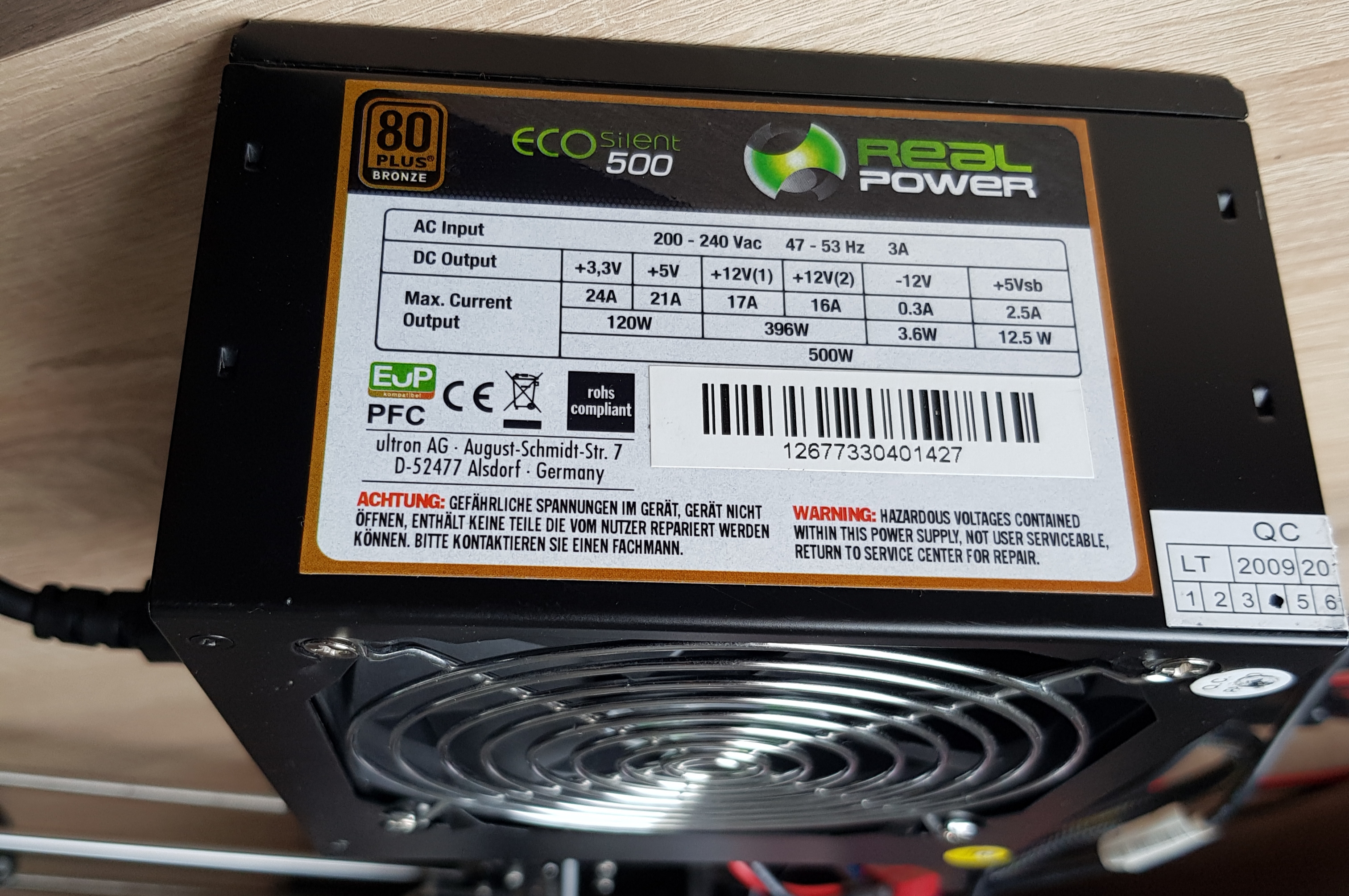

Hallo ich habe ein paar Fragen zu meinem Netzteil.
Ich möchte es für meinen 3D Drucker und andere Aufgaben verwenden.
Der Drucker braucht ca 25 A das sollte der Kerl schaffen.
Das Grüne Kabel ist auf Masse gelötet und permanent eingeschaltet.
Zu meiner Frage: Kann ich 12V1 und 12V2 parallel schalten?
Und braucht der 5V Ausgang unbedingt ein Lastwiederstand?
Danke

Oder die Versorgung von Bett und Hotend auf je eine Rail.
Dann ist die Belastung gleichmäßiger
Ob DAS Netzteil für 300W Dauerbelastung gemacht ist, sei mal dahin gestellt. Denn so Druckaufträge gehen ja mal gerne viele viele Stunden
Ob das jetzt so die beste Idee ist, weiß ich nicht genau. Dann aber nicht vergessen es auch abzuschalten.. Ich hätte da eher einen fertig Stecker genommen, den man auch wirklich am Ende abzieht. Aber das musst du selbst entscheiden bzw. hast du ja schon getan
Gute Frage. Hab ich mich letztens auch gefragt, aber keine so richtige Lösung gefunden^^
Ab ATX 2.4 eigentlich nicht mehr, allerdings ist das ein 2.3
Notfalls einfach ne alte 2,5" Platte dran hängen.
Ob du für so einen Umbau geeignet bist, kann ich dir nicht sagen. Im Zweifel die Finger davon lassen.
Ich Bin Mechatroniker und kenne mich damit schon aus. Ich kenne aber den Aufbau nicht im Detail und deswegen will ich erst fragen. Hätte ja sein können jemand ist da Experte.
Hotend und Steuerung kommen an einen Ausgang. Und Heizbett über Mosfet an den anderen.
Kein Mensch weiss, ob dieses Gerät überhaupt zwei 12V-Lanes hat. Dass es draufsteht, muss nicht bedeuten, dass es auch so ist. Mir ist jedenfalls kein Test bekannt, in dem sich das mal jemand bei diesem konkreten Modell angesehen hat. Klar ist aber, dass die Angabe mit 396W auf 12V sehr optimistisch zu sein scheint, wenn die beiden Schienen jeweils 17A und 16A ausmachen. D.h. es wurde einfach schön addiert ... Tatsächlich dürfte das eher ein 300 bis 350W-Netzteil sein, nur entsprechend hochgelabelt.
Da das Gerät auch mit Sicherheit grenzender Wahrscheinlichkeit gruppenreguliert ist, bedarf es einer Last auf 5V. Eine kleine Festplatte reicht da mE aber nicht aus.
Ich würde auch sagen: lass es lieber bleiben.
Für die Last auf der 5V-Schiene könnte auch ein altes Diskettenlaufwerk ausreichend sein. Bei mir hatte das funktioniert, also einfach mal testen.
