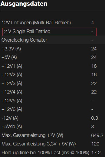

Auf der Herstellerseite steht folgendes:
Das Dark Power Pro 11 650W verfügt über starke und stabile 12V-Leitungen. Der Overclocking-Key ermöglicht komplette Kontrolle während der Übertaktung, indem manuell zwischen den vier unabhängigen 12V-Leitungen und einer massiven 12V-Leitung gewechselt werden kann.
Ups hab beim Straightpower geguckt.:-)

Hi und danke für die Antworten. Das Dark Power Netzteil ist erst ca 6 Monate alt.
CPU ist der 3800x (105w tdp)
2tb nvme ssd, 32gb 3200er RAM, X570, nichts übertaktet
Also wie ich die Antworten verstehe: Die schutzschaltungen können im singlerail Betrieb später ansprechen? Aber im laufenden Betrieb gibt es keine Nachteile?
Also ich würde, sobald die liefersituation der Grafikkarten besser wird, es erstmal ohne den oc Schalter am Netzteil versuchen? Und wenn es Probleme gibt, dann aktiviere ich den einfach?
