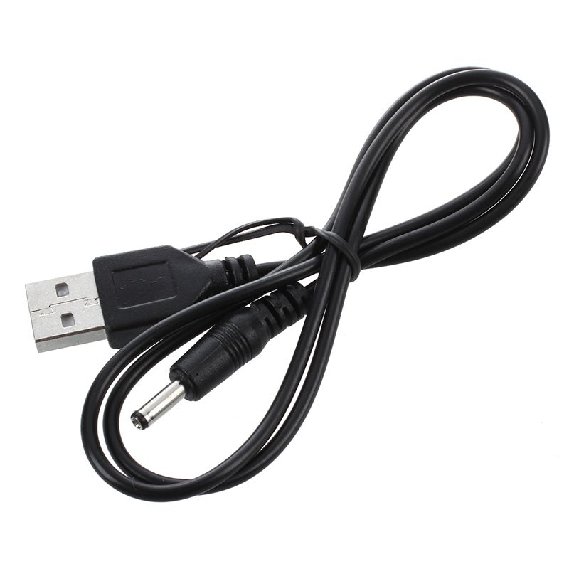

Moin moin,
für einen Drucker (der nicht Netzwerktauglich ist) wurde ein WLan-Print-Server angeschaft.
Läuft soweit auch zufriedenstellend. Nun will der Printserver selber mit Strom versorgt werden.
Dazu wurde ein Netzteil (gewönliches AC/DC Netzteil) mitgeliefert. Das Netzteil soll lt. Aufschrift
- Input = AC 100-240V 50/60Hz 0,3A
- Output = DC 3,3V 2A
liefern. (Die Angabe ist auf dem Printserver ident dazu)
Der Gedanke ist, am USB-Port vom Drucker, der zumindest mal Strom liefern können sollte,
ein USB-Hohlstecker-Kabel zu verwenden um den Printserver vom Drucker mit Strom zu versorgen.
Nun liefert USB eigentlich 5V und... nun ja weniger A?
Hat so was mal jemand versucht?
Wie sind die Erfolgsaussichten?
Meinungen?
Testen?
Erfolgsaussichten: 0,1 %. Selbst wenn du die 5 V auf 3,3 wandelst, bleibt die Ampere Restriktion von normalen USB 2.0 Geräten von 0,5 A also 2,5 W statt 6,6 W. Dh. du hast weniger als die Hälfte der elektrischen Leistung die das Netzteil liefern würde...
Reaktionen: Asghan
Selbst wenn es wider Erwarten funktioniert stelle ich die Langlebigkeit einer solchen Konstruktion in Frage. Der Printserver will maximal 3,3 Volt und du willst ihn mit ca. 5 Volt traktieren. Das kann gutgehen, muß aber nicht. Darüber hinaus ist die Leistungsaufnahme des Printservers selbst bei optimistischer Betrachtungsweise höher als das was der USB-Anschluß des Druckers liefern kann. Selbst wenn es anscheinend funktioniert würde ich auf die Zuverlässigkeit des ganzen (Datenübertragung) keinen Cent wetten.
Kurz gesagt: Ich würde es lassen.
Wenn ich mir das Netzteil so anschaue, dann ist es auch 1-A China.
Wäre mal interessant, was das Netzteil wirklich liefert... Soll und Ist unterscheidet sich bisweilen.
Aber ist wohl doch zu abweichend. :(
Danke für Eure Einschätzungen! :)
