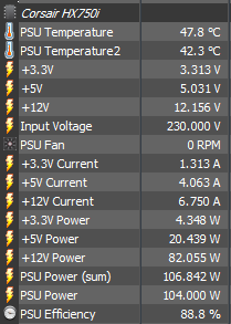

Ich habe ein Corsair HX 750i mit einer digitalen Steuerung. Die Werte lassen sich problemlos in Hwinfo anzeigen.

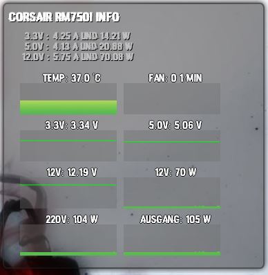

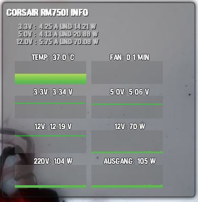

Ich habe das RM750i , bei mir geht das auch Prima mit dem auslesen über HWinfo.
Hier ein Screen mit HWinfo + Rainmeter Skin:
Kann Corsair absolute empfehlen.
