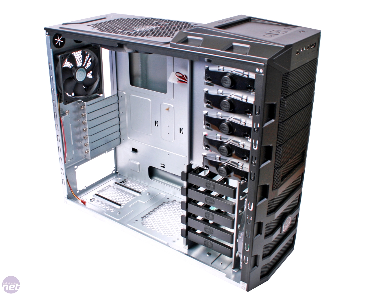

Mein Coolermaster HAF 922 hat abgesehen für vorne wo die Festplatten sitzen garkeinen Staubfilter !
Habe unters Netzteil selbst ein 120mm Staubfilter geklebt.

Kann man so nicht pauschal sagen! Bei meinem Antec 902 z. Bsp. ist überhaupt keine Öffung/Schlitz in der Bodenplatte vorhanden.
Außerdem schätze ich den Abstand zur Bodenplatte auf nur 1 cm. Ich denke, ich bin richtig mein NT nach oben zu verwenden (Auch wenn es der GK etwas Luft wegnimmt - bzw. warme Luft hinzufügt);) Und: Was sollte da hineinfallen? Hagelkörner? :D
