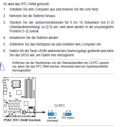

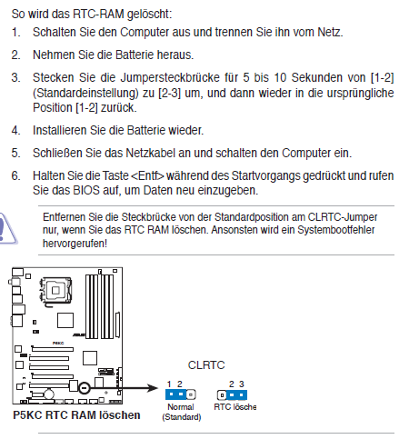

Vielleicht doch mal ein CMOS-Clear versuchen oder wirklich mal Batterie raus, vom Strom trennen und 10 Sek. an schalten (ohne Strom). Versuchen würde ich es vor dem "Normalflachen".
Danke, aber wie meinst du das genau ??
CMOS Batterie mit Stromzufuhr entfernen - dann Strom abziehen ?? Raff ich grad nicht ganz :(
ThePaw
Soo .. im Handbuch des "alten" P5KC steht
https://www.computerbase.de/forum/attachments/2011-03-18-21h36_41-png.225680/
