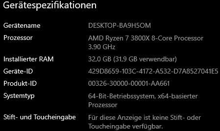

welchen hast du denn. und welche windows version
Reaktionen: tollertyp
welche version.
der netzwerkadapter fehlt noch.
Gern auch wie er womit verbunden ist
Und, um mal mit den Grundlagen anzufangen, was für einen PC & Netzwerkadapter hast du?

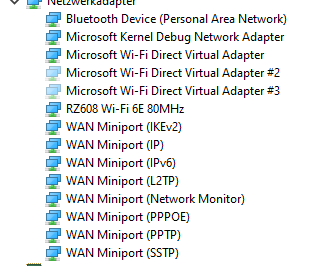

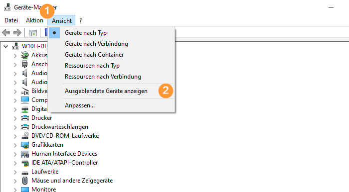

Zeige uns mal einen Screenshot vom Gerätemanager
Sollte unter Netzwerkadapter nichts stehen, zeige uns die unbekannten Geräte, steht da auch nichts, wurde der Adapter ausgebaut, im Bios deaktiviert oder ist kaputt.

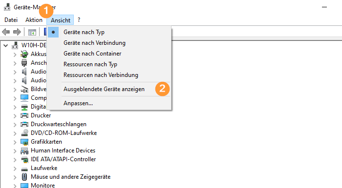

Und weil Du da schon im Geraetemanager bist, lass mal die ausgeblendeten Geraete anzeigen.
Geraete mit Ausrufezeichen sind da nicht?

Gibt es einen Bereich mit "Unbekannten Geräten" bzw. "Andere Geräte" im Gerätemanager?
Also nicht kaputt.
Was ist nun im Geraetemanager? Unbekannte Gerate (die mit Ausrufezeichen).

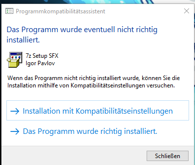

hat vorher funktioniert habe nichts neu installiert wenn ich versuche den Treiber zu installiere kommt das
Herunter laden, entpacken, dann die mb_driver_635_inteli225_1.1.3.28.exe ausfuehren.
Wenn das nicht klappt die Datei nochmal runter laden.

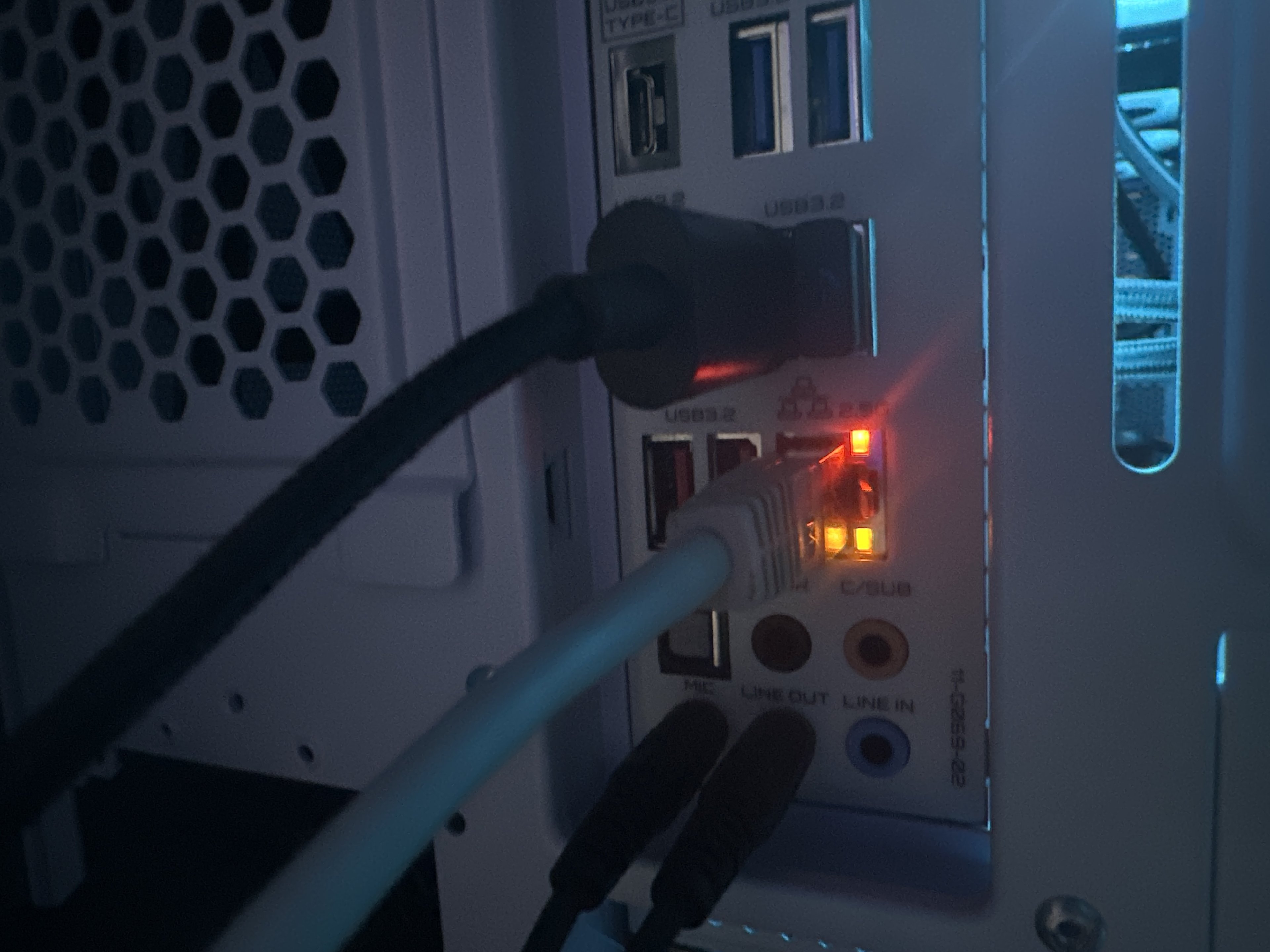

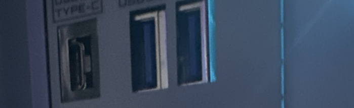

Die Hauptplatine in deinem PC ist nicht richtig/mangelhaft montiert.
Die USB Anschlüsse oben, sitzen nach links versetzt, hat zwar nichts mit deinem Fehler jetzt zu tun, sollte aber behoben werden
