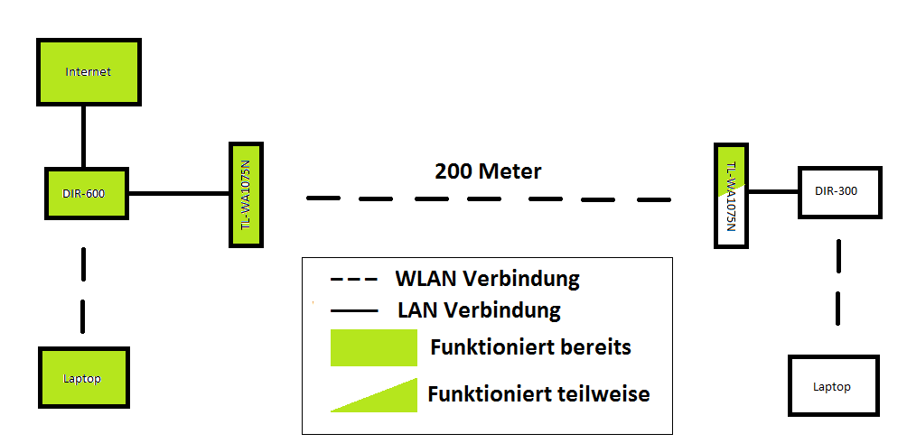

ich habe folgendes vor und auch bereits einiges ausprobiert. Leider muss ich wohl irgendwelche Einstellungen nicht gemacht haben, da ich es nicht zum laufen bekomme.
Also so will ich es einrichten: (Siehe Bild)
Die grün makierten Geräte funktionieren. Mit meinem iPhone kann ich auch nach den 200 Metern auf mein Netzwerk zugreifen. Jetzt fehlen mir quasi die Einstellungen auf dem 2. TL-WA1075N. Ich muss diesen doch als Client einrichten oder? Ich bin also hingegangen und habe den 2 TL-WA1075N erstmal eine Statische IP zugewiesen um den IP-Konflikt aus dem Weg zu gehen. (laut Beschreibung) dann habe ich den als Client eingerichtet und mein Netzwerk ausgewählt. Alles kein Problem. Nun jetzt kann ich nicht vom Laptop aus, der ja in diesem Fall direkt mit dem AP Verbunden ist ins Internet. Ich kann keine Verbindung herstellen.. Was mache ich dort falsch.
Die elegantere Lösung wäre natürlich hinter dem 2. TL-WA1075N per W-LAN online zu gehen. Dazu habe ich in dem Bild die ideale Lösung eingezeichnet. Würde das so funktionieren und wie muss ich es einrichten?
vielen Dank und lg

200 Meter per WLAN? Da ist es egal, welche Router / APs Du nutzt. Das ist zu lang. Oder nutzt Du irgendwelche spezielle Punkt zu Punkt Antennen?
Du hast dem 2. Router eine feste IP gegeben, aber hast du auch Subnetzmaske und Gateway eingetragen? Als Gateway muss die IP des 1. Routers eingetragen werden. Wenn du sagst, du hast den 2. als Client eingerichtet, heißt das, du hast den DHCP-Server auf diesem Router abgeschaltet? Hängt der 2. Router mittels WAN oder LAN am restlichen Netz?

@The Manneken Noch hängt hinter dem AP nur der Laptop.. Ich will den DIR-300 dahinter anschließen.
Momentanzustand ist:
Internet / DIR-300 / WL1075N ( als AP ) --- 200 Meter --- WL-1075 / Laptop

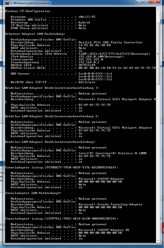

So also ich bin jetzt soweit das ich vom Laptop hinter dem 2. WA-1075N bis auf den DIR-600 mit dem Internetanschluss komme. Leider komm ich nicht ins Internet. Den Router vor dem 2. Laptop habe ich erstmal weggelassen.
Wer macht denn die Einwahl ins Internet, Dir 600 oder wer?
Dann mach mal an dem Laptop auf der CMD-Console als Administrator:
ipconfig /all
und poste das Ergebnis als Bild/Text

Die IP am Laptop ist jetzt statisch?
Was ist da als DNS Server konfiguriert? Im ipconfig steht da nur eine IPv6 Adresse.
