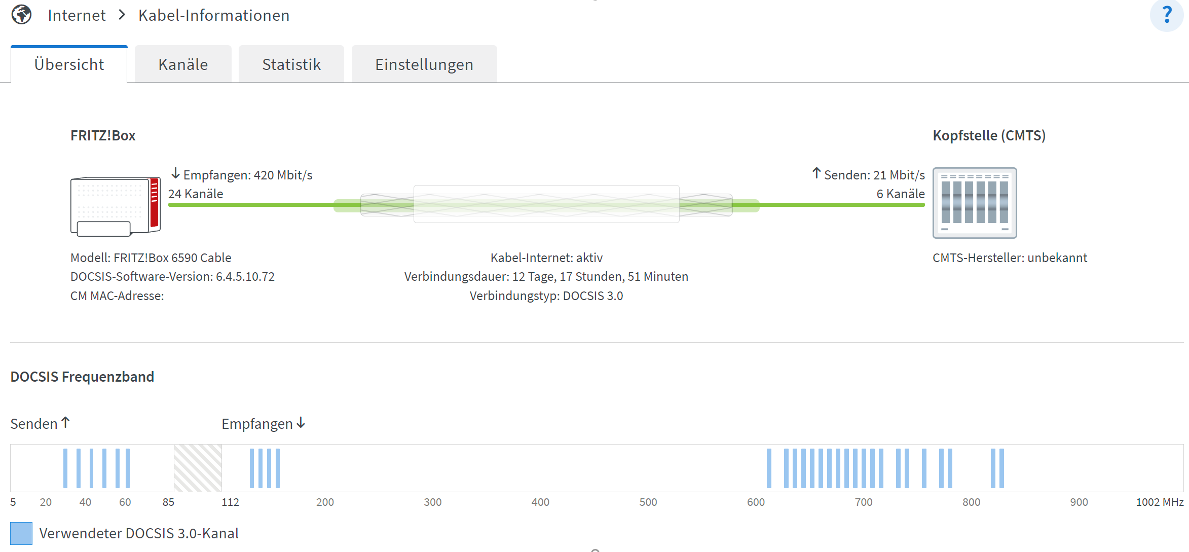

Die 6590 kann leider kein DOCSIS 3.1, in einem vollen Segment kann die Geschwindigkeit nämlich ziemlich stark variieren.
Mach mal einen Speedtest. Wenn die Werte stark vom gebuchten Tarif abweichen, wird dir da nur der Kabelbetreiber helfen können.
Schließe deinen PC oder Laptop bitte direkt einmal per LAN an die Fritzbox an, und führe dann einen Speedtest durch, poste hier den Screenshot des Ergebnisses.
Benenne bitte ferner die Maximalgeschwindigkeit deines gebuchten Internetanschlusses.
Poste außerdem die entsprechenden Übersichten zur Verbindungsgeschwindigkeit und zur aktuellen Konfiguration deiner LAN-Ports der Fritzbox, sowie deine Netzwerkkonfiguration (ebenfalls in der Fritzbox ersichtlich) in weiteren Screenshots.

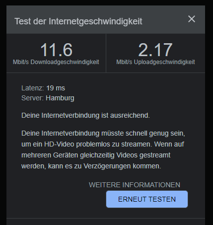

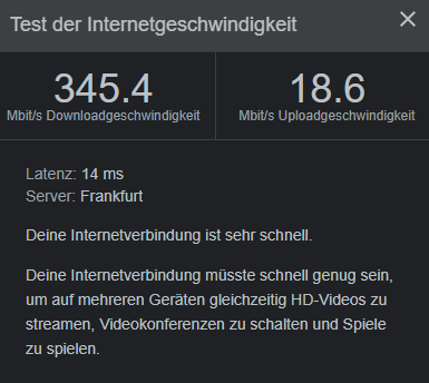

Hi, Speedtest kommt gleich,
maximal geschwindigkeit ist gebucht 400 Mbit
Welche Screenshots möchtest du genau sehen, also aus welchem Dialog?

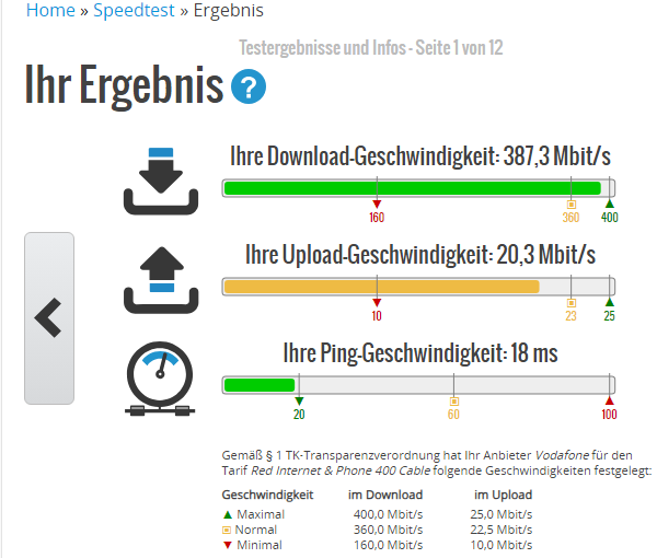

Hier noch der gewünschte Speedtest
hab mal noch bei einem anderen Speedtest anbieter den test gemacht, meinen Taif gibt es da nicht zur auswahl, hab was vergelichbares genommen

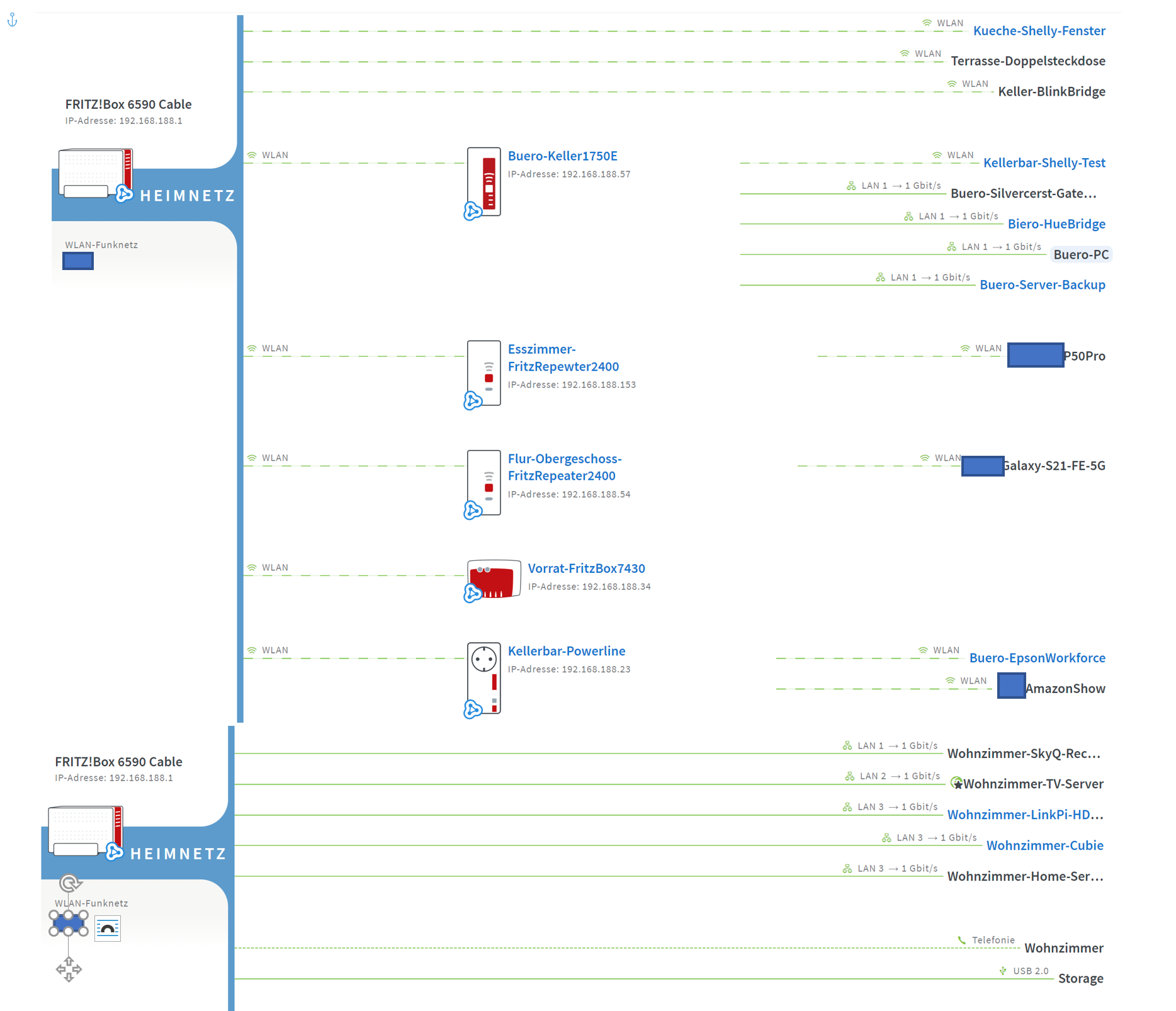

Wie sind denn deine Geräte mit der Fritzbox verbunden? Alle über den Powerline Adapter?
Die WLAN Verbindungsgeschwindigkeit deines Powerline Adapters ist ja sehr gering und effektiv wird nur etwa die Hälfte des angezeigten Werts erreicht werden.

Coolzero82 schrieb:
das es ein LAN und WLAN Problem ist und nicht ein grundsätzliches Internetgeschwindigkeitsproblem.
Es ist ein WLAN Problem, denn der Speedtest bei bestehender LAN-Verbindung sieht durchaus gut aus. Der Powerline 546e hingegen beherrscht nur das 2,4 GHz Band bei geringer Bandbreite. Wenn mehr über WLAN laufen soll, benötigst du diesbezüglich mindestens einen neuen, zeitgemäßen WLAN Access-Point.

Coolzero82 schrieb:
Das der Powerline nicht ideal ist
Soweit ich das sehe, sind alle Deine anderen FRITZ!-Produkte per WLAN mit der FRITZ!Box verbunden, also eigentlich nutzt Du gar kein Powerline, sondern ein FRITZ!Powerline arbeitet als WLAN-Repeater.
Mein Tipp: Fuhrpark erstmal aufräumen, denn aktuell ist der FRITZ!Repeater 2400 bei Media-Markt bzw. Saturn im Angebot … Also FRITZ!Box 7430 raus. FRITZ!Powerline 546e raus. Und sogar den FRITZ!Repeater 1750e raus. Kann auch sein, dass Du hier und dort eine Reihenschaltung bräuchtest, also noch mehr FRITZ!Repeater 2400.
Was mich an Deinem Screenshot stört: Man sieht nicht, wie schnell die WLAN-Repeater verbunden sind. Normal sieht man das direkt in jener Ansicht.
a) Irgendeine Idee, warum dem nicht so ist?​
b) Hast Du bereits einige Reihenschaltungen und diese sind vielleicht kollabiert?​
c) Besteht die Möglichkeit einzelne WLAN-Repeater zu verkabeln?​

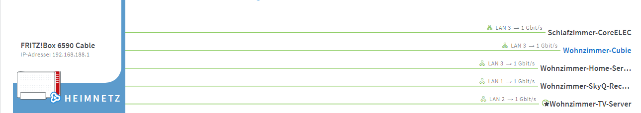

Laut deinem Fritzbox Screenshot weiter oben sind beide der Geräte per LAN3 mit der Fritzbox verbunden. Hier muss es also noch irgendwo einen Switch o.Ä. geben. Wie ist das denn genau verkabelt? Deine Messwerte sehen danach aus als würde hier irgendwo ein Link auf Fast Ethernet laufen (100Mbit/s).
Sicher dass der 1000Mb/s Wert bei der Tanix Box korrekt ist? Bei einer kurzen Google Suche nach dem Namen hab ich nämlich 2 Seiten gefunden, die behaupten, das Gerät hätte nur 10/100Mbit Ethernet. Das sollte für TV u.Ä. immer noch gut ausreichen ist als Gegenstelle für Netzwerktests damit aber nicht gut geeignet.
Hi, ja stimmt, da zwischen ist noch ein D-Link GB Switch. Ja die Tanix gibt es in zwei Versionen, und ich bin mir bei der Ausgabe oben auch nicht sicher ob die korrekt ist, leider steht auch nichts auf der Box, woran man es dann genau erkennen könnte.

[  5]   7.00-8.00   sec  11.3 MBytes  94.7 Mbits/sec    0   79.8 KBytes
[  5]   8.00-9.00   sec  11.3 MBytes  94.9 Mbits/sec    0   79.8 KBytes
[  5]   9.00-10.00  sec  11.3 MBytes  94.9 Mbits/sec    0   79.8 KBytes
[ ID] Interval           Transfer     Bitrate         Retr
[  5]   0.00-10.00  sec   113 MBytes  95.0 Mbits/sec    0             sender
[  5]   0.00-10.00  sec   113 MBytes  95.0 Mbits/sec                  receiver
, wenn ich es umdrehe und den iperf3 Server auf der Tanix Starte und den Client auf dem Serve, dann bekomme ich diese Werte
Code:
CoreELECSchla:~ # iperf3 -s
Server listening on 5201 (test #1)
Accepted connection from 192.168.188.22, port 55106
[  5] local 192.168.188.30 port 5201 connected to 192.168.188.22 port 55107
[  5]   0.00-1.00   sec  11.3 MBytes  94.6 Mbits/sec
[  5]   1.00-2.00   sec  11.3 MBytes  94.9 Mbits/sec
[  5]   2.00-3.00   sec  11.3 MBytes  94.9 Mbits/sec
[  5]   3.00-4.00   sec  11.3 MBytes  94.9 Mbits/sec
[  5]   4.00-5.00   sec  11.3 MBytes  94.9 Mbits/sec
[  5]   5.00-6.00   sec  11.3 MBytes  94.9 Mbits/sec
[  5]   6.00-7.00   sec  11.3 MBytes  94.9 Mbits/sec
[  5]   7.00-8.00   sec  11.3 MBytes  94.9 Mbits/sec
[  5]  10.00-10.02  sec   272 KBytes  94.5 Mbits/sec
[  5]   0.00-10.02  sec   113 MBytes  94.9 Mbits/sec                  receiver
Server listening on 5201 (test #2)
Die Tanix ist jetzt über den USB Adatper angeschlossen, aber wie gesagt die Filme Ruckeln immer noch
