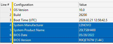

also erste Sache fällt auf, dass das BIOS 1.44 ist und die neuste Version ist 1.46:

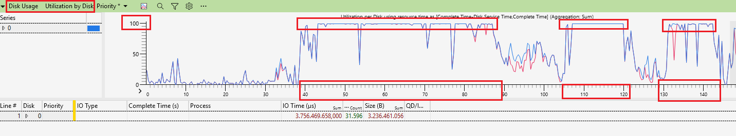

Das Hauptproblem sehe ich aber in der komischen SSD. Von Union Memory LENSE30256GMSP34MEAT3TA habe ich bisher noch nie was gehört und die SSD ist oft für längere Zeit zu 100% ausgelastet:
Wie du siehst ist mal für 50s, dann 25s und 15s die Platte vollausgelastet, das würde auch dein langsames Packen der Datei erklären.

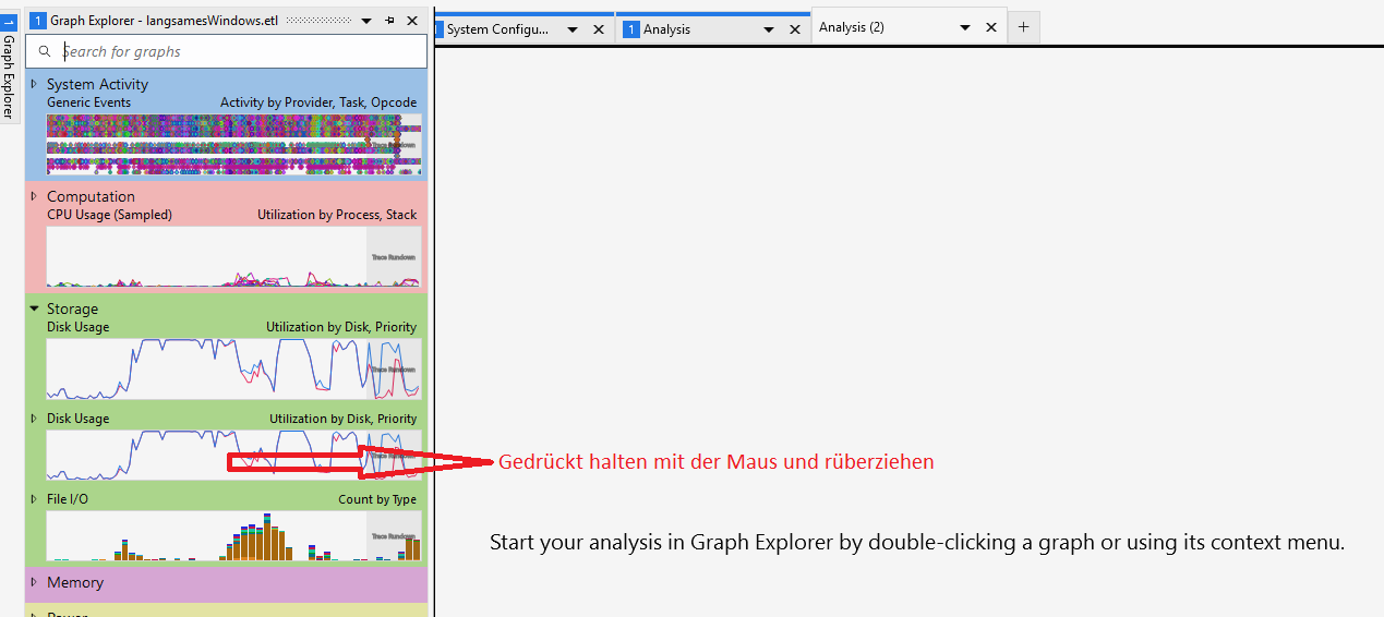

Wenn du beim Disk Uage Graph auf den Pfeil klickst und Utilization by Process, Pathname, Stack gehst:

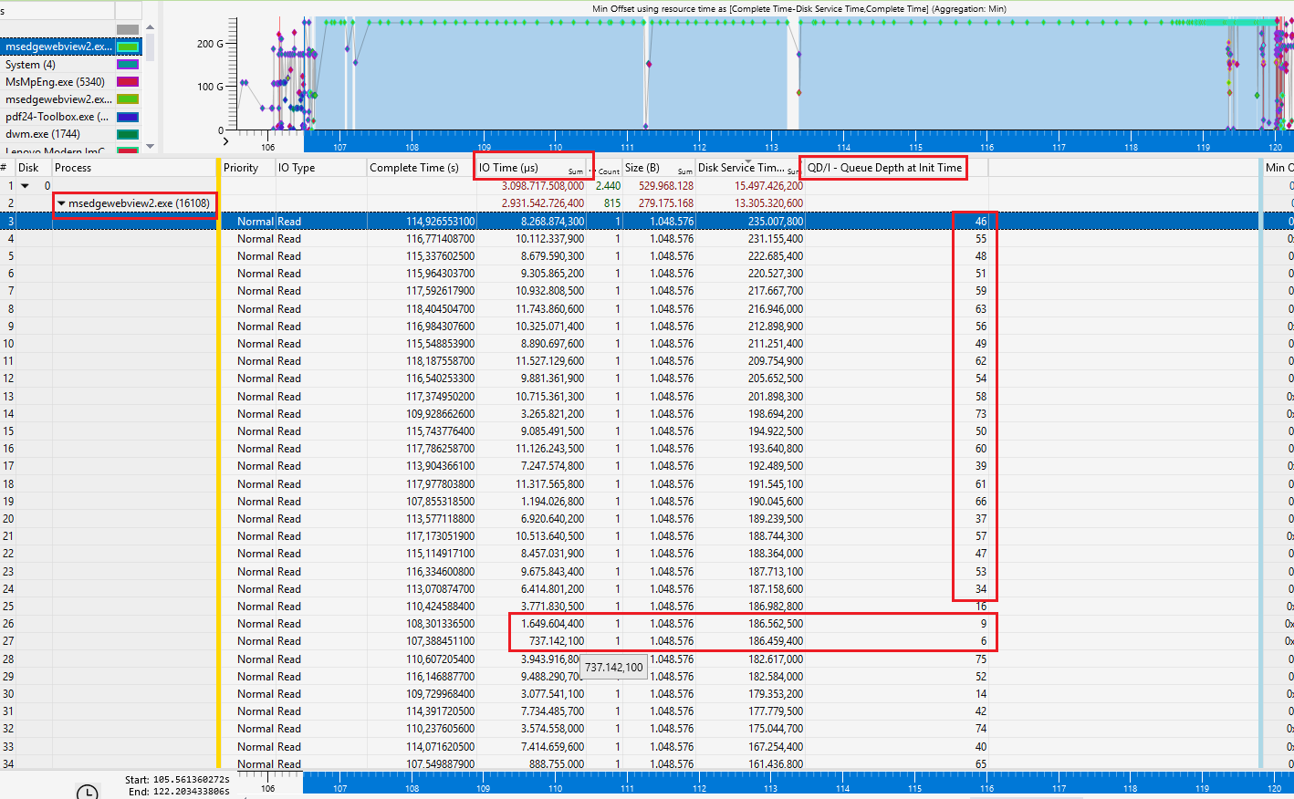

siehst du wie die EdgeWebView bei PDF64 ewig zum Laden der Edge DLL braucht und die 100% Disk Auslastung erzeugt:

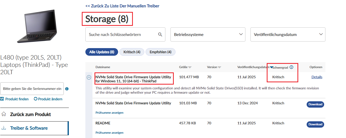

Schau mal ob das SSD Firmware Tool, dass Lenovo da anbietet für die SSD ein Firmware Update findet:
Vllt gibt es ja eins, dass die Probleme löst, sonst wie gesagt eine andere SSD und wenn der Laptop keine 2 M.2 Slots hat, dann die neue SSD in ein USB Gehäuse packen, auf die neue SSD klonen, die alte SSD raus, die neue in den Laptop packen und dann schauen.

die SSD ist durch das Laden der DLL komplett ausgelastet. Sieht man ja, wenn man die DLL da auswählt wird im Graph oben alles blau ausgewählt. Also beim Laden ist die DLL zu 100% ausgelastet und zwar für 13s!! Das hatte man früher bei 2,5" Notebook HDDs. Die waren auch so lahm.
Beim Diskoffset sieht man auch die Queue Depth at Init Time (QD/I), also die Zahl der wartenden Ein-/Ausgabeanfragen an ein Volume. Die Werte von über 40 sind echt lahm. Als der Wert mal kleiner wird und nicht auf andere Operationen warten muss ist die IO Zeit auch klein geringer also schneller.
Eine 279MB große Datei in 13,3s zu laden ist ech lahm.
