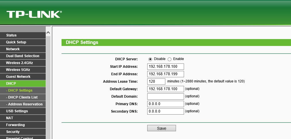

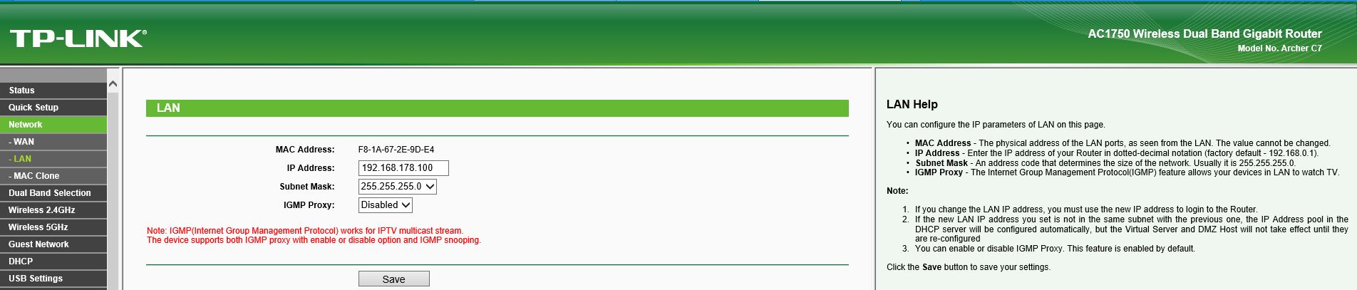

Nein er meint das man im TP-Link das DHCP Austellt so das er keine eigenen IP´s versucht im Netzwerk zu verteilen und die Fritzbox das alles macht.
Dafür sollte man aber auch das LAN Kabel von der Fritzbox in einen der 4 Lanports an dem TP-Link anschliessen.
Da der TP Link noch das WLAN aufmachen soll sollte man ihn auch noch in den Bridge Modus stellen.
Oder AP Modus geht auch
Die IP´s im WLAN können daher andere sein das regelt dann der TP selber.
Aber die IP´s im gesamten LAN müssen die gleiche Struktur haben wie von der Fritzbox sonst sehen sich die Geräte nicht... was du ja schon bemerkt hast.

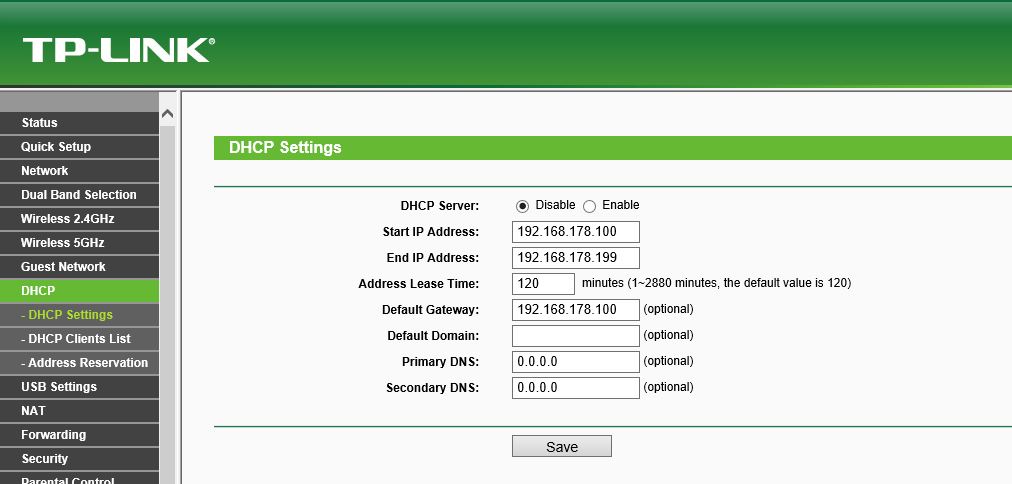

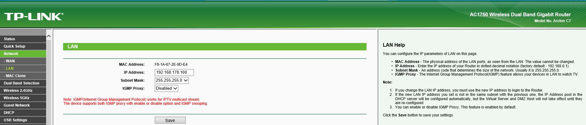

Hi,
habe eine ähnliche Kombi (FB 7270 als Router und Archer C7v1 als AP) problemlos bei mir am Laufen. Der Archer muss mit einem LAN-Kabel auf einem freien LAN-Port (nicht der WAN-Port, das funktioniert nicht) mit der Fritz!Box verbunden werden. Dann noch folgende Einstellungen tätigen.
Ggf. die IP-Adresse des Routers nach Belieben anpassen und noch das WLAN-Netz konfigurieren.
na dann hat der te eine passende Vorlage das es bei ihm auch klappt.
