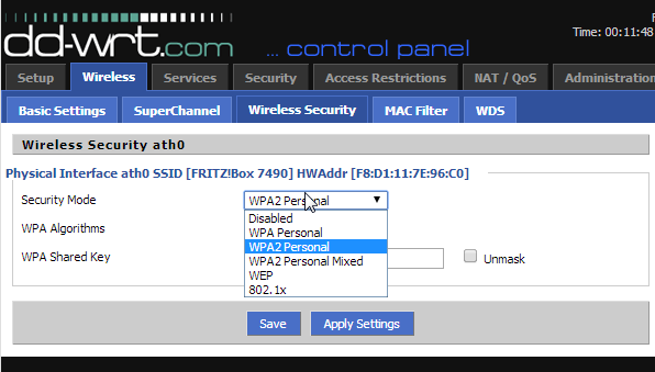

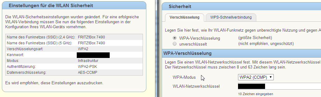

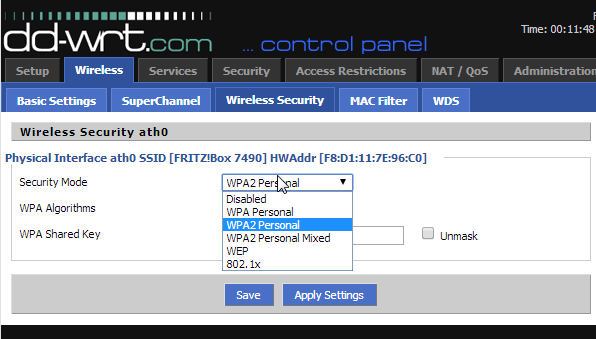

Du musst im DD-WRT auch WPA2 Personal und als "Algorithms" AES/CCMP nehmen. Das ist in deinem Screenshot eine Zeile weiter unten.

Hmm, also weder mit WPA2 Personal, noch Mixed im AES Modus bekomme ich eine Verbindung zur Fritzbox oder zum Internet. Dabei starte ich den DD-WRT Router jedes mal neu, nachdem ich die Settings "applied" habe. Außerdem warte ich eine Minute, wie es in der Anleitung stand.

Wie sieht eigentlich der WPA2 Schlüssel aus? Sind Umlaute wie ä, ö, ü enthalten oder ß, µ²? Probiere einen simplen Schlüssel wie ComputerBase. Es wäre nicht das erste Mal, wenn dort das Problem liegt. Gerade, weil es ohne Verschlüsselung läuft. Daher scheint DD-WRT an sich richtig eingerichtet zu sein und ich würde an der Verschlüsselung stellen.

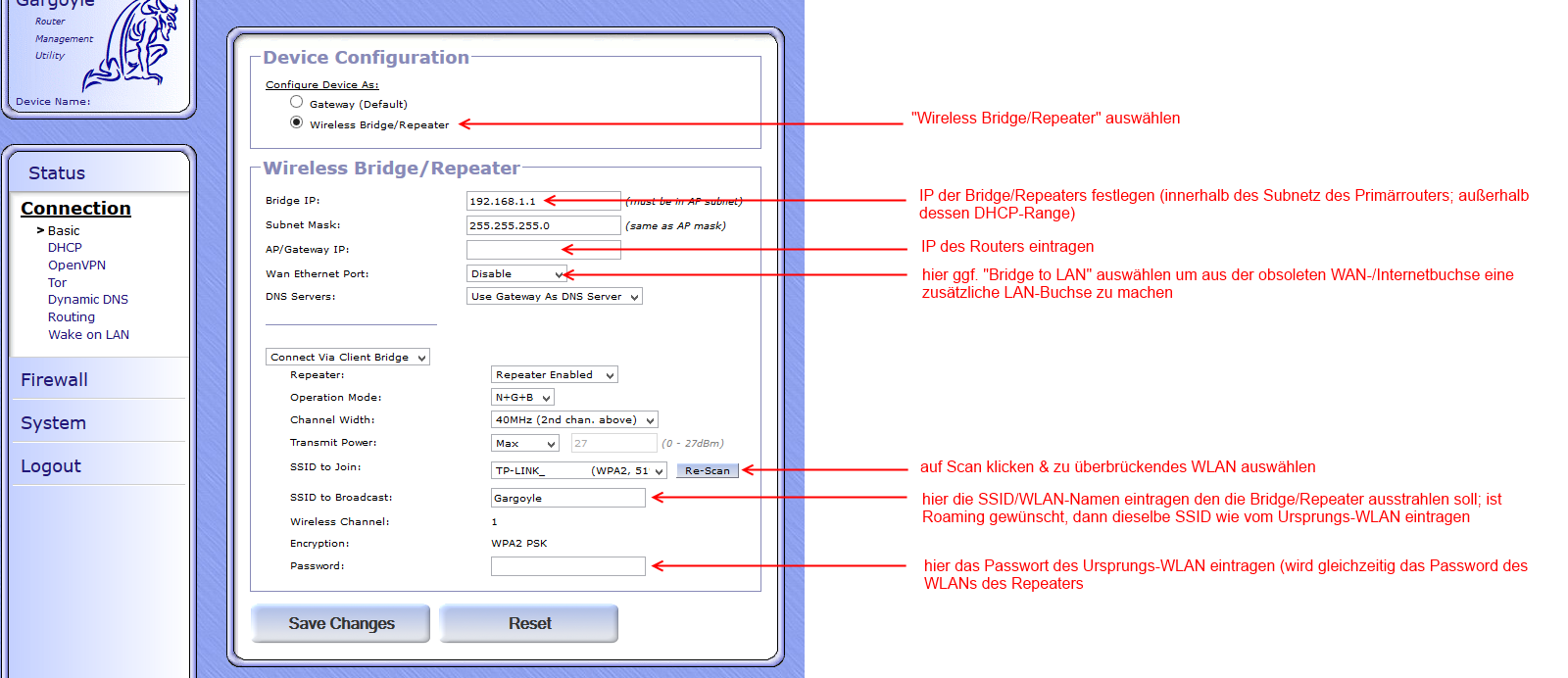

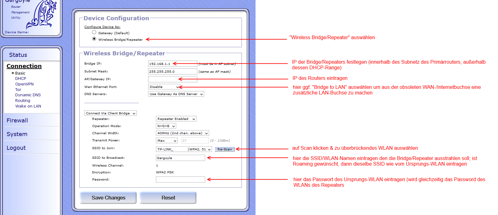

Einfach das hier runterarbeiten:
ggf. noch von "Repeater Enabled" auf "Repeater Disabled" stellen, wenn du kein zusätzliches WLAN möchtest.

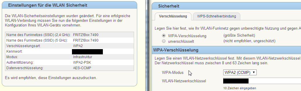

Hmm, da hat mir die Fritzbox einen kleinen Streich gespielt. Die Box funkte die ganze Zeit unverschlüsselt weiter, obwohl diese anzeigte, dass verschlüsselt sei. Nach einem Reboot funktioniert diese wieder, trotzdem ziemlich übel, dass die Box solche Bugs zulässt.
