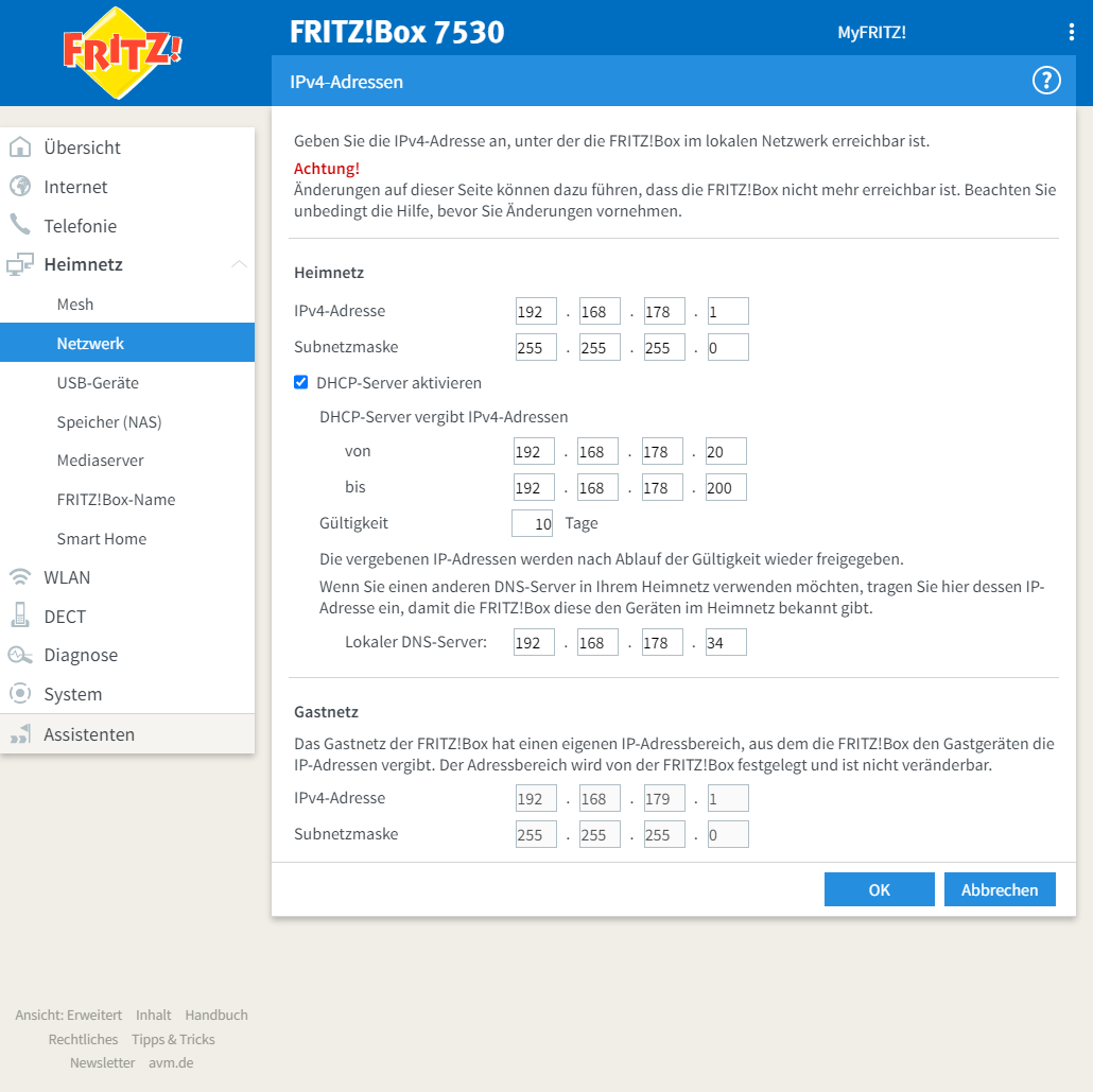

Eigentlich solltest du da gar nichts ändern müssen. Die Fritzbox verteilt zwar automatisch nur zwischen dem Bereich von 20-200 aber manuell kannst du eigentlich immer "überschreiben" egal ob drüber oder drunter.
Ansonsten:
-> Heimnetz
-> Netzwerk
-> Netzwerkeinstellungen
-> Weitere Einstellungen
-> IPv4 Einstellungen und dort den Bereich ändern.

ändere die ip der fritzbox in 192.168.50.1... wobei wenn der beurlaubte admin ein geschickter ist, wirst du auch mit dem trick 77 nichts machen können, da der pc eine domäne will
