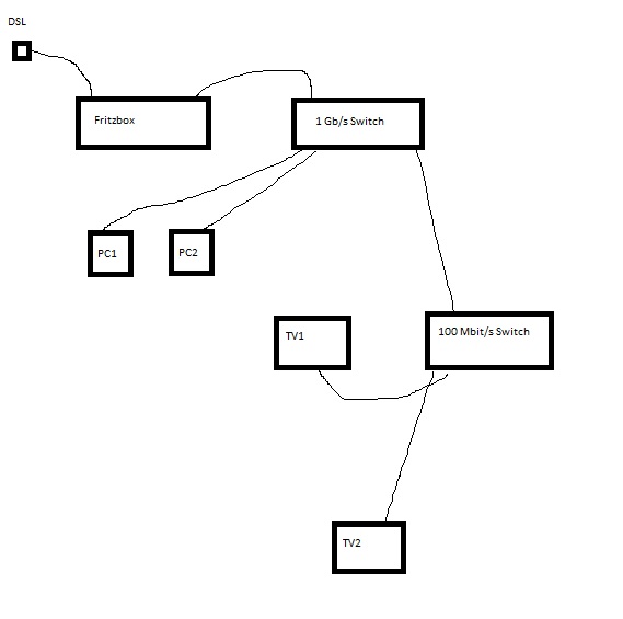

wir haben einen 2. TV und möchten diesen jetzt auch im Netzwerk integrieren.
Bisher habe ich nur einen Gb/s Switch direkt an die Fritzbox 7270 (diese hat leider nur 100 Mbit/s Anschlüsse) angeschlossen, damit beide PCs untereinander mit 1 Gb/s verbunden sind.
Den 1. TV habe ich auch mit einem langen Kabel an den Gb/Switch angeschlossen.
Da der 2. TV noch weiter entfernt steht und ich kein zweites Netzwerkkabel parallel zum Netzwerkkabel vom Gb/s Switch aus zum TV verlegen möchte, wollte ich wissen, ob ich an der Stelle, wo aktuell der 1. TV ist, einen einfachen 100 Mbit/s anschließen kann, um von dort aus beide TV Geräte ins gesamte Netzwerk zu integrieren.
Sorry für die schlechte Darstellung mit Paint, bin schon müde^^
Ok Danke,
dann muss ich nur noch überlegen wie ich von TV1 (dort ist der TV Anschluss) zu TV2 das Netzwerkkabel durch das Loch in der Wand bekomme. Dieses hatte ich damals gebohrt, um das TV Kabel durchzuziehen. Ich glaube ein Netzwerkkabel mit Stecker passt da nicht noch zusätzlich durch. Hat jemand eine Idee?

Es funktioniert alles jetzt. Ich habe es nach marcel.
seiner Methode gemacht :)
