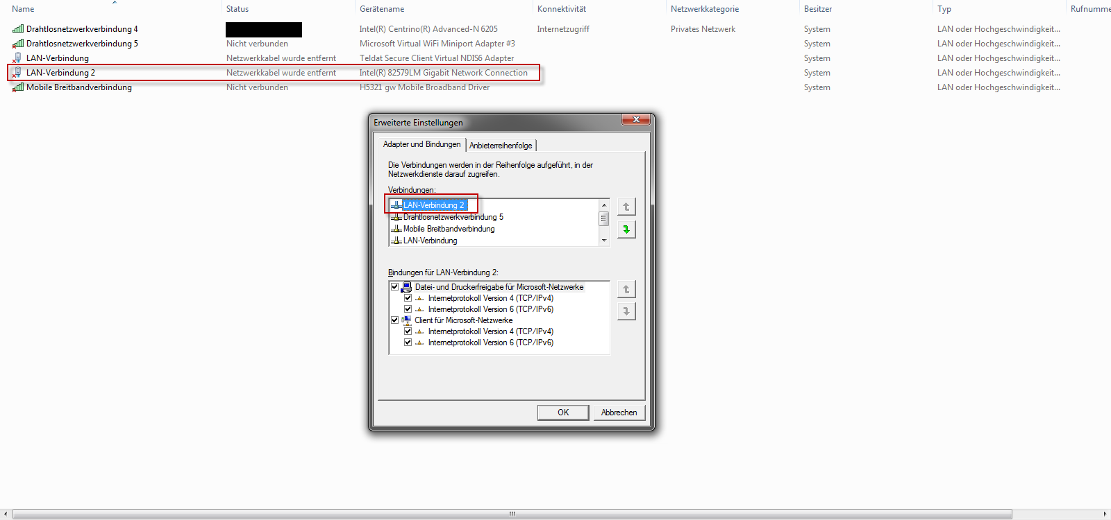

ich will, dass Windows die Kabelverbindung vor der WLAN Verbindung bevorzugt. Gelöst von der Dockingstation soll er das WLAN verwenden und eingesetzt das LAN.
Und hab es versucht wie in DIESER ANLEITUNG beschrieben.
Leider funktioniert es nicht und es wird immernoch das Symbol der Drahtlosverbindung im Tray angezeigt.
(Es funktioniert auch nicht, wenn ich das Notebook mit Kabel ohne Dockingstation verbinde.)
Ich habe ein Lenovo T430s mitsamt Dockingstation.
OS ist Windows 7 x64. Alle Updates sind installiert.
Könnt ihr mir helfen??
Anbei ein Screenshot des Options-Fensters. Einrahmt die Verbindung die priorisiert behandelt werden soll.
Beste Grüße und vielen Dank
Loom

Auch nach einem Neustart und manueller Metrik-Einstellung Niedrigstes = 5 und Höchstes = 1 funktioniert die Priorisierung nicht.

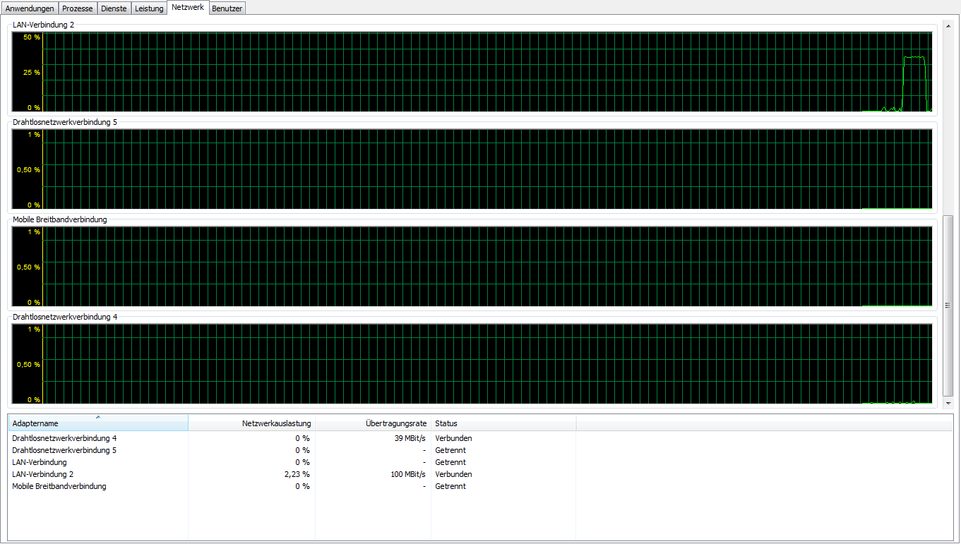

Wo geht denn der Verkehr tatsächlich lang? Das sieht man im Task Manager. Ich kenne das so, dass automatisch LAN genommen wird, auch wenn WLAN verfügbar ist. Das WLAN Symbol bleibt aktiv. Ich kenne das sogar so, dass ein mit WLAN gestarteter Datentransfer beim Einstecken des Netzwerkkabels schneller wird.
Du hast recht. :-)
