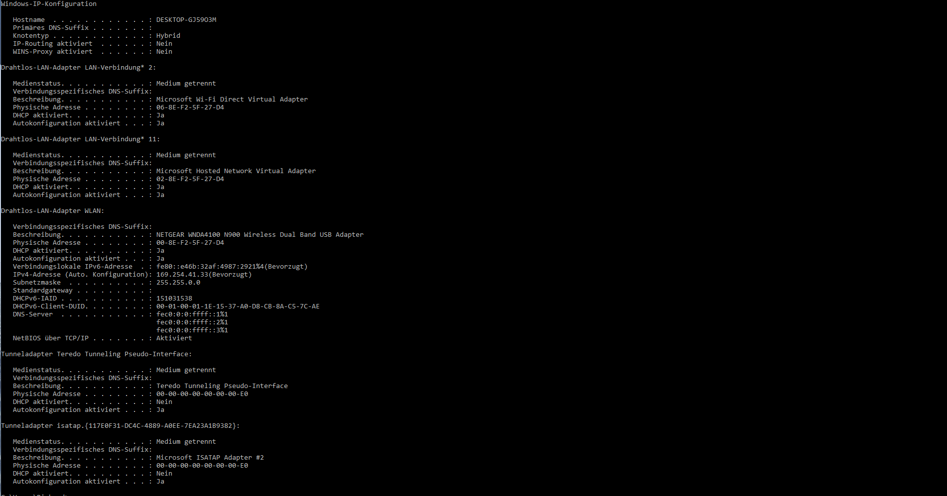

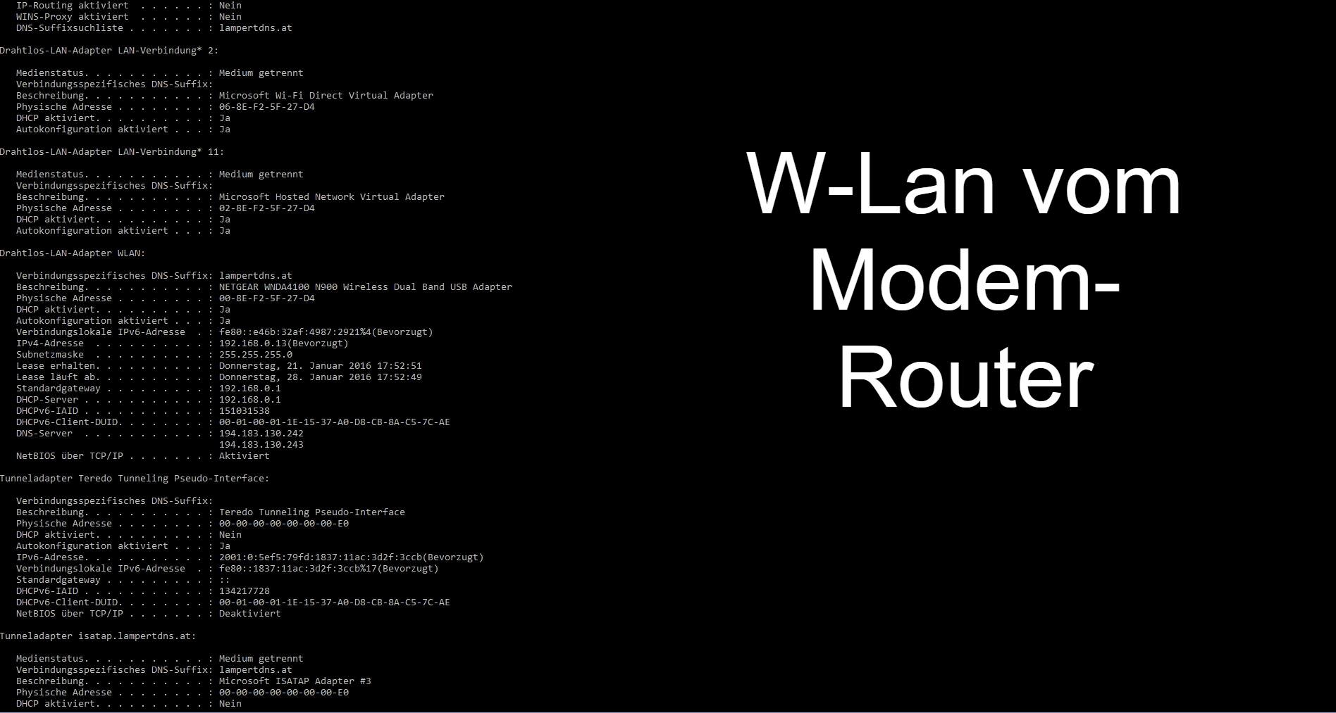

Im Anhang noch 2 Screenshots von der ipconfig /all
Der erste ist per W-Lan mit dem Modem-Router verbunden
Der zweite ist per W-Lan mit dem D-Lan Gerät verbunden

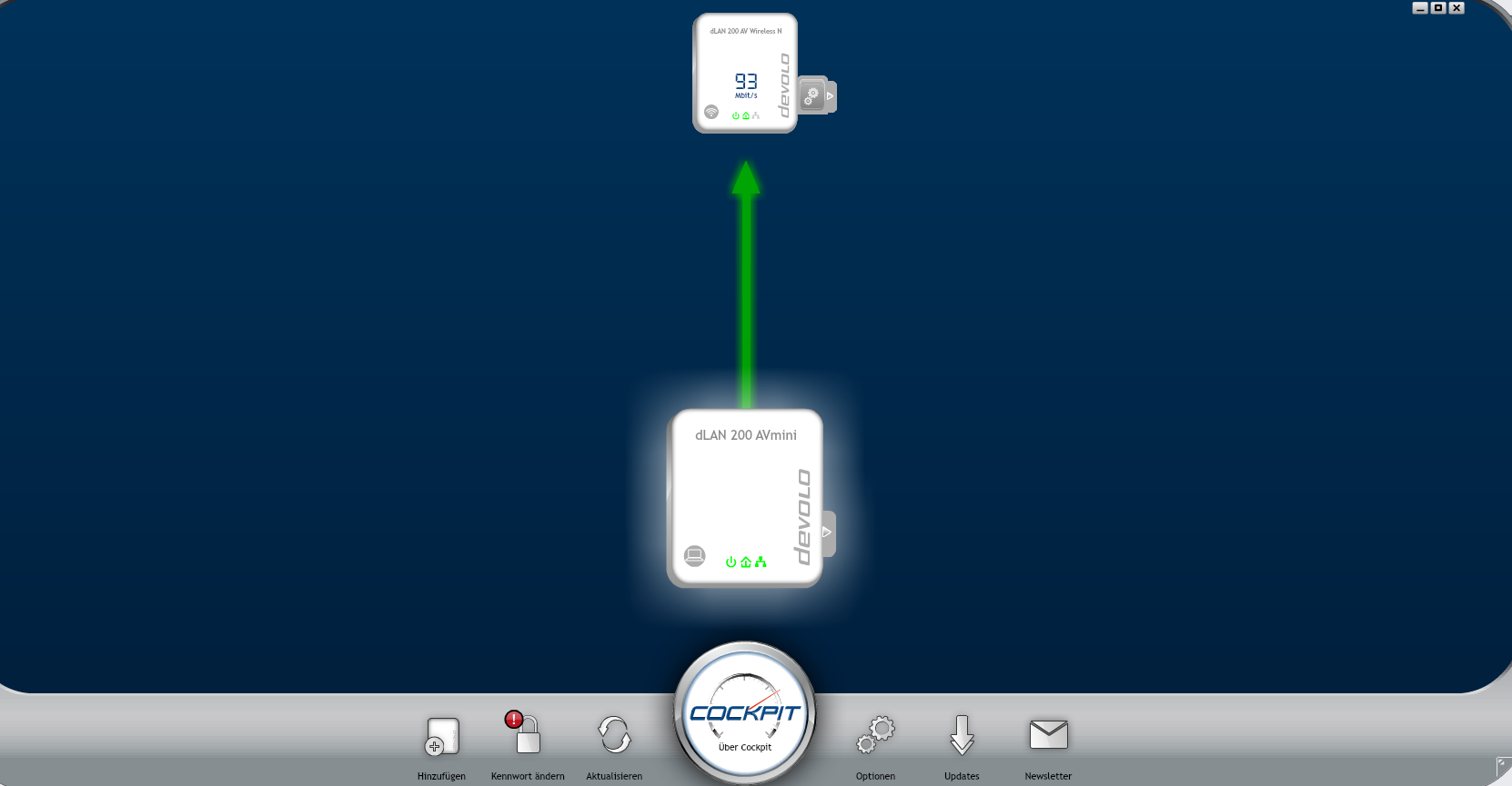

Ps. Wenn ich mit dem Modem-Router verbunden bin werden mir die beiden Geräte auch in der Software angezeigt.

Naja, im zweiten Bild sieht man ja deutlich, dass der Rechner keine IP-Adresse per DHCP bekommt, da hat sich Windows die 169.254.... selbst vergeben.

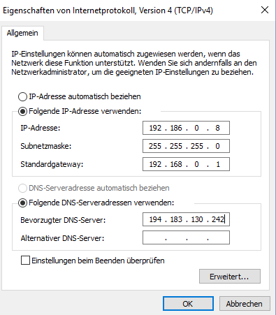

Richtig ja, wenn ich dem D-Lan Gerät selber eine IP-Adresse zuweise kommt es aber trotzdem zur keiner Verbindung .. (hab noch ein Screen angehängt)
Natürlich ja, hab ich vertippt :mad:
Funktioniert noch immer nicht ..
Wie soll ich denn die IP am besten festlegen?
Mit z.b 192.168.0.10 funktioniert es ja nicht.
Das D-Lan Gerät besitzt auch eine eigene Benutzeroberfläche und einen Standardgateway bekomme ich wie man sieht ja auch nicht zugewiesen

Bist du dir sicher,dass du die dlan Stecker nach dem zurücksetzen wieder korrekt verbunden hast?leuchten die entsprechenden leds?evtl. Mit denen vom Nachbar gekoppelt?
