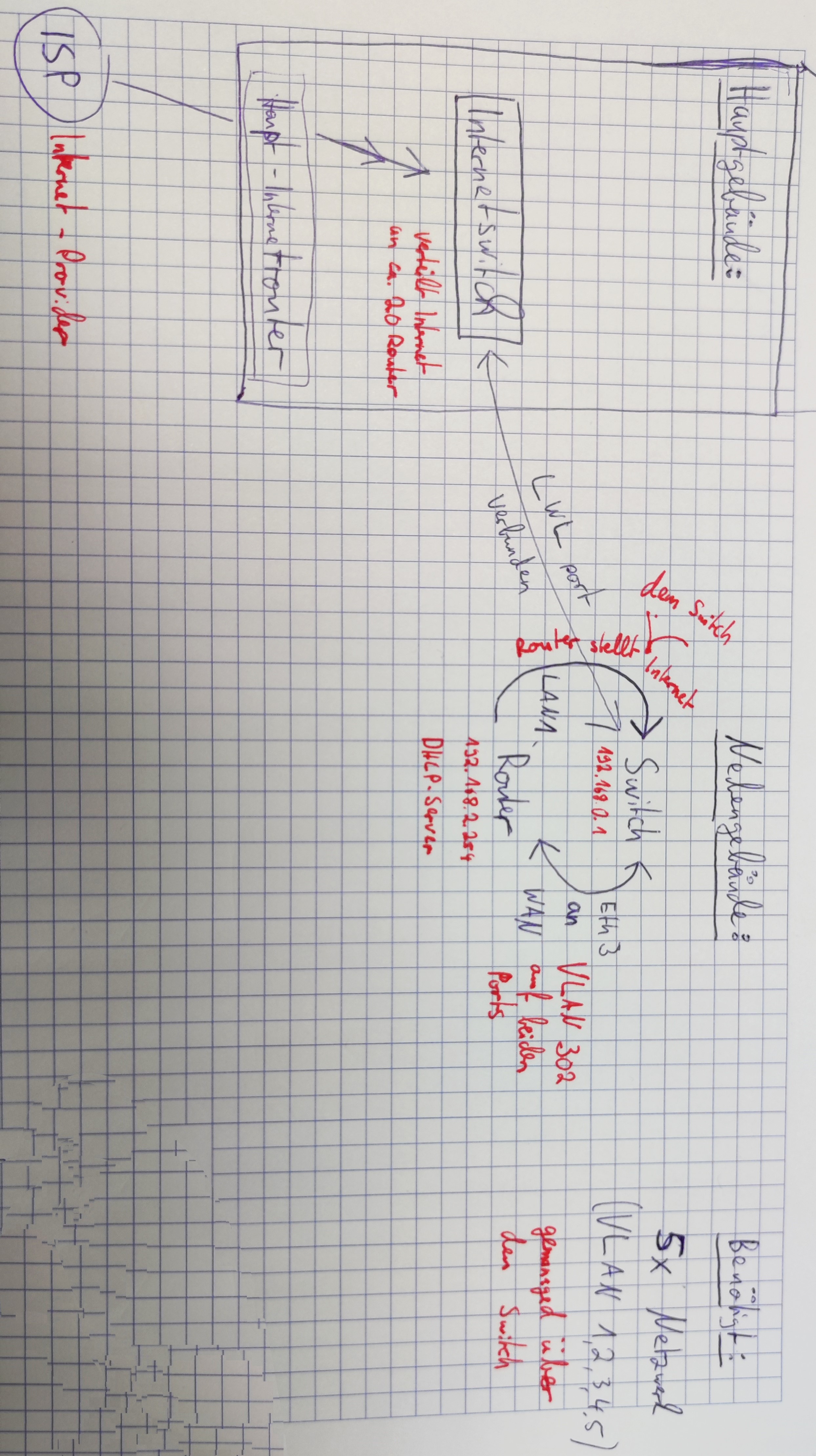

Kannst du bitte eine Skizze anfertigen wie das Netzwerk konkret aussieht bzw. aussehen soll? Es ist immer mühselig, sowas aus einem Text heraus zu interpretieren. Zeichne den/die Switches, Router und die VLANs nebst IP-Adressen ein. So ist es einfacher, dein Setup nachzuvollziehen und eventuell fallen da bereits Fehler auf.
Hier einmal der Aufbau und was ich gerne erreichen möchte.
Hm.. Wirklich schlau werde ich aus der Skizze nicht, sorry. Es fehlen entscheidende Details und der Rest ist bestenfalls unklar. Von 20 Routern ist die Rede, aber nur von 5 Netzwerken.
Wie dem auch sei, meine Interpretation der Skizze anhand eines Beispiels mit einem Router:
Der WAN-Port des Routers im Nebengebäude wird gemäß deiner Notiz über den Switch mittels VLAN302 versorgt. Dieses VLAN302 muss also die Internetverbindung des Hauptrouters im Hauptgebäude über die Glasfaserverbindung beziehen. Das heißt im Klartext, dass der Switch-Port, an dem der WAN-Port des Nebenrouters hängt, im selben VLAN liegen muss wie der LWL-Port am Nebenswitch, da Hauptrouter-LAN + LWL-Port + Nebenrouter-WAN im selben Netzwerk liegen müssen. Folglich muss der LWL-Port am Nebenswitch ebenfalls als VLAN302 konfiguriert werden, untagged.
Der Nebenswitch-Port, der mit dem LAN des Nebenrouters verbunden ist, muss im Nebenswitch entsprechend in ein anderes untagged VLAN konfiguriert werden, zB VLAN 123. Nun kann man an allen anderen Switch-Ports, an denen man VLAN 123 konfiguriert, das Netzwerk des Nebenrouters abgreifen.

Weitere Nebenrouter werden genauso behandelt, bekommen allerdings jeweils für ihr LAN ein eigenes VLAN im Nebenswitch, also V124, 125, 126 usw.
Wo da jetzt genau die 5 geforderten Netzwerke bei 20 Routern herkommen sollen, erschließt sich mir nicht. 20 Router = 20 lokale Netzwerke + 1 lokales Netzwerk vom Hauptrouter, das als WAN-Netzwerk fungiert und gewissermaßen eine DMZ darstellt. Sollten hinter einem Nebenrouter mehrere Netzwerke benötigt werden, muss der Nebenrouter selbst natürlich auch mehrere lokale Netzwerke unterstützen, sei es durch ausreichend LAN-Ports oder aber durch VLANs über einen Trunk-Port (tagged VLANs) zum Nebenswitch.

Hier ist die Zeichnung etwas verwirrend. Der Switch mit den 20 Netzwerken ist ein Teil eines großen Netzwerks. Der Router, der hier solche Probleme macht, ist einer dieser 20 Router. Und der soll ein weiteres kleines Netzwerk von 5 per VLAN getrennten Netzwerken erstellen.

Der Aufbau ist korrekt. Das VLAN, wie es derzeit eingerichtet ist, habe ich in der Aufzeichnung von dir angepasst. Der Nebenrouter hat 5 LAN-Ports. Diese sind derzeit noch nicht auf einzelne VLANs aufgeteilt, da ich ja ohne diese bereits Probleme habe.
Hinter 3 dieser Ports hängt eine Fritzbox, die ein eigenes Netzwerk erstellt (DHCP-Server). Hier funktioniert der Internetzugriff.
Schließe ich an einen Router- oder Switchport ein Gerät direkt an, erhalten die Geräte keine IP-Adresse. Verteilt man manuell die passende IP für das Netzwerk, kommt man zwar auf den Switch/Router, allerdings nicht ins Internet.
Auch wenn ich die Ports untereinander tausche, tritt dieses Problem auf.
