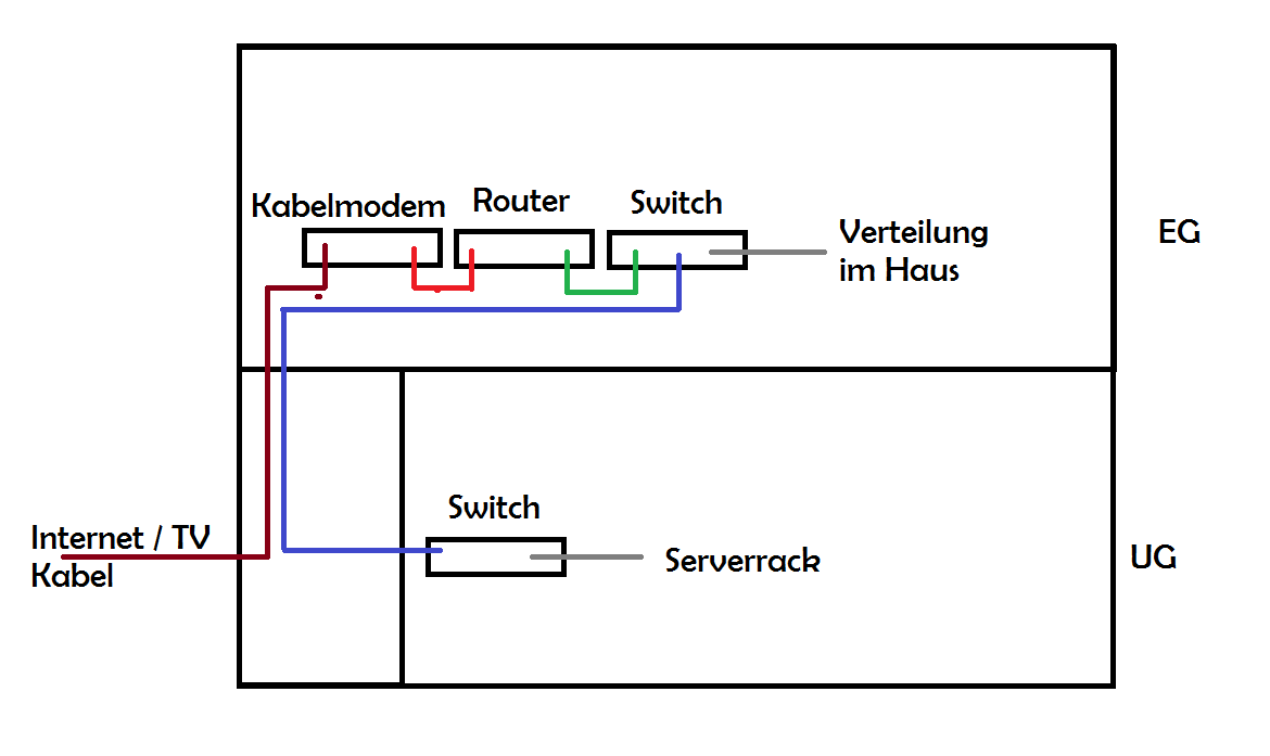

Ich habe dir mal etwas vorbereitet mit der wenigsten Arbeit und.
Ansich gibt es direkt dann hier keinen Flaschenhals. Wenn der Server unten mit dem NAS kommunizieren will, macht der das direkt über den UG Switch.
Braucht jemande aus dem Haus etwas, kann er voll die Verbindung zum NAS / Server Nutzen. Einzig wenn Server und NAS noch untereinander kommunizieren, wird es langsamer, da die einzelnen Geräteanbindungen den Flaschenhals darstellen, den man aber nicht verhindern kann.
Eventuell kannst du die auch 2 Etagenswitchen holen, die einen 10 Gbit/s Uplink Port oder per LWL Port, was aber entsprechend dann teurer ist.
Als Beispiel: https://www.amazon.de/Netgear-GS110MX-100PES-Unmanaged-W-2X10G-Multi-Gig/dp/B07695FD9Q?th=1
Super danke, bei dem Setup macht mir nur etwas Bedenken, dass bei 3 Geräten im Schrank oben (Modem, Router, Switch) 1. der Platz knapp wird und 2. evtl wieder eine störende Geräuschkulisse herrscht. Weil auch wenn ich schaue, dass alle Geräte Passiv gekühlt werden, können ja noch andere Geräusche entstehen.
Das NAS soll mittelfristig dann eh durch den Server ersetzt werden und dann evtl fürs Backup verwendet werden.
Der Begriff "Etagenswitch" sagt mir leider nix, sind das einfach switche, die einen schnellen uplink zueinander haben? Danke für den Link, eine Frage dazu: den selben switch gibt es für 8 euro mehr als smart managed, macht das nicht mehr Sinn?

Zum Abschluss noch die Frage ob du Input dazu hast welches Setup zu bevorzugen wäre bezüglich wo die Geräte stehen..
Dann musst du alles in den "Wartungsgang" oder Serverraum ziehen und von da aus ein TV Kabel und LAN Kabel ins EG
Normal sind die Geräte 3 geräte vollkommen geräuchlos da keine Lüfter etc vorhanden sind, auch der von mir verlinkte Switch.
indirekt. eigentlich ist das nur die Bezeichnung in der strukturierten Verkabelung, die den Etagenverteiler bezeichnet. Sprich von dem geht keine Verbindung außer der Link zu einen anderen Switch auf eine andere Etage.
Das können auch ganz normale Gbit Switche für ~25 € sein.

Ich habe mir jetzt noch weitere Gedanken gemacht und bin mir gerade nicht sicher: Bringt der 10Gbit uplink überhaupt irgendwas, wenn dann alle anderen Geräte nur 1Gbit können?
ja bringt er, nur ist eben immer Frage, was einen das Plus wert ist (mir wäre es das noch nicht wert)
Beispiel:
NAS A und Server B im Serveraum, PC C und PC D im EG
C etwas von A und D will etwas vom B
mit normalen 1 Gbit/s uplink: beide teilen sich den 1 Gbit/s auf, da auch die Anbindungen eines jeden gerätes 1 Gbit/s hat -> 500 Mbit/s jeweils für C und D, da auf die einzelne Zwischenstrecke, die beide zusammen benutzen müssen, maximal 1 Gbit/s verfügbar sind
mit 10 Gbit/s uplink: beide teilen sich den 10 Gbit/s auf, da auch die Anbindungen eines jeden gerätes 1 Gbit/s hat -> 1Gbit/s jeweils für C und D, da auf die einzelne Zwischenstrecke, die beide zusammen benutzen müssen, maximal 10 Gbit/s verfügbar sind
Reaktionen: berto
In dieser Größenordnung sind 10 Gbit/s meiner Meinung nach weitestgehend sinnfrei. Auch "für die Zukunft" ist der Sinn zZt noch fraglich. Einen Switch kann man jederzeit austauschen und einen 10 Gbit/s Uplink herstellen sofern das Kabel für den Uplink Cat6A bzw Cat7 ist.
10 Gbit/s sind sinnvoll, wenn man
  • ein schnelles NAS mit SSDs und 10 Gbit/s Port hat
  • sehr häufig sehr viel parallelen Datenverkehr durch den Uplink zweier Switches hat
Letzteres bezieht sich auf voll ausgelasten parallelen Traffic zwischen mehreren Geräten an Switch1 mit mehreren Geräten an Switch2. Solche Szenarien sind im privaten Umfeld ziemlich selten, weil die Geräteanzahl gering ist und es meist nur zum NAS viel Traffic - und dann limitiert das NAS eh. Und wenn sich doch mal sporadisch parallele Verbindungen auf dem Uplink ausbremsen, dann ist das eben so ;)
Reaktionen: berto
