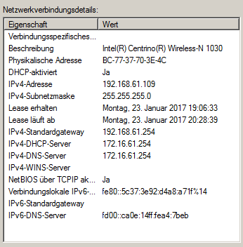

Notebook geht? Wenn du mit dem Notebook per WLAN am TP-Link erfolgreich verbunden bist. Welches Gateway und welcher DNS wird dem Notebook zugeordnet? Bei Windows Rechtsklick auf die WLAN-Karte, Status, Details. Hat dein Kabelrouter ein Webinterface? Wie hast du in ihm den DHCP konfiguriert?

Hier ein Bild meiner Verbindungsdetails. (Ich hoffe du hattest das gemeint)
Probiere mal 192.168.61.254 über den Browser zu erreichen. Da dein DHCP-Server allerdings eine 172er Adresse hat, würde ich vermuten, dass euer Netzwerk noch ganz anders eingerichtet ist, als ein einfaches Heimnetz. Frage am besten die Heimleitung oder jemanden aus dem Rechenzentrum (falls ihr sowas habt).

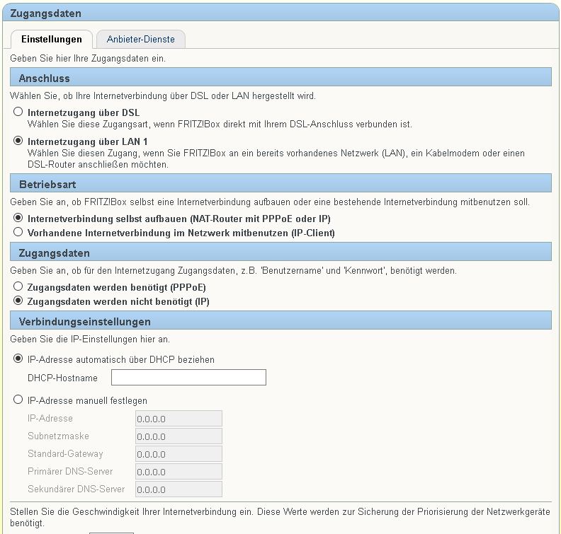

Was allerdings immer gehen sollte, wenn man einen weiteren Router statt eines AP anschließt. Der braucht nämlich auf seiner WAN-Seite nur eine IP und die kommt ja mindestens aus der Kabelkiste heraus. Der Router erstellt dann auf LAN-Seite ein neues Netz nur für dich mit mehreren IP-Adressen. Den TL-WA730RE scheint man nicht als Router betreiben zu können. Oben erwähnst du eine Fritzbox 7050. Ich weiß nicht, ob die das kann, aber vielleicht kannst du sie bei "Internet" einstellen, dass sie das über LAN1 aufbauen soll (also LAN1 der Fritzbox geht an die Kabelkiste). Dann "selbst aufbauen, NAT-Router", IP und Adresse per DHCP erhalten. Siehe Screenshot. Die WAN-Seite erhält dann über LAN1 automatisch eine IP der Kabelkiste. Die LAN-Seite stellst du unter Heimnetz selber nach belieben ein.
Wilhelm14 tausend Dank!!!
Meine Fritzbox bietet tatsächlich diesen Modus und siehe da, es geht! :D
