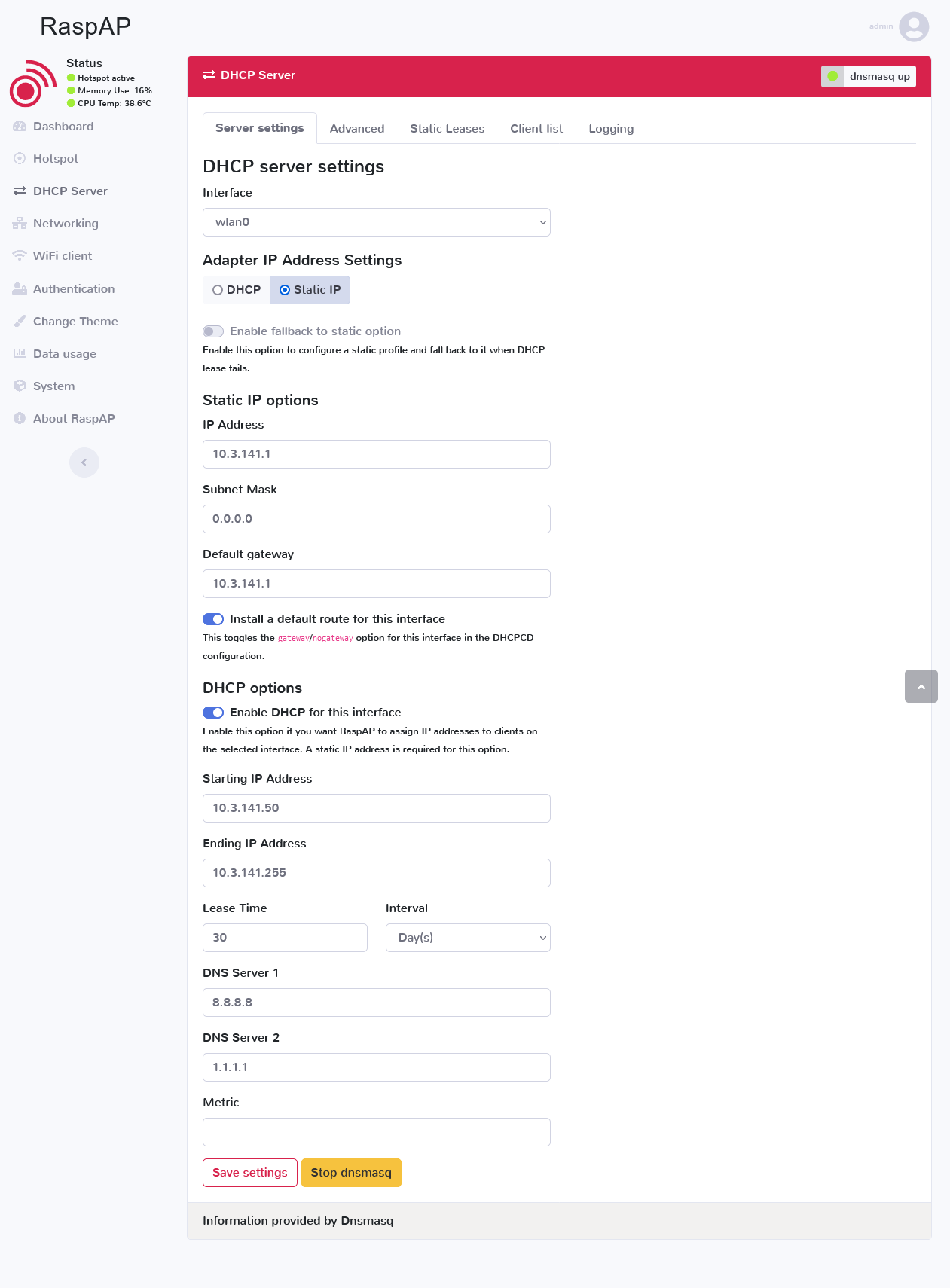

ich habe mir einen Raspberry Pi 3 Modell B besorgt und darauf RaspAP nach folgender Anleitung installiert, um darüber NordVPN zu nutzen.
Leider bekommt der Client nach dem Anmelden am RaspAP keine IP Adresse vom DHCP zugewiesen, mit einer statischen am Client funktioniert es ohne Probleme. NordVPN verbindet sich auch ohne Probleme mit dem richtigen Server.
Welche Einstellungen muss ich noch tätigen damit ich automatisch eine IP Adresse zugewiesen bekomme?

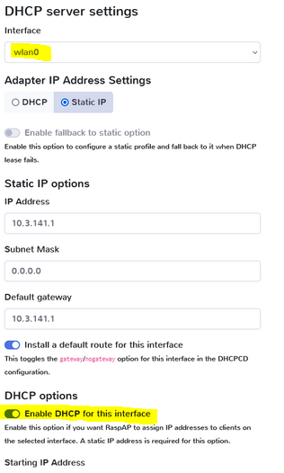

Hängt denn dein Client im WLAN? Oder über LAN angeschlossen?
Ohne RaspAP zu kennen, würde ich vermuten, dass der DHCP-Server aktuell nur auf wlan0 IPs vergibt und zumindest deswegen über LAN angeschlossene Geräte keine IP bekommen:

Schau dir mal die Liste der Interfaces an. Wenn da etwas steht wie "br-lan" sollte das die Bridge mit WLAN+LAN sein, über die dann alle Clients ungeachtet der Verbindungsart vom DHCP bedient werden sollten.

Die Subnetmask von 0.0.0.0 sieht auch alles aber nicht korrekt aus und würde ich korrigieren.

Hier kann ich Ethernet und WLAN auswählen und für das jeweilige statisch oder dynamisch einstellen.
Mit 255.255.255.0 funktioniert es auch nicht.
