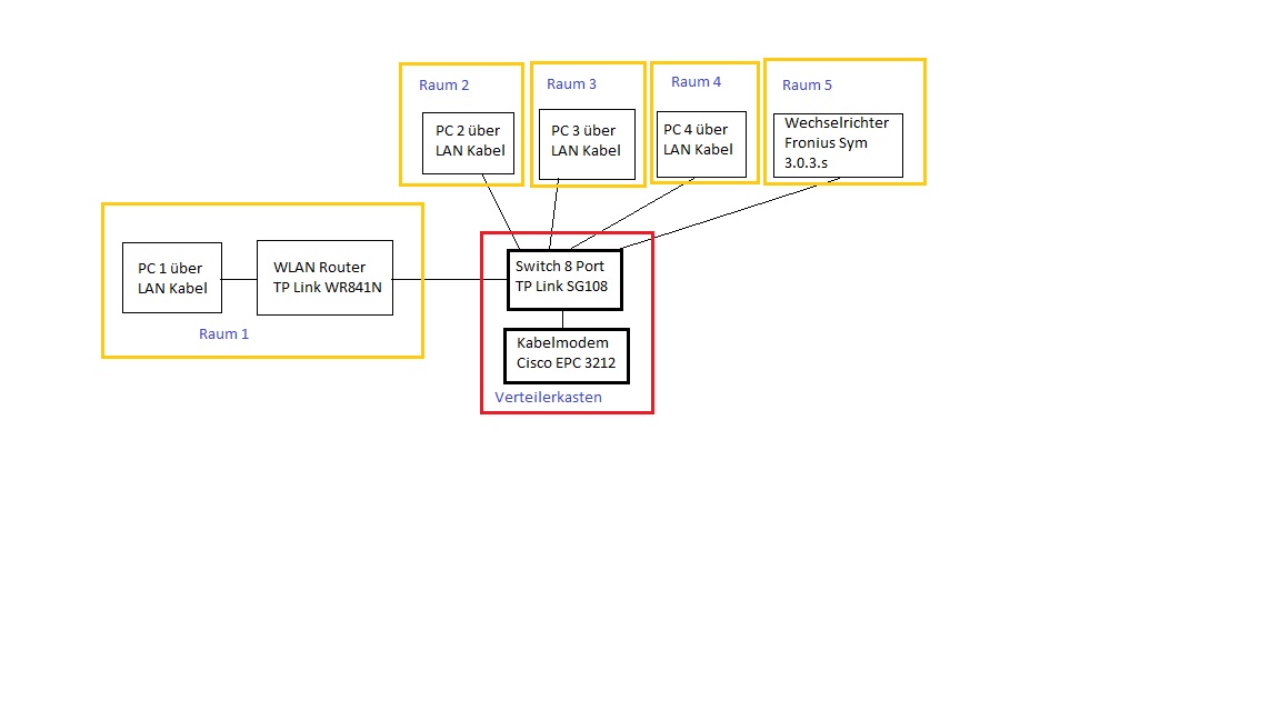

Hallo Forum!
Habe ein Problem mit der Installation eines Netzwerkes. Vielleicht könnt ihr mir kurz erklären, wie ich weiter vorgehen soll!
Haben gerade Haus gebaut und nun folgende Voraussetzung:
Soweit ich bis jetzt rausgefunden habe, hat das Kabelmodem keine Routingfunktion. Hier ist also mein Switch Fehl am Platz oder? Würde anstatt des Switch wohl einen Router benötigen oder?
In Raum 1 benötige ich einen WLAN Router, da hier das gesamte Haus dann abgedeckt wird.
Vielen Dank für eure Hilfe.
MfG
Alexander
Ja, du brauchst im Verteilerkasten einen Router. Ob du den nun zwischen Modem und Switch schaltest, oder den Switch mit in den Router integrierst (Anzahl Ports?) ist dann deine Entscheidung. Für das WLAN im Raum 1 hohlst du dir dann noch ein WLAN-Accesspoint (oder einen günstigen Router, der die Aufgabe übernimmt)
Richtig.
Wieder richtig.
Oder stellst den dort hin wo der Switch ersetzt werden muss.
Wenn das aber, vermutlich ?, im Keller ist würde Raum 1 schon sinnvoller sein.

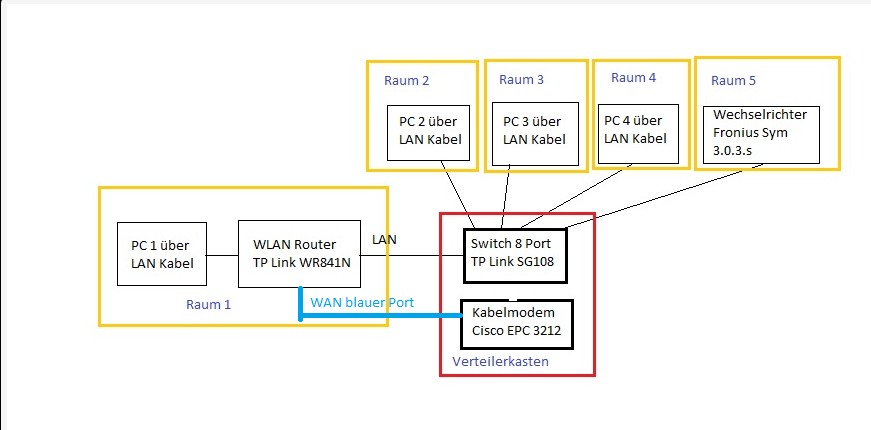

Hallo
Wenn ich deinen Plan richtig deute, ahst du zwei Möglichkeiten.
Entweder kannst du vom Kabelmodem eine Direktverbindung zum Router WR841N auf den blauen WAN Port herstellen und die jetzige Verbindung auf den Switch entfernen oder du stellst den WR841N in den Verteilerraum zwischen Modem und TP-Link Switch.
Da der Router aber WLan für das ganze Gebäude relaiisert, bleibt nur Option 1. Habe das mal in deiner Grafik geändert.

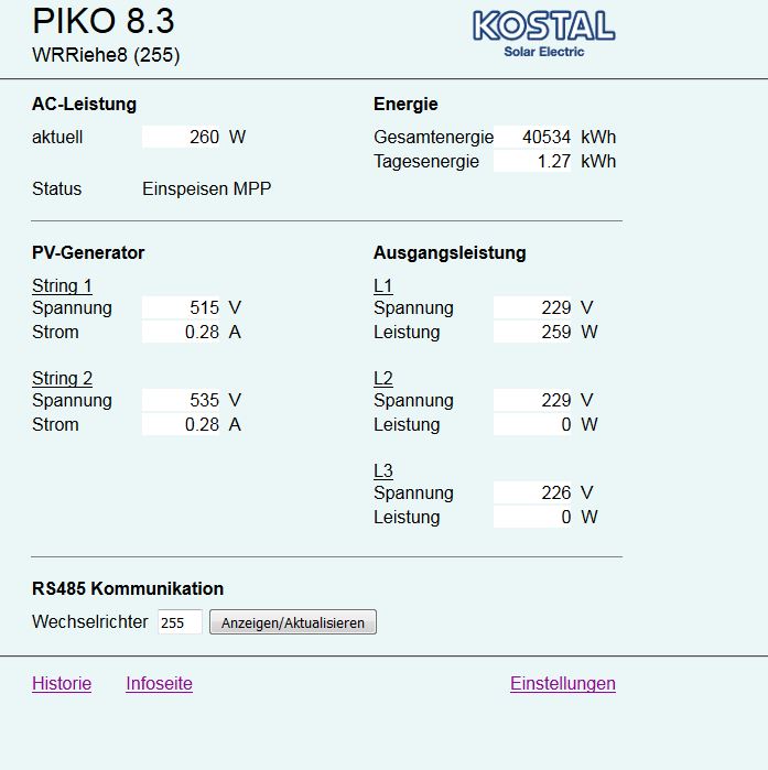

So sieht das bei mir im Regen aus:
