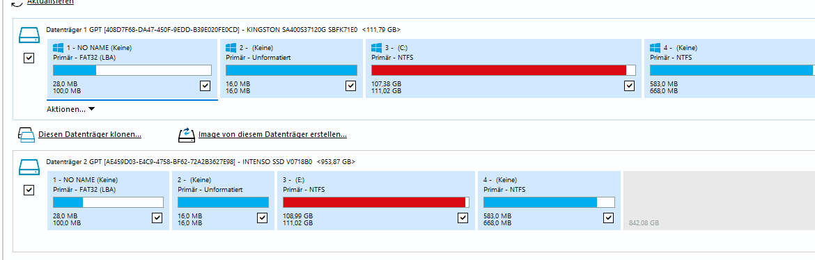

ich habe mittels eines Programms meine C-Laufwerk auf eine größe SDD kopiert. Es entstand eine nicht zugeordnete, unverwendbare Partition für den leeren Part der Festplatte (graues Feld unten rechts).
Um den Part wieder verwendbar zu machen, habe ich in der Datenträgerverwaltung das Volumen erweitert. Der Bereich blieb allerdings unzugerordnet und der Datenträger wurde dynamisch. Die Startpartition wurde einfaches Volumen. Laut einer Anleitung habe ich diese Partition dann gelöscht und den Datenträger wieder in einen Basisdatenträger konvertiert. Die Startpartition war nun ebenfalls nicht zugeordnet. Ich habe meinen PC neugestartet und dieser hat Fehler erkannt und versucht Reparaturen durchzuführen, welche gescheitert sind. Windows hat sich nicht mehr gestartet. Wenn die zweite Festplatte nicht angeschlossen ist, funktioniert alles. Wie bekomme ich das repariert? Ich kenne mich leider kaum aus und weiß nicht, wonach ich googeln soll...

1) erstelle Dir ein Bootmedium mit Macrium Reflect
2) boote davon
3) klone jede Partition einzeln auf den neuen leeren Datenträger "per "Drag n Drop".
4) sobald Laufwerk C:\ unten auf dem neuen Datenträger angezeigt wird, klickst du auf Partionseinstellung anpassen (oder so ähnlich) und stellst bei "freien Speicher" 668MB (die größe Deiner letzten Partition) ein
5) die vierte Partition auf den neuen Datenträger ziehen (wieder per Drag n Drop)

Für mich sieht das schlicht danach aus, als würden die Bootinformationen nicht oder nicht richtig aktualisiert. Das UEFI versucht default vom falschen Datenträger zu booten. Es wird quasi versucht, mit den Bootinformationen /dem Bootloader des einen Datenträgers das Windows auf dem anderen zu booten oder umgekehrt, was scheinbar nicht funktioniert.
Dazu würde auch passen, dass das System dann versucht, diesen Fehler irgendwie zu reparieren und dass Windows normal startet, wenn einer der Datenträger nicht angeschlossen ist.

Das hat mir sehr geholfen, danke dir!! :) Jetzt ist nun alles so, wie es sein soll.
Fusionator schrieb:
Nein. Das passiert, wenn man Macrium nicht richtig benutzt, weil wozu sollte man auch nur kurz die Anleitung, oder ein Youtube Tutorial bemühen
Ich habe mir sehr viele Anleitungen angeschaut, leider ist dabei dann trotzdem was schiefgegangen in der Datenträgerverwaltung. Habe hier dann auch nichts zu genau meinem Problem gefunden. Habe das Problem nun gelöst, danke für deinen sehr hilfreichen Beitrag.
Genau das war das Problem. Habe Windows über meinen alten Datenträger gebootet und den neuen dann nochmal überschrieben. Danke dir! :)
