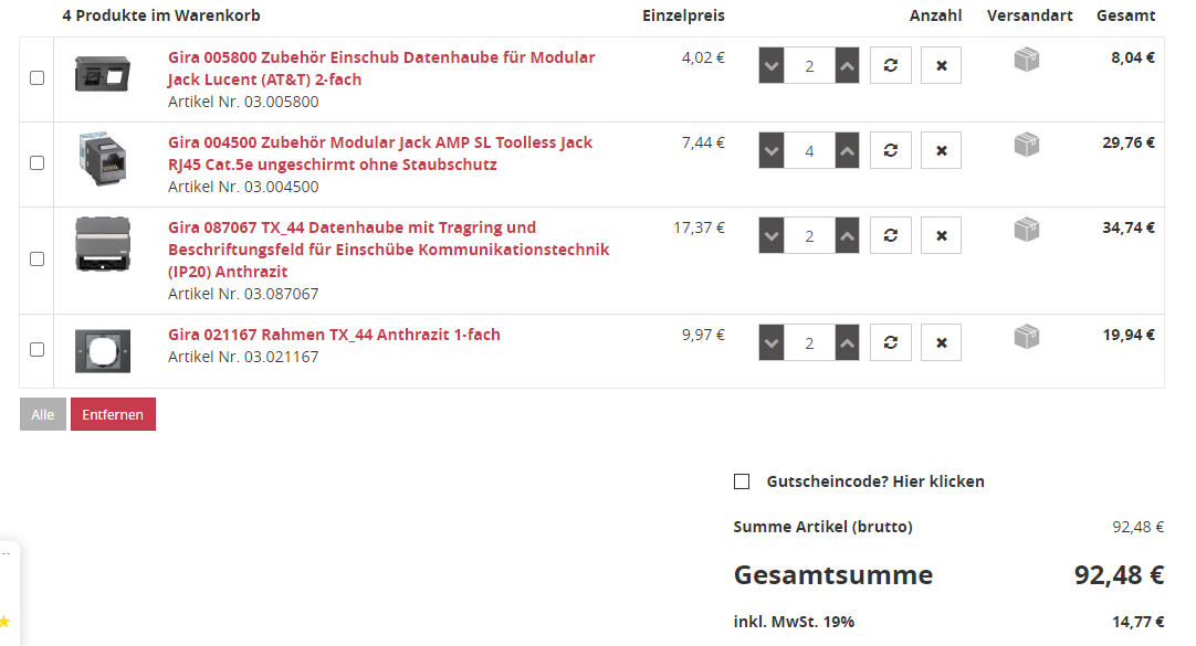

Ich denke mit meiner Einkaufsliste komme ich jetzt allerdings ganz gut hin:
Den Rahmen werde ich zwar hin dübeln müssen, da nun keine klassische Netzwerkdose drinnen ist, die diesen halten wird. Aber das ist ja kein Problem.
Bin mir nicht sicher, ob das die richtigen Einsätze sind. Müsste ich jetzt auch noch mal blättern. Was ich schreiben wollte: Bitte beachte, dass die Gira Datenhaube (0870) wahnsinnig weit von der Wand absteht. Ich habe bei mir schon alle kaputt – obwohl ich eigentlich kein Schusselchen bin.
