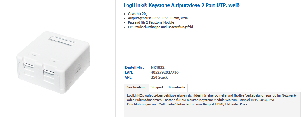

Was deine Frage anbetrifft, so ist die nicht zu beantworten, da du scheinbar schon selbst ein ganz genaues Bild davon hast was du willst. Persönlich würde ich heutzutage immer Keystones nutzen, die praktischsten Aufputzdosen dafür, die mir bisher am besten gefielen sind diese.
http://www.logilink.at/Produkte_Log...nik/Keystone_Aufputzdose_2_Port_UTP-weiss.htm

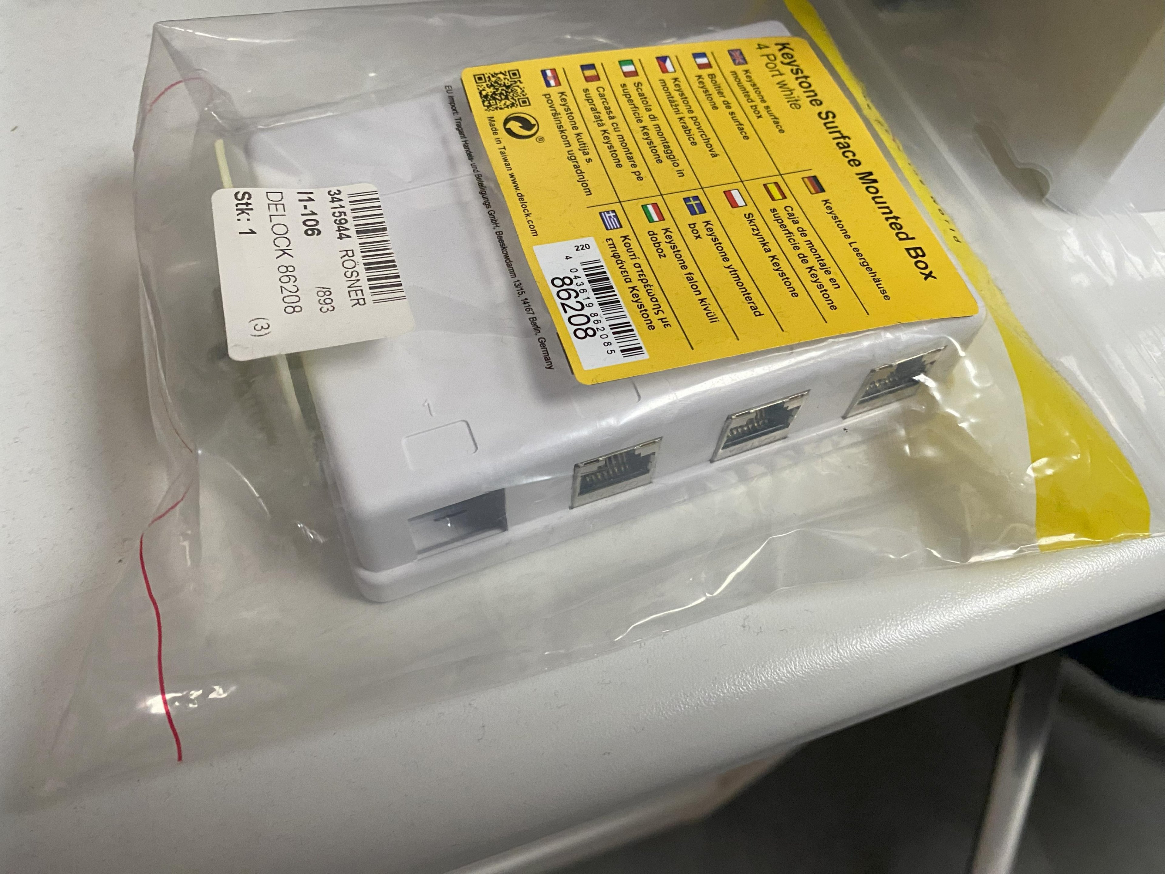

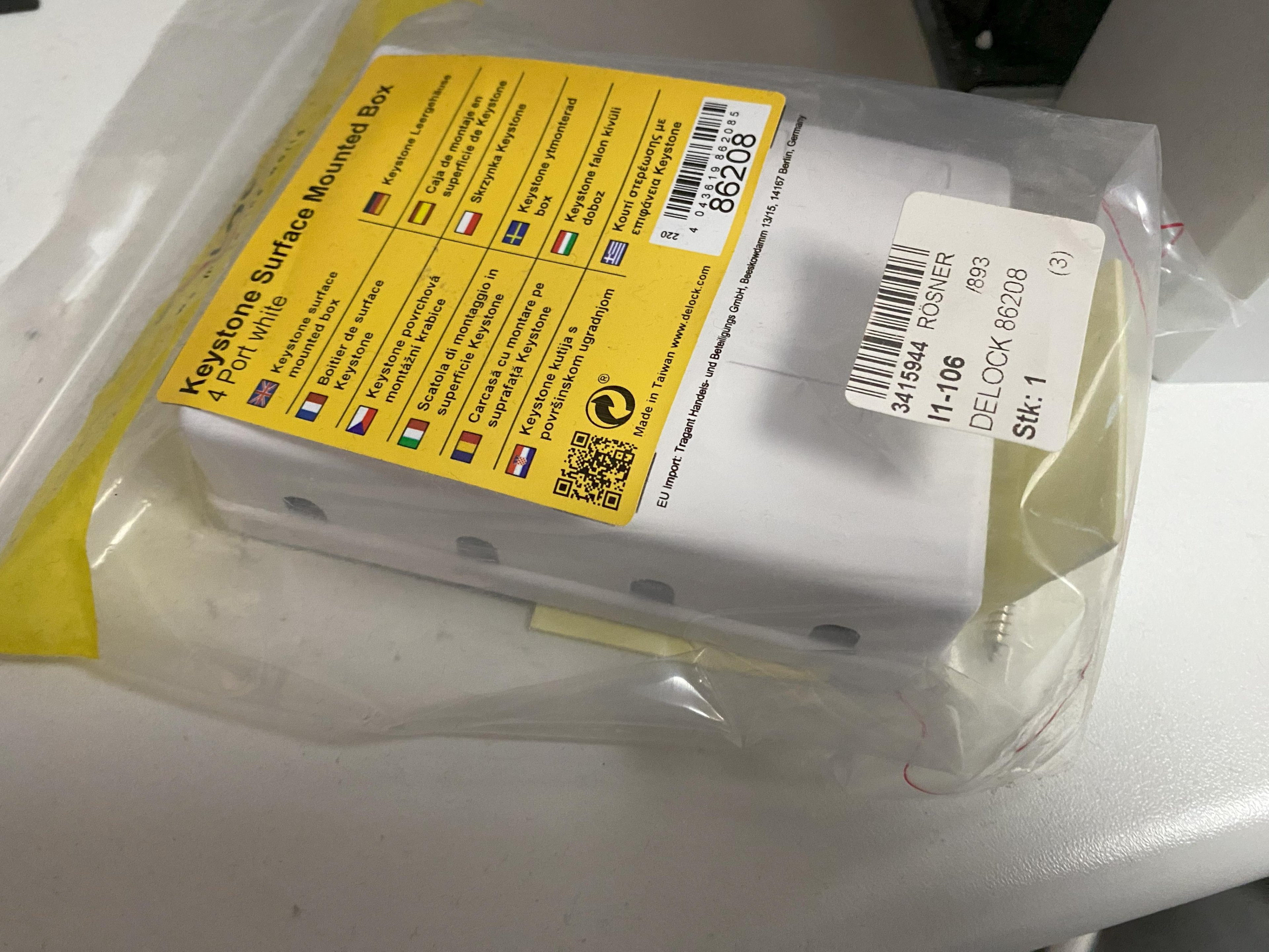

Ich selbst habe mit diesen Dosen gute Erfahrung gemacht.
Gibt es in allerlei Bestückungsgrößen.
Ich würde wie oben schon genannt auch nur noch Keystone Aufputz machen.
In diesen Dosen können von beiden Seiten Netzwerkkabel mit Stecker verwendet werden oder fest verdrahtete.
